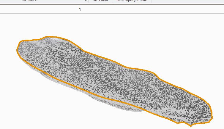

Hallo zusammen,
ich habe hier eine 3D-STP-Datei, deren Grundkontur ich erzeugen möchte.
Unter 3D-Geometrie kann ich mir die Lücken der Datei anzeigen lassen.
Dieses dargestellte "Kontur" entspricht der, die ich erzeugen möchte.
Geht das? Gibt es einen Trick? Gibt es eine LISP dazu?
Ich lege mal ein Bild und die Datei dazu ein.
Mit Gruß Werner

    Hallo Werner,
    >Kann ich aus der Lückeninformation eine 3D-Kurve erstellen.
    Dazu müsste man die Koordinaten der "Lückeninformation" exportieren können.
    Vieleicht liest ja jemand mit der weiss wie das geht.
    Automatisiert meiner Meinung nach nicht mit den normalen Bordmitteln.
    In der Anlage findest du einen 2D Lösungsansatz.
    Neue AE mit der Optin "Pkt Pkt Pkt" erstellt und dann die Geo mit Geometrie projizieren - Querschnitt auf die AE übertragen.
    Den Rest müsste man dann noch manuel Linie pro Linie projizieren.
    Wenn du eine 3D-Kurve erstellen möchtest wird dir wohl nichts anderes bleiben als sie Punkt pro Punkt zu erstellen.
    Wie sagte Walter zu .stl Rückimport: Bezogen auf die Nutzbarkeit in CAD-Systemen jedenfalls Datenmüll.
    Aber du magst ja Herausforderungen
    Gruss Friedhelm

    Aug 30, 2016 5:22 PM UTC
    Hallo Friedhelm,
    erst einmal danke für Deine Antwort.
    In diesem Fall hat Walter unwidersprochen RECHT!
    Hätte ja sein können, dass man das Gesehene vielleicht
    auf eine Arbeitsfläche hätte abbilden können.
    Vielen Dank für Deine Anregung
    und einen lieben Gruß
    Werner
    Aug 31, 2016 6:32 PM UTC
    Hallo Friedhelm,
    dank Deiner Anregung hat das gut funktioniert.
    Ich mußte für die optimale AE nur etwas mit den Pkt
    spielen. Die STL war am Rand nicht besonders plan.
    Dann ein bischen Handarbeit und schon ok.
    Nochmals Dank und lieben Gruß
    Werner
