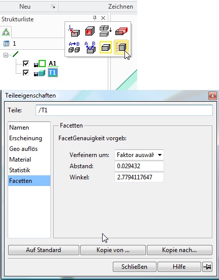

Kreis wird als vieleck ausgegeben
Hallo zusammen
mein problem ist das ich einen ring zeichne und er dann sobal ich ihn auf 3d ausziehe wird es ein vieleck!
wie kann ich das problem beheben?
gruss michel
    Feb 25, 2014 7:39 AM UTC
    Strukturliste Teil auswählen,
    Im Minimenu Teileeigenschaften
    und dann "Verfeinern um"
    Feb 25, 2014 7:03 AM UTC
    Hallo Michel,
    in den Teileeigenschaften gibt es das Untermenue Facetten.
    Mit "Verfeinern um" kanst du die Genauigkeit der Darstellung erhöhen.
    Faktor 4 ist die Höchste.
    Nachteil ist, dass das zu Lasten der Leistung geht.
    Gruss Friedhelm
    Feb 25, 2014 7:17 AM UTC
    IN welcher spalte fine ich das
    Feb 25, 2014 7:37 AM UTC
    HAbe die 4.0
