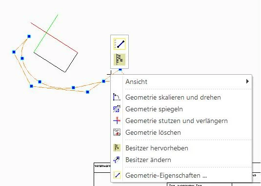

    Hallo Konni,
    unter Annotation geht das mit den Eingaben unter "Geometrie-Eigenschaften"
    Element anklicken mit linker Maustaste, mit der rechten Maustaste öffnet sich
    ein Menü, in dem man "Geometrie-Eigenschaften..." auswählen kann.
    Hier kann man dann Farbe und Linienart ändern.
    Gleiche Vorgehensweise auch im "Modeling".
    Ich habe mal eine Hardcopy beigelegt.
    Mit Gruß
    Werner

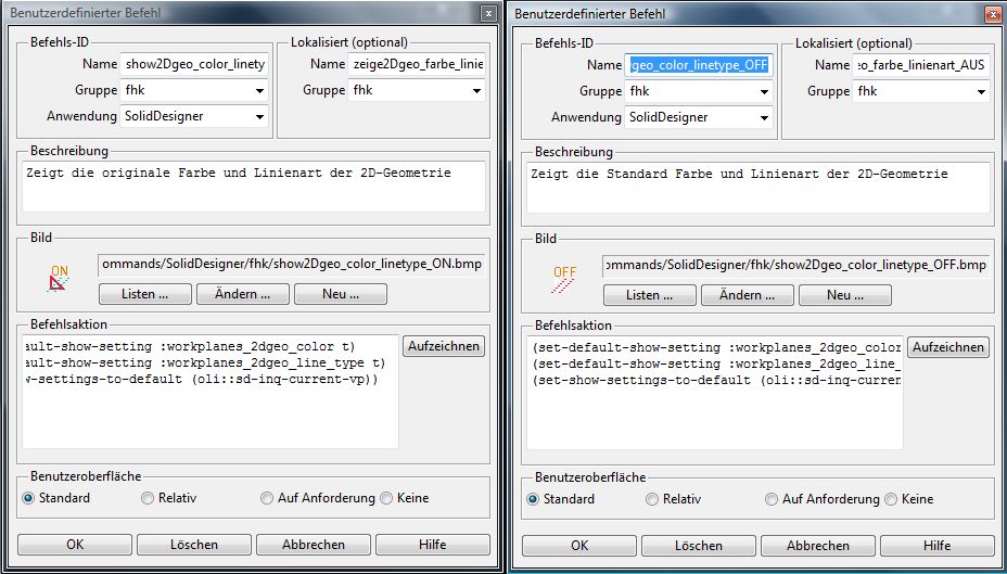

    Hallo,
    bin mal gespannt ob Konni kherz noch antwortet.
    Ursprüngliches Posting 25.06.2010 .
    Man kann die Darstellung der Farben auf den Arbeitsebenen im Modeling mit folgenden Befehlen beinflussen.
    (set-default-show-setting :workplanes_2dgeo_color t)
    (set-default-show-setting :workplanes_2dgeo_line_type t)
    (set-show-settings-to-default (oli::sd-inq-current-vp))
    Zeigt die Farben
    (set-default-show-setting :workplanes_2dgeo_color nil)
    (set-default-show-setting :workplanes_2dgeo_line_type nil)
    Zeigt sie einfarbig.
    Wer es interessant findet kann ja Befehlsknöpfe dafür erstellen.
    Die Icons habe ich auch dazugelegt.
