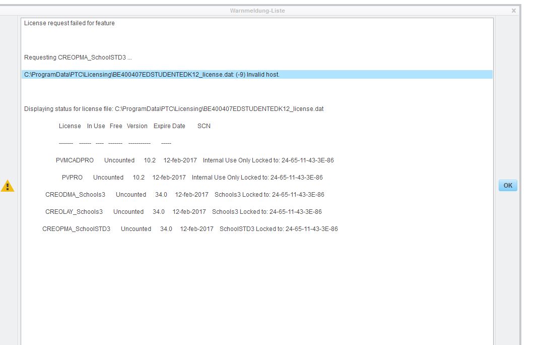

Guten Tag!
Als mein neuer Rechner getestet wurde hat das Creo 3 funktioniert. Nach ein paar Änderungen und Umräumen des PCs in meine Wohnung, funktionierte es plötzlich nicht mehr.
Irgendwie scheint es Lizenzprobleme zu geben...

Hi Janis,
Here is an article that discusses how to fix the "-9 Invalid host" error message:
CS26634 - Error “The License file you have requested contains an error, Invalid Host. The host id of this system does not match the host id specified in license file. FLEXnet Licensing Error: -9,57"

your license file
contains codes related to network card with MAC address
Please check, if your PC contains such network card.
MH
Mar 3, 2016 4:31 PM UTC
if you did not change network cards in your PC, then license file must be valid
