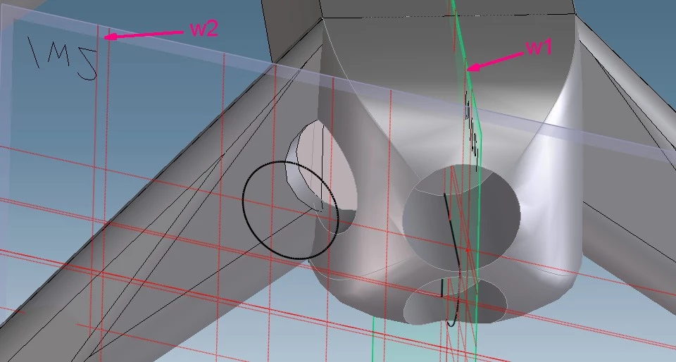

Gibt es eine Möglichkeit, dass ich WP auch Spiegeln kann? Möchte beispielsweise w.2.3.1.1 an WP w.1.1 spiegeln, damit ich den Kreis exact Spiegelbildlich auch habe. Natürlich könnte ich den Umweg über eine Drehung gehen. Dazu müsste ich aber eine Drehachse noch definieren.... (Wie mache ich dies am besten an meinem Modell?).

    Hallo Andy,
    habe auch bisher keine Möglichkeit gefunden eine WP zu spiegeln.
    Wäre einen Verbesserungsvorschlag wert.
    1. Drehen: Erst mal einen Schnittpunkt erstellen wo sich 2 Hilfslinien der beiden Wp schneiden.
    Dazu Fangen auf Alle stellen.
    Dann eine senkrechte Hilfslinie durch diesen Schnittpunkt.
    Wp anklicken, kopieren wählen, der Polarstern erscheint, auf die eben erstellte Hilfslinie klicken.
    Der Polarstern springt dorthin, Drehkranz klicken und 120° drehen.
    2. Vorschlag um das Loch zu erstellen:
    Mit der w.2.3.1.1 ein Werkzeugteil T1 (20mm lang) extrudieren.
    Dieses Teil über w1.1 spiegeln und mit Subtrahieren das Loch in den beiten Teilen Body und Head-2 erstellen.
    Gruss Friedhelm

    Hallo Andy
    Den möchte ich gerne als Idee einreichen
    Would be great if you could mirror or copy-mirror working planes like parts
    Leider können die Ideen/Verbesserungsvorschläge nur von PTC Kunden mit Wartungsvertag gesehen werden
    Darf ich ein Bild von deinem Model als Fallbeispiel verwenden?
    Zeigt gut was wir meinen.
