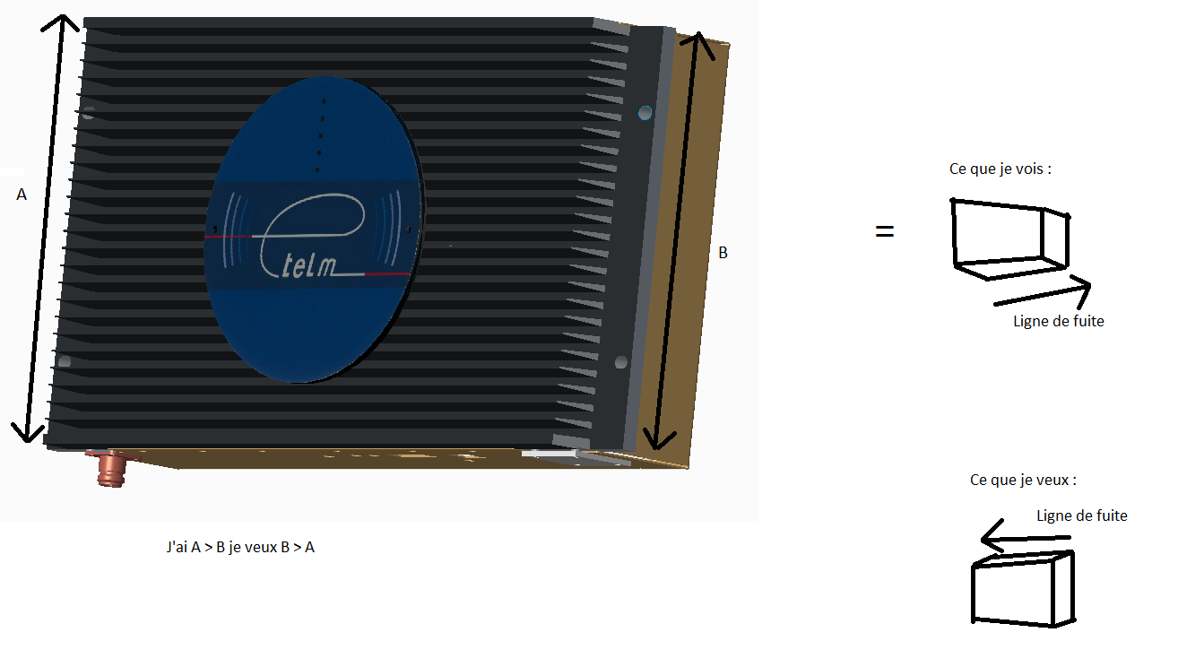

Bonjour,

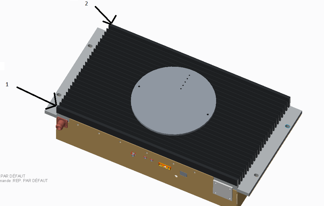

Je souhaiterais inverser les lignes de fuites d'un assemblage.
Ici on peut voir que l'arrête 2 parait plus grande que la 1.
Je souhaiterais inverser cette perspective pour que l'arrête 1 paraisse plus grande que la 2.
Cordialement,
F.Delaunay
Mar 23, 2015 4:59 PM UTC
Bonjour,
Personnellement je ne vois pas vraiment de différence entre les 2 lignes. Quel est le but ?

Mar 25, 2015 9:13 AM UTC
Le but est d’avoir des lignes de fuites qui partent vers l’intérieur du dessin :
Voilà schématiquement ma demande, je veux un angle de vue différent.

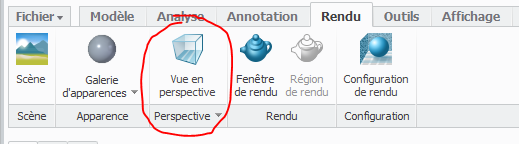

Mar 25, 2015 2:24 PM UTC
En jouant sur le paramètre "orientation" du config.pro peut être cela donnera le résultat voulu. Il y a le choix entre trimetric et isometric.
Sinon, en utilisant la vue en perspective de l'onglet Rendu.
