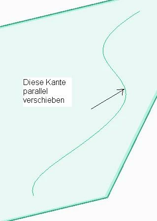

Hallo zusammen,
ich habe auf der Oberfläche eines Körpers mit Freiformkurvenbegrenzung eine Arbeitsebene gelegt.
Auf dieser Arbeitsebene habe ich die Freiformkante des Körpers mit "3D-Geometrie - 3D-Kurve - ...Mehr - Kurve umwandeln" erzeugt.
Diese jetzt auf der Arbeitsebene erstellte Freiformkurve möchte ich parallel (rechtwinklig, als in Normalenrichtung, zum Krümmungsverlauf der Kurve) auf der Arbeitseben verschieben.
Mit "3D-Geometrie - 3D-Kurve - ...Mehr - Kurve positionieren" finde ich nicht das richte Ergebnis.
Wo finde ich die richte Anweisung? Oder muß ich mehrere Anweisungen kombinieren um ans Ziel zu gelangen?

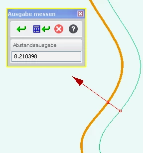

    Hallo Friedhelm,
    Danke für das Kompliment "Tüftler", macht man mir auch nicht jeden Tag.
    Also hier im Anhang die Datei und zwei vielleicht erklärende Bilder.
    Mit Gruß
    Werner
    Apr 23, 2014 7:45 AM UTC
    Hallo Werner,
    wenn ich richtig verstehe möchtest du eine neue Kurve, die überall den gleichen Abstand zur Ursprungskurve hat.
    Das nennt man dann eine Äquidistante, oder?
    Ergibt allerdings keine 3D-Geometrie.
    Gruss Friedhelm
