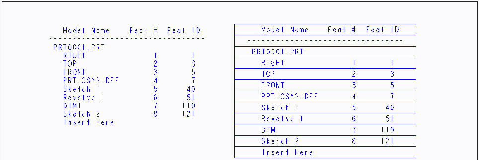

    Sorry noch mal eine Frage. Was meinen Sie mit "dann der Text als Tabelle eingelesen wird"? Wie kann ich diesen Text in Tabelle einlesen?

    2-Explorer
    Mar 25, 2015 5:04 PM UTC
    Die Ausgabe aus dem Model Tree ist eine Text Datei, die Werte normalerweise durch Leerzeichen getrennt.
    • Man kann die Textdatei wie sie ist als Notiz von Datei mit Endung *.txt einlesen.
    • Oder man kann die Endung in *.csv umbenennen und sie als Tabelle von Datei einlesen (allerdings erst einmal nur mit einer Spalte).
    • Moeglicherweise kann man die Datei auch so umformatieren (z.B. mit Excel bearbeiten und als CSV Datei ausgeben), dass die Spaltenwerte durch Kommas getrennt werden - dann wuerde die Tabelle beim Einlesen sogar die korrekten Spalten enthalten.
    (Screenshot zeigt links Notiz und rechts Tabelle durch einfaches Umbenennen ohne umformatieren fuer Model Tree aus Teil)
    English:
    When saving from model tree, you get a text file, the values usually separated by blanks.
    • You can read in this text file as a note from file with extension *.txt
    • Or you can rename the extension to *.csv and read in the file as a Table from File (yet with a single column only)
    • Possibly you can reformat the file (e.g. edit with Excel and save as a CSV file) in a way that the column values are separated by comma - then the table would even have appropriate columns
    (screenshot shows note on the left and on the right a table by simple rename without reformatting for a model tree of a part)
