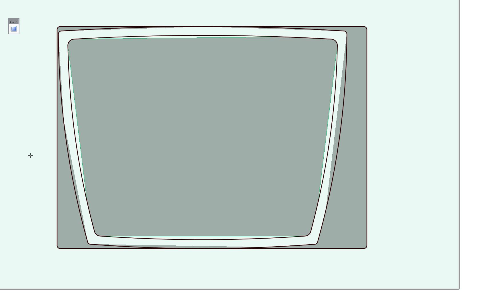

ich möchte ein Modell erstellen, das an vier Kanten Radien hat. ( R122, R355 )
Wenn ich die Zeichnung ziehe und ein Modell erstelle zeigt es immer gerade an statt Radien.
Warum? Was muß ich anders einstellen?

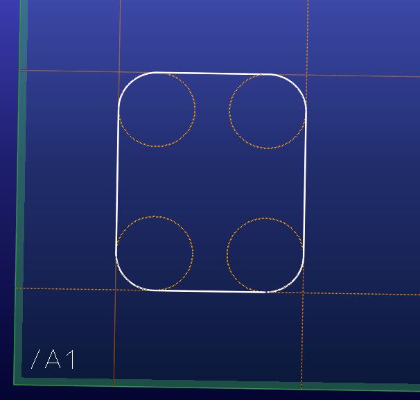

    Hallo Roland,
    herzlich willkommen hier im Forum!
    Leider weiß ich nicht genau, wie Deine Zeichnung aussieht und was als Modell bei Dir rauskommt. Vielleicht kannst Du hier mal einen Bildschirmausdruck posten.
    Um Dir zu helfen, zeige ich mal prinzipiell, wie die Arbeitsebene aussehen müsste. Die weißen Linien des künftigen Körperumrisses müssen eine geschlossene Kontur sein. Wenn Du das ziehst, gibt das einen Körper mit abgerundeten Kanten.

    Ich habe drei geschlossene Konturen und wenn ich aus der Zeichnung ein Modell ziehen will
    kommt folgendes raus.
    Ich hoff man kann es erkennen.
    Gruß Roland
