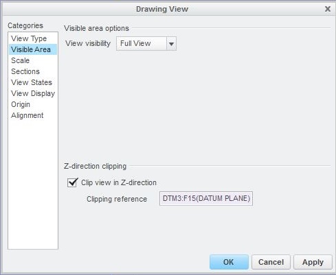

Dobrý den,
potřebuji ve výkresu v PTC Creo 2.0 udělat částečný řez součásti, s tím aby zbylá část nebyla vidět, resp. potřebuji pouze tu část pohledu, která bude v řezu, zbytek aby byl skrytý. Zkoušel jsem 3D-sections, ten mi ale nevytvoří čáru řezu v jiném pohledu. Nevíte co s tím?
Předem děkuji za odpověď.

    Oct 3, 2016 5:15 PM UTC
    Ahoj,
    V angličtině se tomu říká Clipping a dá se to nastavit ve vlastnostech pohledu dle obrázku níže
    Referenční rovina se vybírá v pohledu ze kterého se řez promítá, v message log to pak zahlásí následující
    A jak píše Martin, je lepší komunikovat v angličtině jinak je malá šance, že se dočkáš odpovědi.

    Děkuji za odpovědi. Nakonec jsem to vyřešil nejdříve skrytím částí pohledu a poté jsem až přidal řez.Příště už budu psát v aj.
