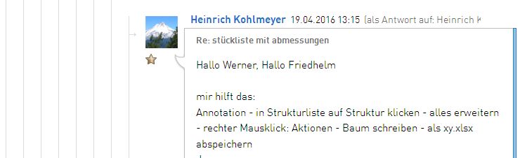

    Mar 29, 2016 6:56 AM UTC
    Hallo Werner,
    danke für deine Antwort.
    Da ich nirgendwo etwas darüber gefunden habe, vermutete ich es schon. Kämpfe grade mit dem Kundenprozess-Formelemente / Bericht. Vielleicht kann ich da eine Art Einkaufsliste rausbringen.
    Kann die Stückliste irgendwie abspeichert bzw. nach Excel exportiert werden?
    Liebe Grüße
    Heinz

    Apr 19, 2016 5:06 PM UTC
    Hallo nochmal,
    Heinz, deinen 1.Beitrag von heute hätte ich fast übersehen.
    Wenn man "Mittendrin" auf einen Beitrag antwortet erscheint die Antwort unter Diesem.
    Ist formal richtig, wird meiner Meinung nach aber unübersichtlich. Ist nur nach Datum zu unterscheiden.
    Also bitte untendran auf den letzen Beitrag antworten (event. mit Zitat), oder auf den ursprünglichen Beitrag wie hier geschehen.
    Dann wird es auch wieder breiter.

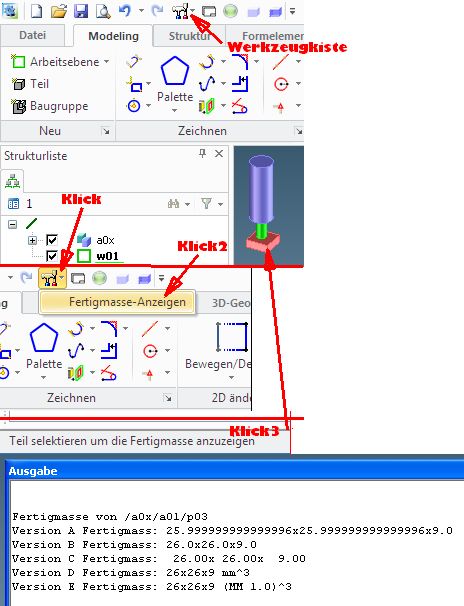

    Apr 24, 2016 9:38 AM UTC
    Hallo Friedhelm,
    ich habe die .lsp-Datei geladen so wie du geschrieben hast. Finde aber jetzt leider nichts, wie ich sie auch abrufen kann.
    LG
    Heinz
    Apr 24, 2016 1:27 PM UTC
    Hallo Heinz,
    wenn die Lisp sauber geladen wurde findest du es wie hier beschrieben.
    Je mehr Lisp-makros du lädst, um so mehr Einträge hat die Werkzeugkiste.
    Gruss aus Ostbelgistan
