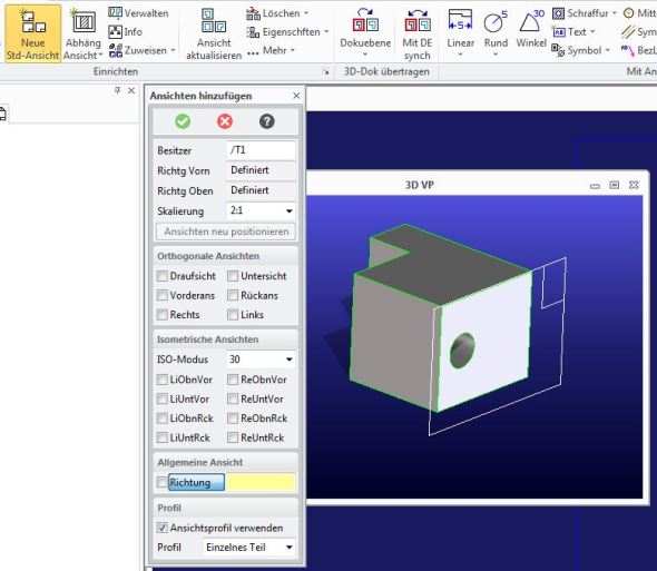

Hallo community,
ich habe das Problem das die Trimetrische Ansicht mein Modell nicht wie gewünscht sondern quasi verkehrt herum darstellt.
Kann mir jemand bitte erklären wie ich die Einstellungen für die Ansicht verändern kann?
Gruß Daniel

    nach langer Krankheit kann ich mich jetzt wieder dem Problem zuwenden. Ich habe hier folgende Zeichnung und würde gerne wenn ich Trimetrische Ansicht wähle das der Schrittmotor nicht mehr oben liegt sondern quasi vorne links. Also würde ich gerne die Ausrichtung / Anordnung der Achsen ändern.
    Gruß Daniel

    Hallo Daniel,
    Du kannst eine Ansicht aus jeder beliebigen Richtung erzeugen, siehe Bild (ich habe hier nur die Profi-Version 18.1. Die Express dürfte aber genau so sein): Neue Std-Ansicht, im Fenster "Ansicht hinzufügen" auf "Richtung" klicken, im kleinen 3D-Fenster das Teil beliebig drehen (Achtung: nicht neben das Fenster klicken), rechte Maustaste in das kleine 3D-Fenster, mit links auf "diese Richtung übernehmen" klicken, Ansicht auf die Zeichnung setzen.
    In dem Fenster "Ansichten hinzufügen" gibt es noch mehr Möglichkeiten, vorgegebene Ansichtsrichtungen auszuwählen. Probiere es einfach mal aus.
    Wenn die Ansicht dann auf der Zeichnung ist, lässt sich die Blickrichtung nicht mehr ändern.
    Ich hoffe, dass es das war, was Du wissen wolltest.
