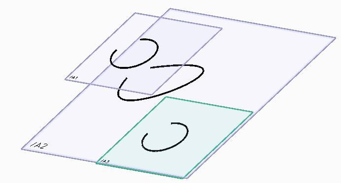

Wie erzeuge ich mit diesen AE einen Loft?
Hallo zusammen,
manchmal stehe ich mir selbst im Weg.
Jetzt habe ich schon mehrmals die LOFT Anweisung eingesetzt und komme
trotzdem immer wieder an meine Erkenntisgrenzen.
Wie erzeuge ich eine LOFT mit den Geometrien ohne die Meldung zu bekommen,
"Konturen müssen geschlossen sein" ?
Mit Gruß
Werner

    Hallo Werner,
    hatten wir das nicht schon mal ähnich ?
    https://community.ptc.com/t5/Additional-Creo-Questions/Wie-erzeuge-ich-einen-geführten-Loft/m-p/75177#274781
    Deine drei Bögen/Splines durch gerade Linien schliessen.
    Die Fläche die durch die Linien entsteht kannt du ja nachher löschen.
    Wenn es nicht geht kannst du ja die pk2 mal hochladen.

    Hallo Friedhelm,
    ja, das Problem hatten wir schon einmal zu meinen
    Anfängerzeiten, obwohl ich mich auch jetzt noch als
    Lernenden bezeichne.
    Mit dem nachträglichen Flächenlöschen geht das schon.
    Es wollte mir eigentlich nicht in den Kopf, dass ich keine
    Fläche über mehrere Kurven (3D-Geometrie - Fläche einfügen)
    erzeugen kann, was bei anderen CAD-Programmen (MasterCAM z. B.)
    problemlos geht. So verstehe ich auch die Philosophie nicht, die hinter
    der Loftanweisung steht, die es einem verwehrt ein offenes Kurvensystem
    zu verbinden, obohl der Pfad gesetzt werden kann.
    Daher meine Nachfrage, ob in den Tiefen der Anwendung nicht doch noch irgend
    ein Kniff verborgen war/ist.
    Danke für Deine Geduld, mit freundlichem Gruß
    Werner

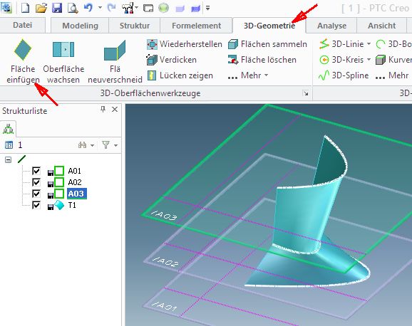

    Jun 26, 2016 9:38 AM UTC
    Hallo Werner,
    Da gibt es noch das folgende, wahrscheinlich kennst du das schon.
    Macht aber leider keine "flüssigen Übergänge wie ein Loft.
    Ist das eine Alternative?
