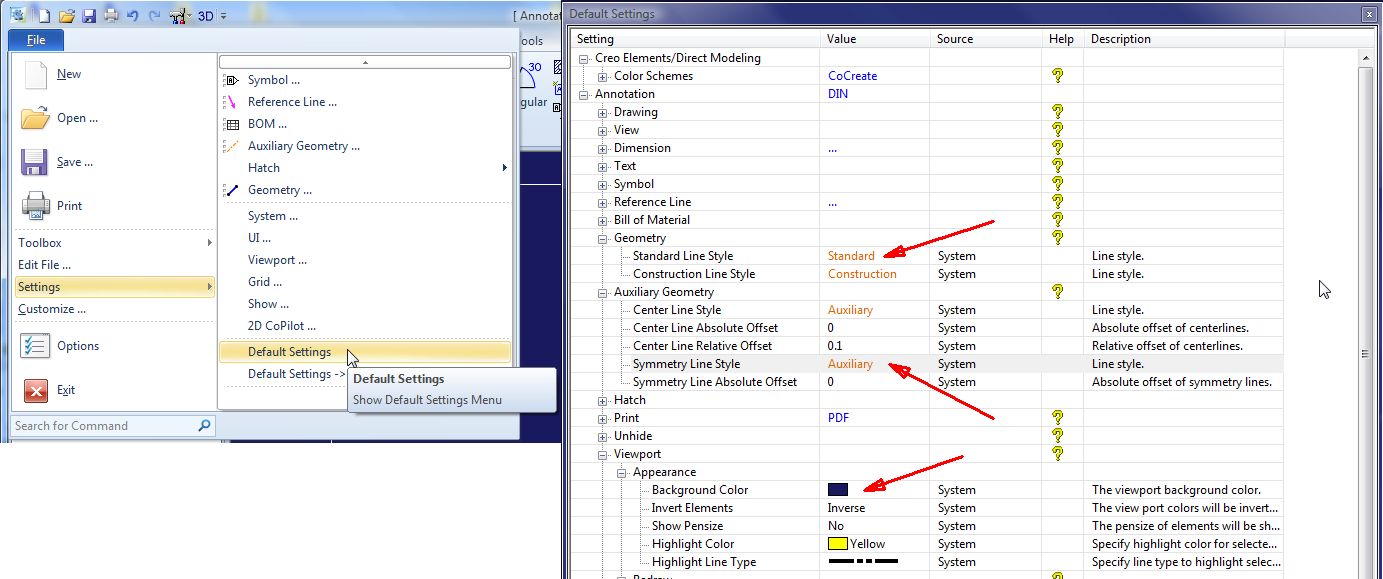

Salut Robert,
si tu veu changer ces "settings" permanent pour le futur suit l'image en annexe.

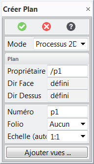

Bonjour Robert
Au moment de créer le plan vous pouvez, soit forcer l'échelle en sélectionnant la valeur souhaité depuis la liste déroulante Echelle, mais dans ce cas le dessin peut ne pas etre adapaté au format, soit sélectionner Auncun dans la liste des folio puis l'échelle 1 dans la liste des échelle. Et dans ce dernier cas, vous n'etes pas soumis à une présentation quelconque.07-01-2014+09-26-07.jpg

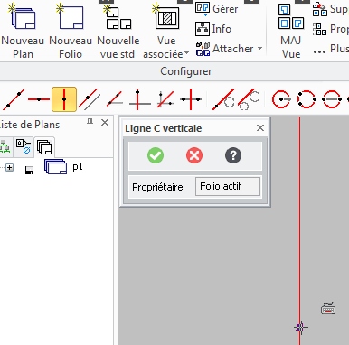

J' ouvre le module annotation et crée un nouveau plan echelle 1/100Creo++1.jpg
Ensuite je veux commencer par une ligne de construction verticaleCreo++2.jpg
Je clique dans la fenetre et "folio actif" apparait dans proprietare.

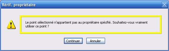

Je continue pour tracer ma verticale et la fenetre suivante apparait
Je ne sais pas ce qu' est le popriétaire et je ne sais pas comment éventuellement le selectionner.
Toujours est il , que, si je continue, je dessine à l' échelle 1 et non à l' échelle 1/100 commme je voulais le faire au début.

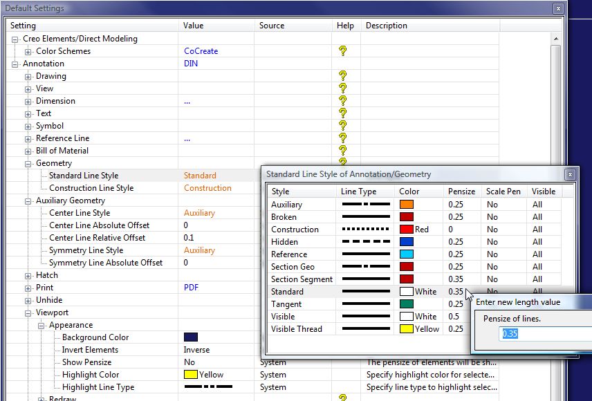

Je m' en suis sorti en créant une pièce simple dans modeling (1 rectangle extrudé) puis je bascule dans annotation et là je change l' échelle.
Nouveau Pb : je n'arrive pas à modifier les paranètres de géométrie, cotation, en sachant que je veux :
Fond noir
géométrie blanc ép 0.4
axe central, symétrie, pointillé : jaune ép 0.15
