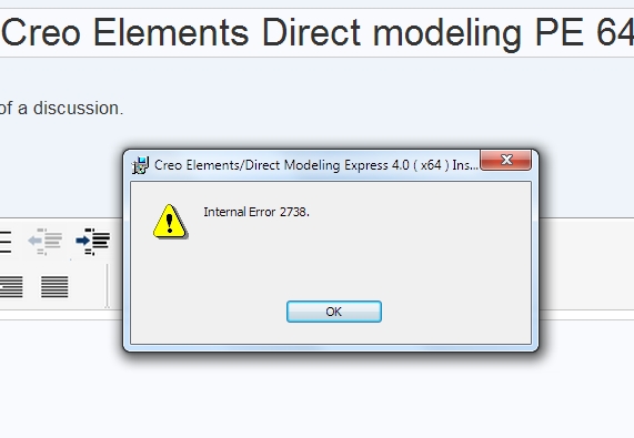

Merci pour la réponse, mais le problème persiste. Voir le message en pièce jointe.install error 2738.jpg

Aug 26, 2011 1:07 PM UTC
Avez-vous utilisé la commande regsvr32 vbscript.dll en tant qu'administrateur?

Aug 28, 2011 10:04 PM UTC
Voir l'annonce "Annonce: Why do I get an "Internal Error 2738" on Windows Vista" de Hans-Georg Emberger du 23/06/2010
Lancer, en tant qu'administrateur, une fenête de commande DOS. Cepuis cette fenêtre exécutez les 2 commandes:
cd C:\Windows\System32
La commande regsrv32 devrait indiquer que VBScript a été enregistré. Est-ce le cas?
