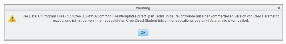

Hallo,
bei mir kommt folgende Fehlermeldung, wenn ich mit Creo Direct ein neues Teil erstellen möchte:
Die Datei C:\Program Files\PTC\Creo 3.0\M110\Common Files\templates\direct_part_solid_inlbs_rel.prt wurde mit einer kommerziellen Version von Creo Parametric erzeugt und ist mit der von Ihnen ausgeführten Creo Direct Student Edition (for educational use only) Version nicht kompatibel.
Das Programm schließ nach Bestätigung der Fehlermeldung. Wie kann ich das Problem lösen?
Ich habe das Programm gerade erst installiert.

Hallo, ich habe das selbe Problem.
Zuerst öffne ich Creo Direct Student Edition und dann gehe ich auf "Neu" und gelange in das Fenster wo ich zwischen Teil und Baugruppe auswählen und einen Namen vergeben kann. Wenn ich dann auf "ok" klicke und das neue Teil erstellen will, taucht die gleiche Fehlermeldung auf.
Dann schließt sich das Programm.

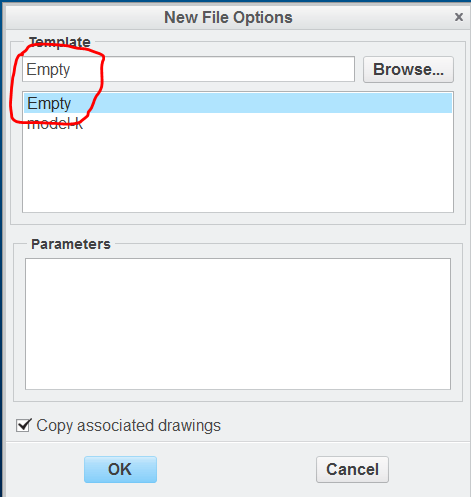

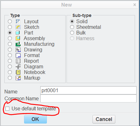

please attach the picture of window which appears, when you apply New command.
I do not have Creo Direct installed. FYI in Creo Parametric, you can uncheck Use default template option, click OK, select Empty and click OK. This way you can create new empty part. You can add "startup" entities into it, save it and use it as template for your future work.
