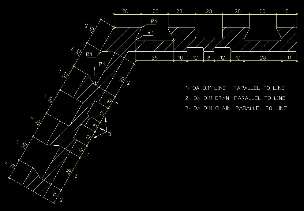

All kinds of dimension should have the ability to dimension tangential
Dimensioning takes about 50% of the time for a drawing.
There lies a great potential for improvement.
The commands for Tangent Dimension DA_DIM_TAN in Drafting and am_create_dim_tang in Annotation was a big improvement.
Previously you had to split the arcs at the right place before you could dimension them.
If the command is active it is necessary to make three entries.
First element, the second element and position of the dimension number.
The chain dimensioning saves lots of clicks because you just have to select only the next element and the dimension number is automatically positioned.
If the chain dimension would also recognize fillets, arcs, circles, it would be a great simplification of the dimension process.
All kinds of dimension could be approved this way.
Die Kettenbemassung sollte auch Abrundungen, Bögen und Kreise erkennen und diese tangent bemassen.
Das Bemassen nimmt ungefähr 50% der Zeit für eine Zeichnung ein.
Da steckt ein grosses Verbesserungspotential.
Die Befehle für Tangent bemassung DA_DIM_TAN in Drafting und am_create_dim_tang in Annotation waren schon eine grosse Verbesserung.
Früher musste man die Bögen an der richtigen Stelle trennen bevor man sie bemassen konnte.
Wenn der Befehl aktiv ist muss man drei Angaben machen.
Erstes Element, zweites Element und Position der Masszahl.
Die Kettenbemassung spart viele Klicks weil man nur noch das nächste Element wählen muss und die Masszahl automatisch positioniert wird.
Wenn Die Kettenbemassung auch Abrundungen, Bögen, Kreise erkennen würde wäre das eine grosse Vereinfachung des Bemassungsvorganges.
Eigentlich sollten alle Bemassungsmöglichkeiten in diese Richtung verbessert werden.
