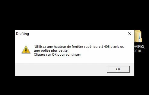

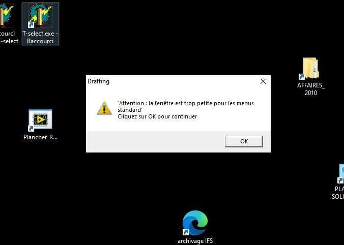

Je suis IT technician au sein d'une entreprise qui exploite la solution ME10 (plus précisément direct drafting V20.2.1.0)
Depuis peu, un utilisateur rencontre des soucis pour démarrer l'application en mode UI mixte. 4 messages d'erreur s'affichent. Les 4 messages affichent un soucis avec la taille des menus et de la police.

Bonjour,
Après avoir cliqué sur Ok pour les deux messages, agrandir la taille de ME10 au maximum de l'écran du PC. Puis quitter ME10 et le relancer.

Bonjour,
La solution est tellement évidente ... merci pour le retour rapide 🙂
