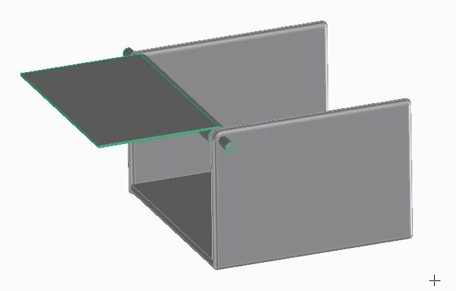

ich bin noch am experementieren mit creo elements und habe mir ein 3D Modell erstellt (Box mit Klappe).
Ich wollte nun eine Konfiguration erstellen die die Klappe öffnet und schließt.
Wenn ich nun die Klappe durch dynamisches positionieren öffne, dreht sich die Achse sauber in der Lagerbohrung.
Beim betätigen der Konfiguration allerdings läuft die Achse exzentrisch aus der Bohrung hinaus (also quer durch das Teil) und kurz vor Endposition der Klappe wieder in diese hinein.
Was mache ich falsch?

Du machst alles richtig, aber beim "Direct Modeling" ist dem CAD nicht bekannt, daß es sich um eine Achsverbindung handelt.
Die Klappe bewegt sich immer auf dem kürzesten Weg von der Anfangsposition zur Endposition in der Konfiguration.
Es ist mit den Konfigurationen nicht möglich, solch eine Drehbewegung realistisch zu zeigen.

@ Michael: Das Forum ist schon das Richtige. Mit Modeling Express ist es möglich Konfigurationen zu erstellen - Anschließend eine Bewegung der Kamera oder des Teils zu fahren und dann einfach die Konfiguration starten.
Das Teil bzw. die Kamera fährt in Ausgangslage zurück! Nur eben leider nicht so wie ich das gerne hätte
@highway45:
Das habe ich mir schön fast gedacht, da ich keine Möglichkeit sah Achsen zu erstellen. Schade - ein klitzekleiner Minuspunkt eines ansonsten richtig guten Programms, zumal kostenlos!
