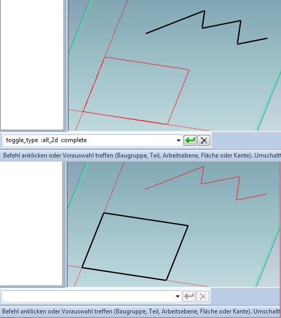

Hallo zusammen,
ich habe eine 2D-DXF-Datei in Creo Elements/Direct ... eingelesen.
Die Geometrien werden wie erwartet auch richtig auf der Annotation-Seite eingelesen.
Der Befehl "Kopieren" unter Geometrie läßt aber nur eine Rechteckauswahl zu.
Damit würde ich aber zu viele Elemente nach 3D übertragen.
Wie kann ich einzelne Elemente auswählen und nach 3D kopieren.
Das Aufsammeln von Elementen geht. Aber mit Strg (Control) C sind die Elemente nicht zu
übertragen.
Gibt es da eine Anweisung die ich übersehen hab?
Mit Gruß
Werner

Hallo Werner,
nein, du hast nichts übersehen.
Das ist eben so.
Im Modeling selber kannst du nur im Annotation grob alles einrahmen was du brauchst und dann im 3D auf der Arbeitsebene das Überflüssige löschen.
Da ich mit der Vollversion arbeite und auch ein Direct Drafting (früher ME10) dabei habe, bereite ich die Rohdaten dort vor und lade/kopiere sie direkt in die Arbeitsebene.
Alternativ würde ich dir zur Bearbeitung der Rohdaten das Freewareprogramm DraftSight vorschlagen.

Hallo Werner,
vielleicht noch eine andere Idee von mir:
Du kannst auch deine komplett eingerahmte Geometrie auf die Arbeitsebene kopieren. Unter Modeling/2D ändern/...Mehr/ gibt es den Befehl "Geo ändern". Damit wandelst du deine Geometrie auf der Arbeitsebene über einen Rahmen komplett in Hilfgeometrie um. Danach kannst du mit dem selben Befehl einzelne Elemente wieder in Geometrie zurück verwandeln. Klingt umständlich, ist aber das, was du wolltest.
Michael

Hallo Michael,
dein Vorschlag ist sehr gut.
Hat mir so gefallen, dass ich mir einen neuen Befehlsknopf mit dem Kommando
toggle_type :all_2d complete
gemacht habe.
