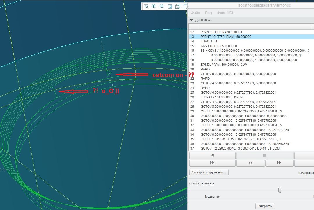

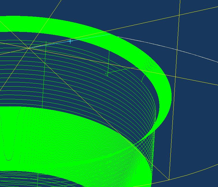

CREO3 . Коническая резьба
Небходимо:
1. расфрезеровать колодец под коническую резьбу
2 , нарезать резьбу резьбофрезой
Что получилось:
1. отверстие отфрезеровано с применением фичера "фрезерование по линиям рез а ".
Если фреза берется с радиусом при вершине, обработка рвется. Лучше выбрать концевую. Тоже не супер, но СДЕЛАНО.
2. а вот собственно "резьбофрезерование» - Большая Головная боль! Получаем перемещение по 3 координатам без отработки коррекции на радиус инструмента.
Вопрос: как сделать, чтобы отрабатывались G41, G42

Olga,
that tool path looks like it is for a single form threading tool which I have not tried with Creo3.0 . I believe that cutter compensation will not work with a helical toolpath. You would have to compensate with the tool diameter to adjust the thread diameter.
Sorry I have not responed to you before this but I can't seem to translate your questions.
