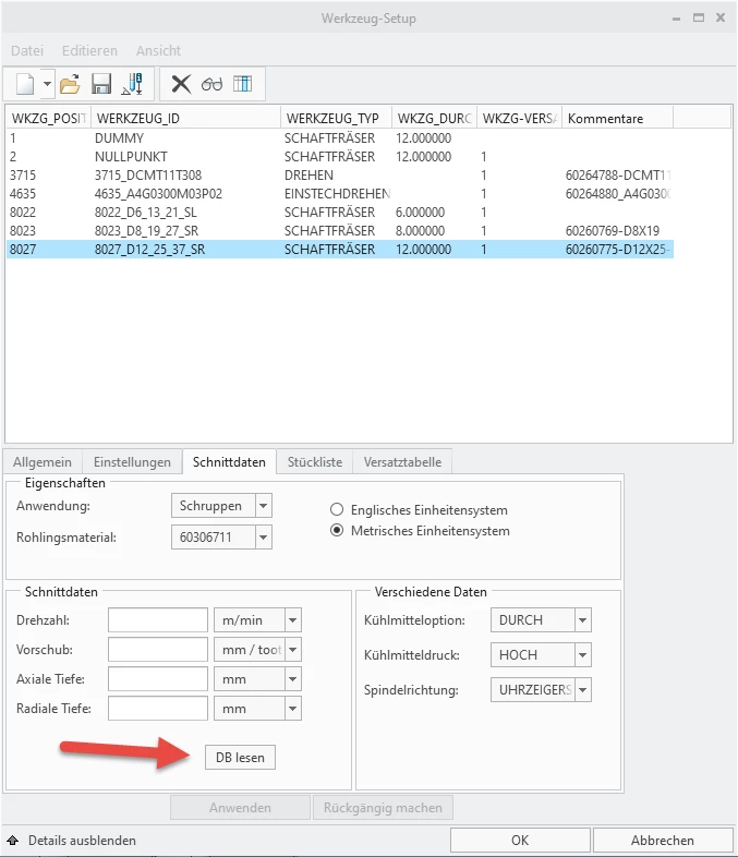

Hallo Zusammen,
Ich möchte zu meinen Werkzeugen Schnittwerte für unterschiedliche Werkstoffe ablegen. Hierzu möchte ich die im Werkzeug-Setup vorhandenen Datenbank nutzen (DB lesen). Hat jemand Erfahrung wie diese Datenbank angelegt und mit Daten gefüttert werden kann.

The dialog box that you show in your image *is* the interface for the database. The "database" is actually just the xml file of your tool with the values encoded inside the file for feed and speed. Although you can edit these files directly, it is probably safer to enter them via the dialog. The materials are in the mfg_wp_material_list.xml in your tool directory. The materials are entered through the options tab of the operation setup (creo 8, at least). Search the documentation for the tool setup dialog box in manufacturing for more details.
