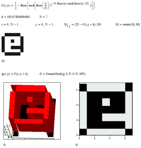

But I fear that number k may be a little to high for Mathcads numerics 😉
Heres a small 7 x 7 bitmap. Adding just one column would make k that large so the numerics will produce unusable results.
Actually, without the "1/2 <" the function would do the  job equally well
Using a different value for k we get my initials 🙂
Of course it was done in Mathcad 15 as Prime does not provide any means for displaying matrices as picture. You would have to save the matrix to a picture file and then manually insert this pic in the Prime sheet ... really!

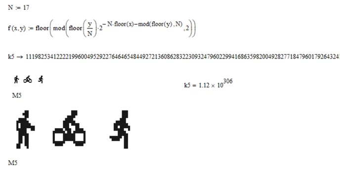

EDIT: Using symbolic evaluation we can user larger  matrices. Here is a 17 x 60 matrix, but more columns as seen in the video throw an error.
October 15, 2022
Für einen vollständigen Triathlon brauchen wir nur einen Schwimmer 😉.
October 15, 2022
Ja, daran hatte ich nicht gedacht, Ein Schwimmer war aber leider auch nicht in der Sammlung, von der ich die Icons  "geborgt" hatte -> https://material.io/design/iconography/system-icons.html#design-principles
Ein Schwimmer würde sich sicher auch noch irgendwo finden lassen, aber angesichts der starken Beschränkung in der Auflösung ist das alles nicht sonderlich interessant.
