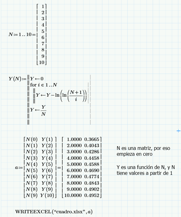

Estimados colegas del foro, tengo una consulta con respecto al uso de mathcad prime 3.1, espero me puedan ayudar.
Tengo el siguiente problema definido:
En la imagen he resuelto mi problema digitando cada elemento de la matriz "a", pero necesito definir la variable "a" de forma automática para muchos mas datos, hacerlo de forma manual sería tedioso, se puede hacer?

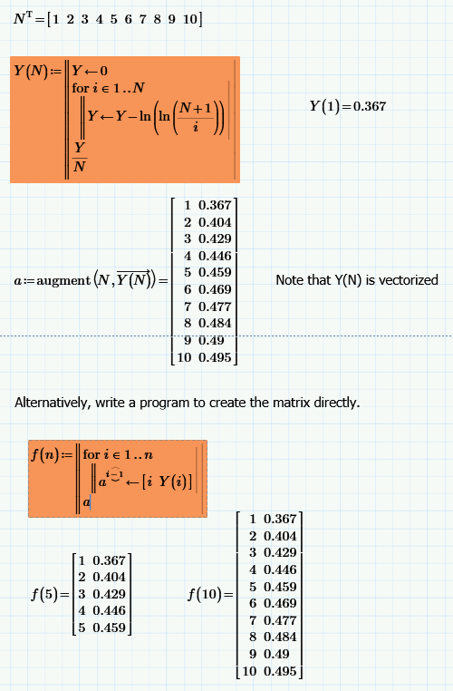

I can't read Spanish but I guess you are looking for a better method to achieve what you show in the picture.
Not sure, but using summation and vectorization might be what you are looking for:

Thank you very much for your help, your solution is correct.

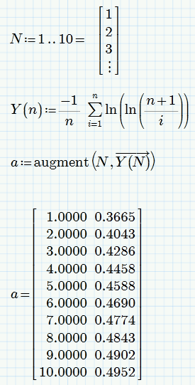

a:=augment(N,Y(N)) is OK
