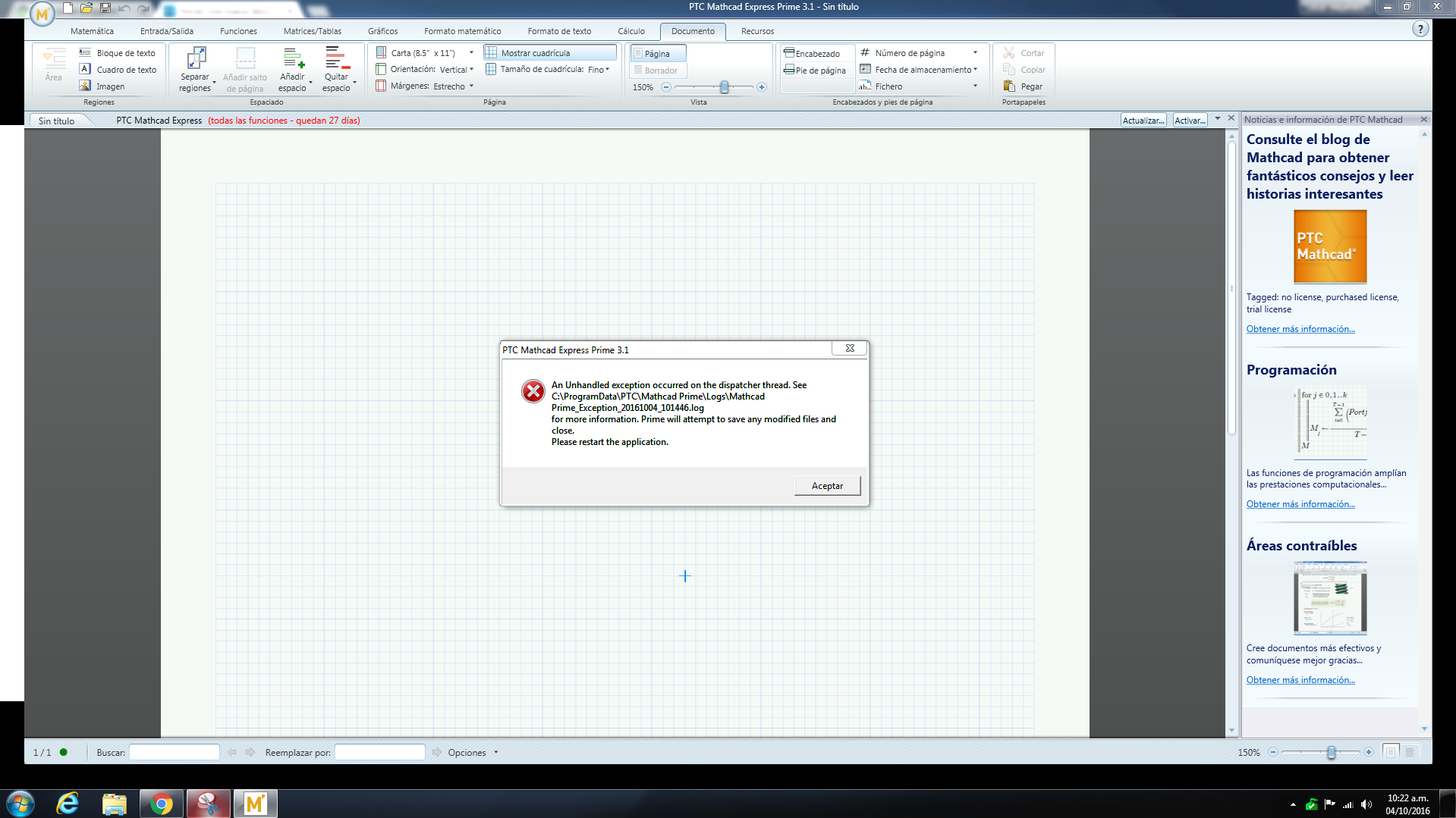

Saludos,
Descargué la versión de prueba del MathCAd 3.1 y al abrir el programa aparece el siguiente error y se cierra el programa. Su valiosa ayuda para resolver ese error ya que no se puede trabajar con el programa. Gracias

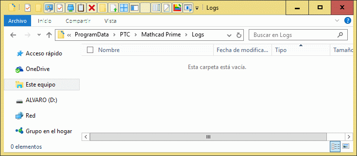

Hola Alejandro.
El mensaje habla de un archivo de registro, que queda en la carpeta C:\ProgramData , la cual es oculta. Para acceder a ella, copia y pega esta dirección en la barra de navegación del explorador: C:\ProgramData\PTC\Mathcad Prime\Logs y trata de abrir el archivo .log con el block de notas. Si no puedes solucionar el error, puedes subir ese archivo aquí, para ver si alguien más se da cuenta de qué es lo que está funcionando mal. Para subir archivos aquí tienes que usar el editor avanzado, y buscar abajo a la derecha el enlace que dice Attach.
Saludos.
Alvaro.

Saludos Álvaro,
Gracias por la información y respuesta. Seguí los pasos y aún continúa el error. Adjunto el archivo como me indicó.
Gracias por su colaboración.

Aparentemente el error se origina al generar la 'Ribbon', para lo cual avisa que la altura no puede ser negativa. Probablemente esto se deba a algún valor mal almacenado en el registro de windows, sin embargo no conozco cómo se estructura el registro de windows para Mathcad Prime.
Espero que alguien más en este foro pueda ayudarte.
