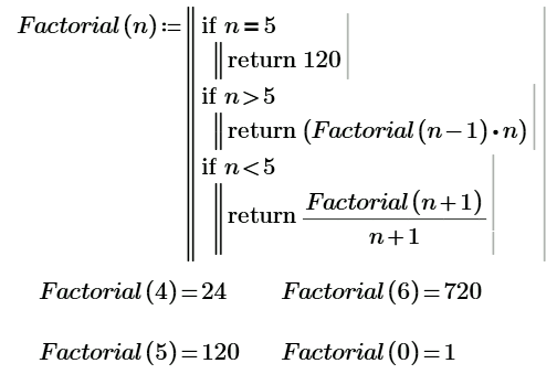

Рис. 10.1. Рекурсивная функция "Факториал"

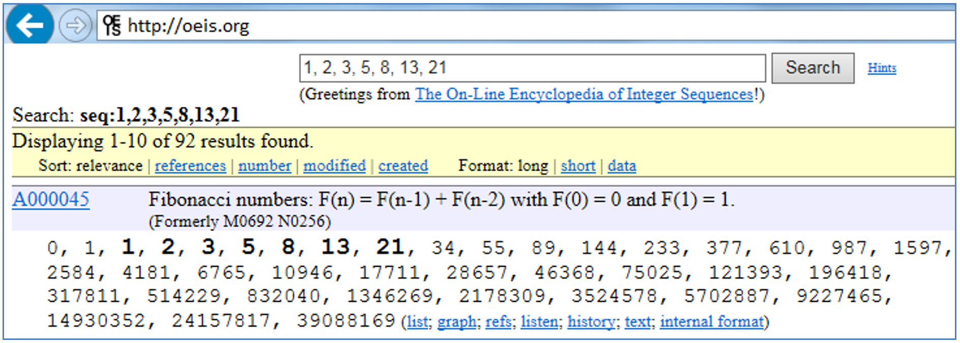

Рис. 10.2. Сайт определения закономерностей в целочисленных последовательностях

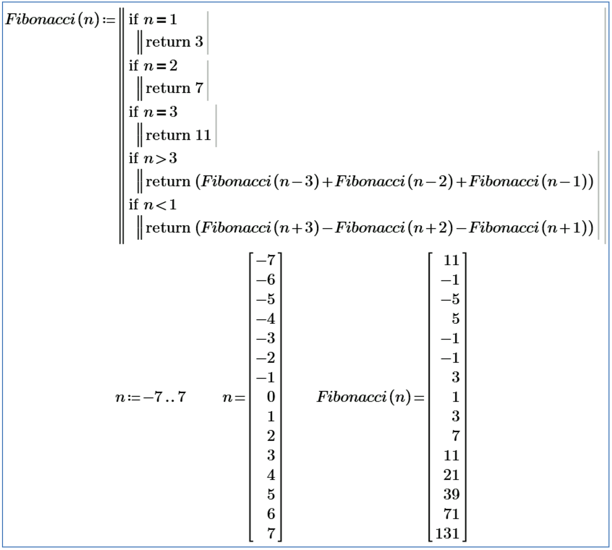

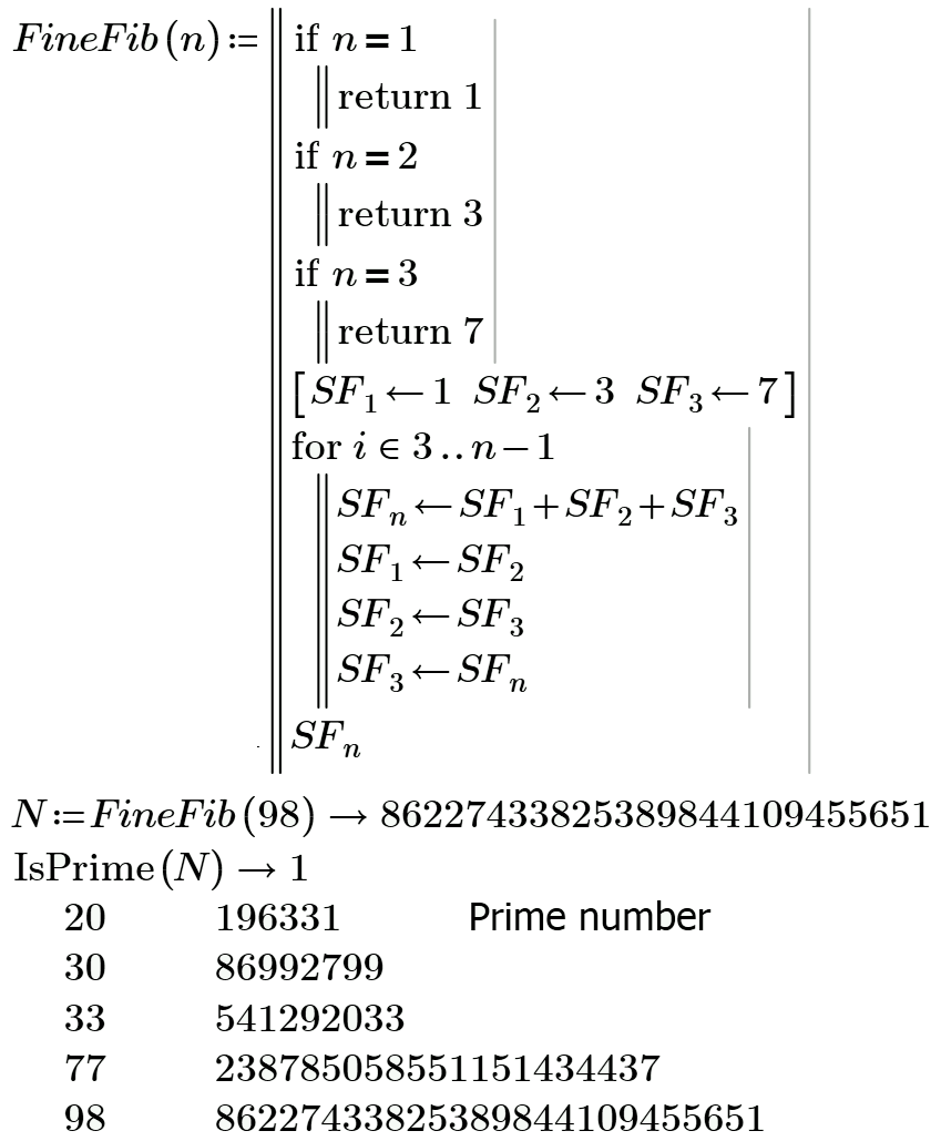

Рис. 10.3. Прекрасные числа Фибоначчи
Рис. 10.3a. Прекрасные числа Фибоначчи и простые числа

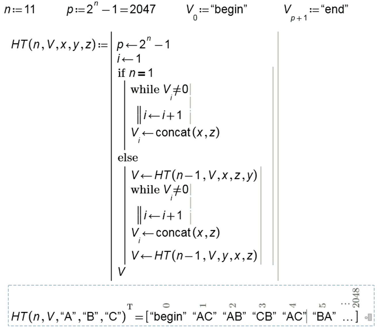

Рис. 10.4. Ханойская башня с рекурсией
Рис. 10.5 - анимация рисунка Video Link : 1795

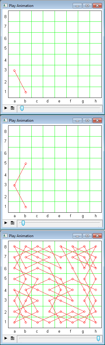

Рис. 10.6. Online расчет движения шахматного коня:

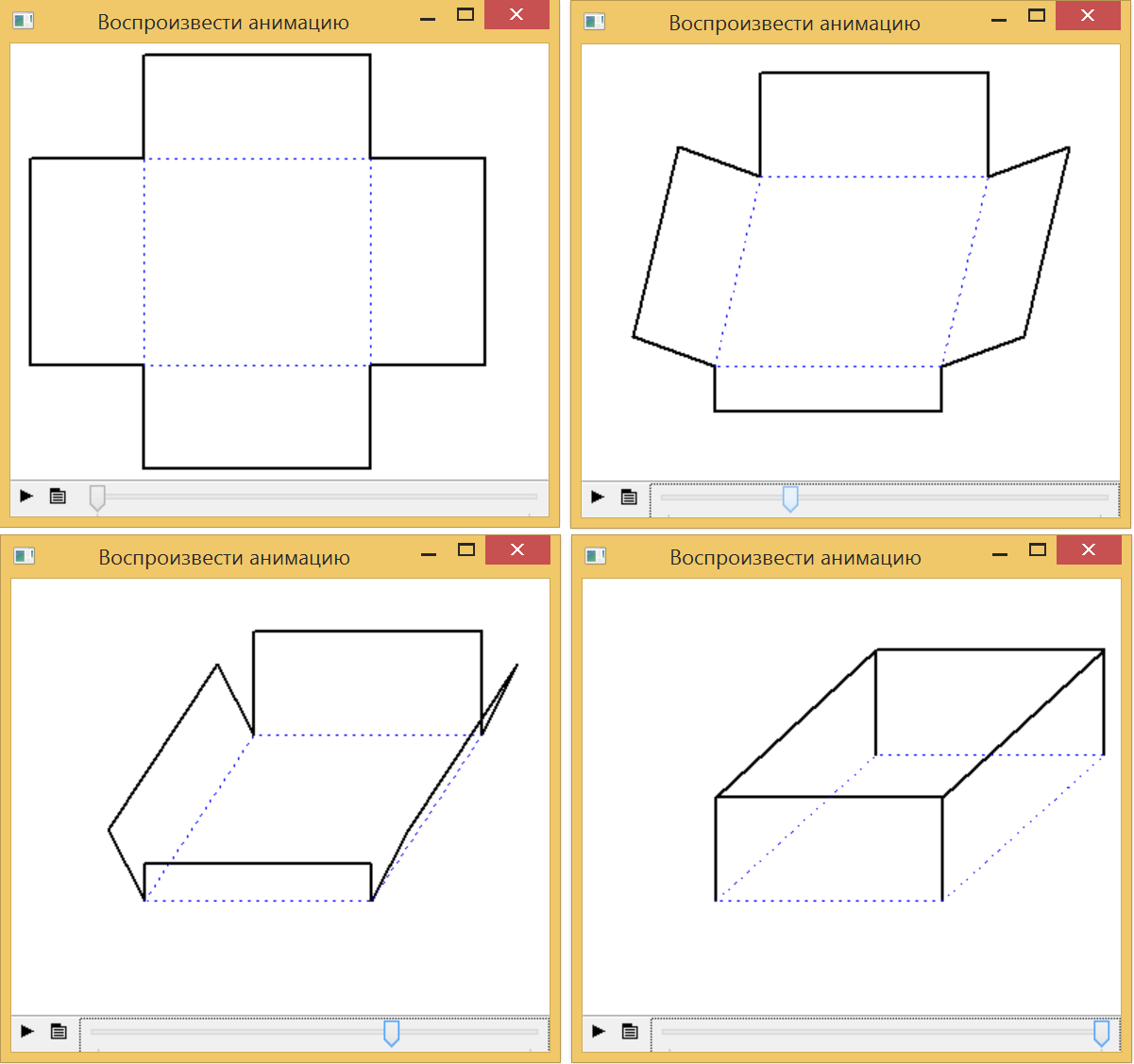

Рис. 10.7. Кадры анимации изготовления коробки из квадратной заготовки расчетные файлы и анимация (рис.10.7)  этюда в аттач.

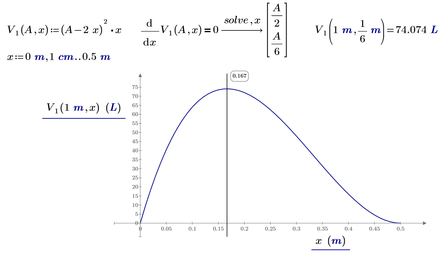

Рис. 10.8. Решение задачи о коробке максимального объема

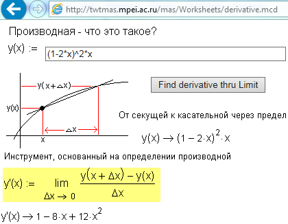

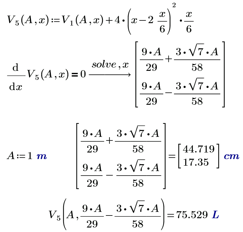

Рис. 10.10. Поиск производной функции y(x) с помощью Mathcad-севера

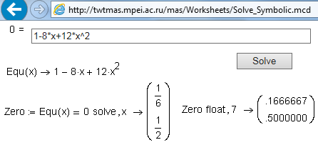

Рис. 10.11. Поиск нулей функции y(x) с помощью Mathcad-севера

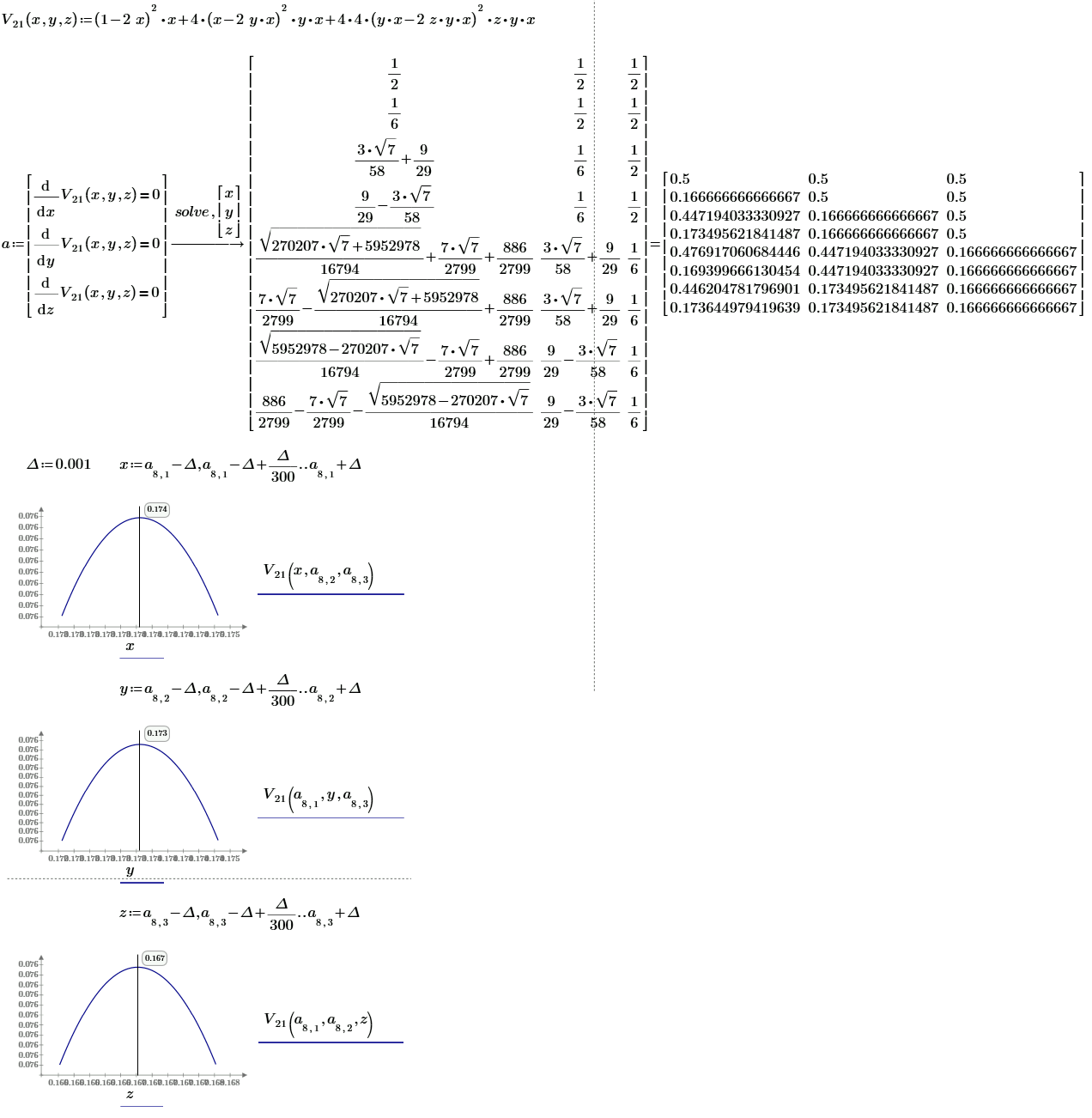

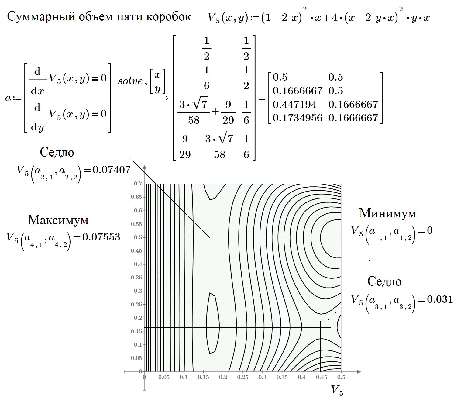

Рис. 10.12. Задача о пяти коробках
Рис. 10.13. Задача о пяти коробках – решение 2

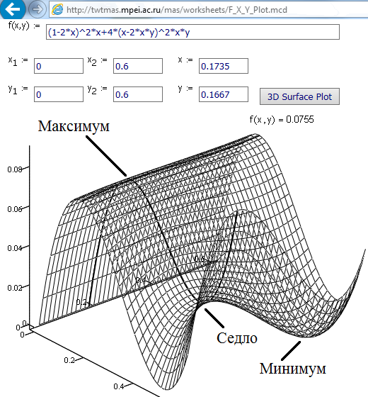

Рис. 10.14. Построение поверхности функции f(x, y) с помощью Mathcad-севера

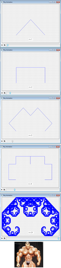

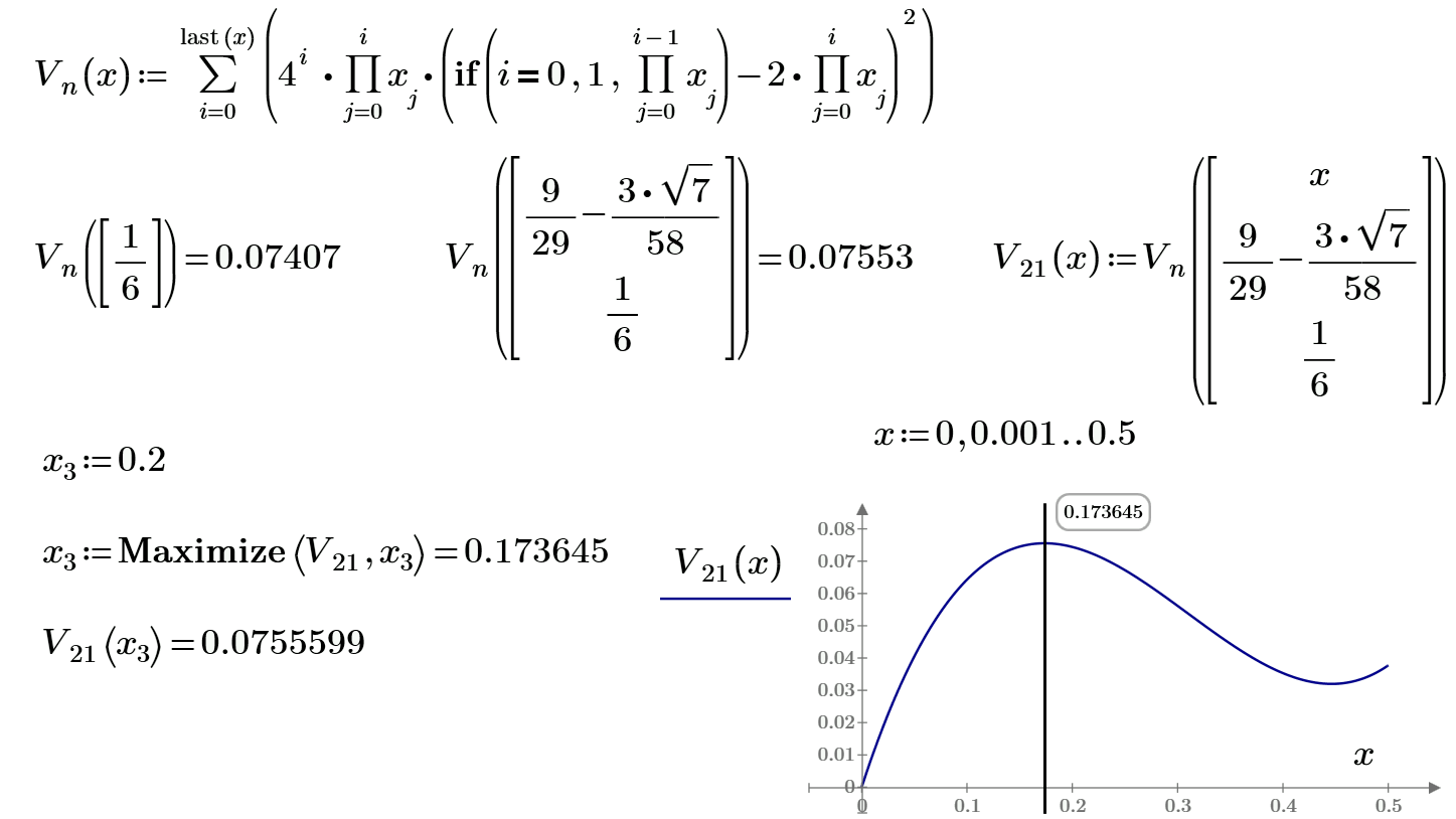

Рис. 10.15. Задача о произвольном числе шагов квадратной заготовки

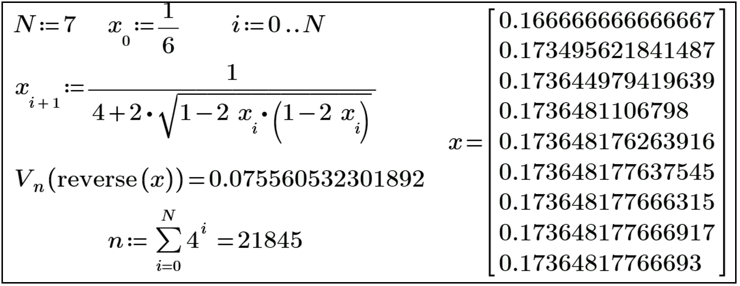

Рис. 10.16. Задача о бесконечном числе коробок с максимальным суммарным объемом

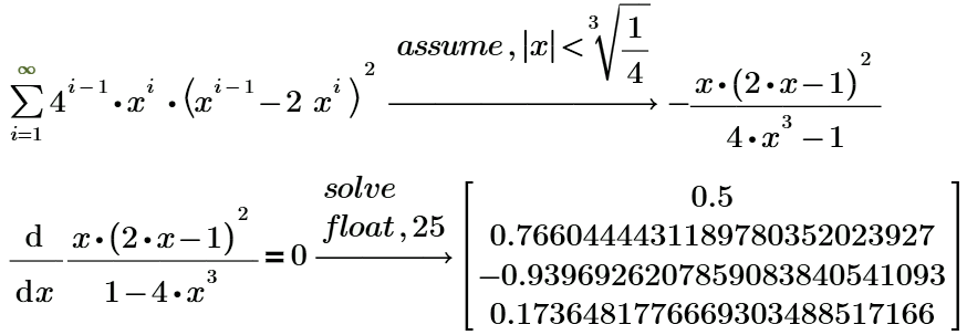

Рис. 10.17. Задача о бесконечном числе коробок с максимальным суммарным объемом и с одинаковыми пропорциями раскроя

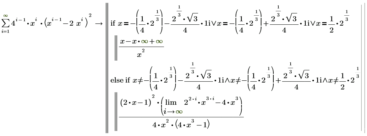

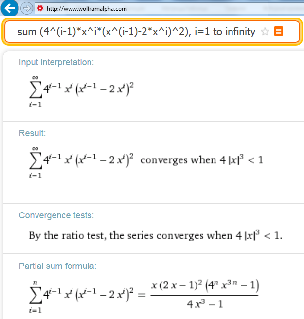

Рис. 10.18. Попытка упрощения суммы
Рис. 10.19. Решение задачи о бесконечном числе коробок с максимальным суммарным объемом и с одинаковыми пропорциями раскроя

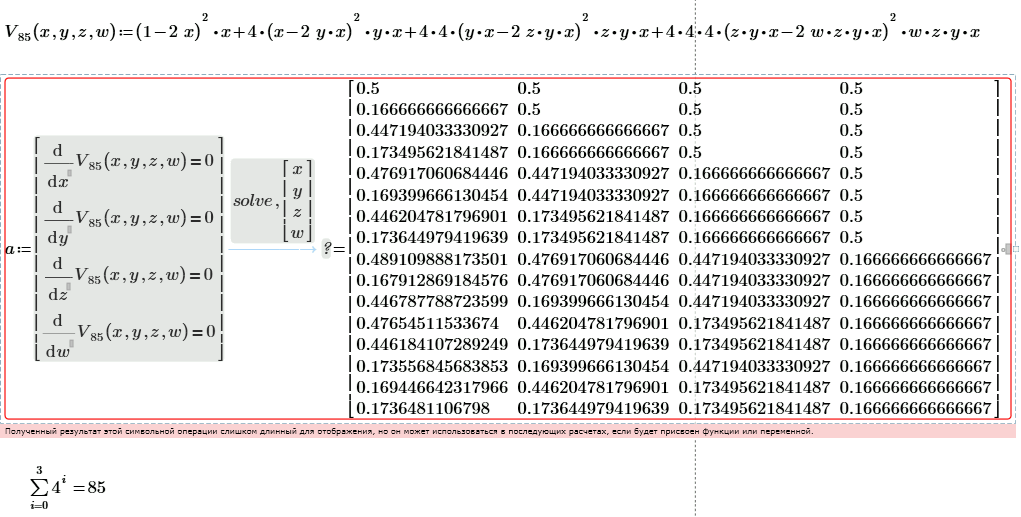

Рис. 10.13a. Задача о 21 коробке
Рис. 10.13b. Задача о 85 коробках

Video Link : 6550
Рис. 10.7. Анимация изготовления коробки из квадратной заготовки

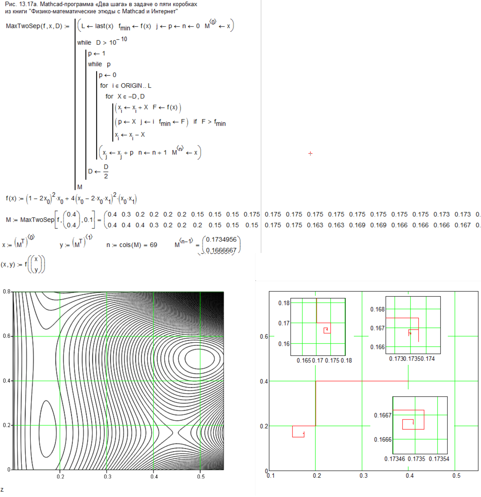

Численное решение задачи о пяти коробках методом Два шага:
Анимация метода Два шага Video Link : 1460
