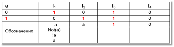

Таблица 11.1. Булевы функции одного аргумента

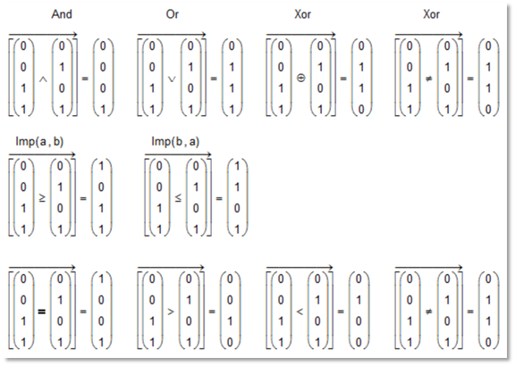

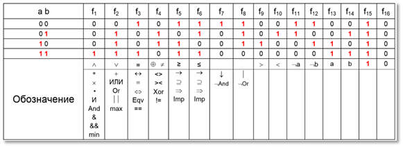

Таблица 11.2. Булевы функции двух аргументов
Рис. 11.3. Операторы вызова булевых функций в Mathcad 15
Рис. 11.4. Оператор "Исключающее или" и "Не равно" с вещественными аргументами

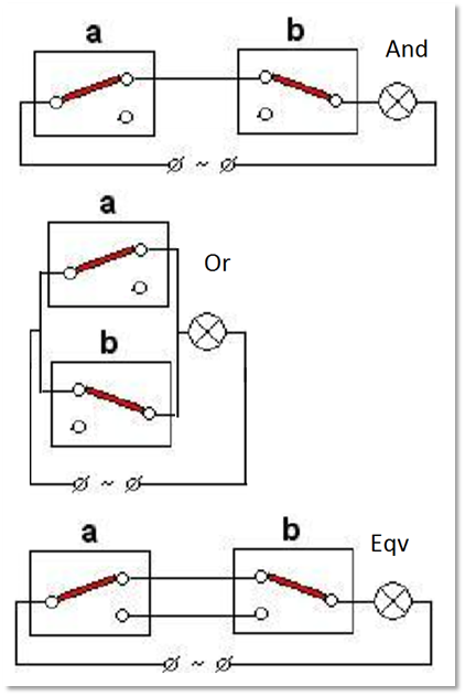

Рис. 11.6. Электрические аналоги трех булевых функций And, Orи Eqv

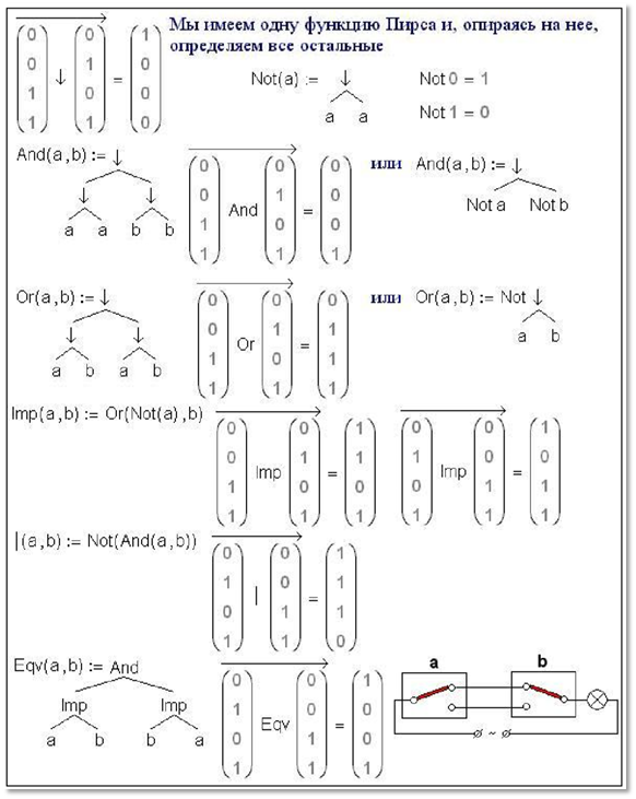

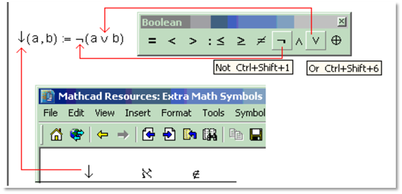

Рис. 11.7. Создание в среде Mathcad булевой функции Пирса с опорой на отрицание и логическое сложение
Рис. 11.8. Построение булевых функций с опорой на функцию Пирса

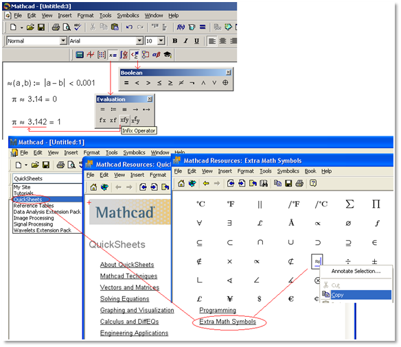

Рис. 11.9. Создание в среде Mathcad 15 булевого оператора Примерно равно

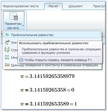

Рис. 11.10. Примерно равно в среде Mathcad Prime

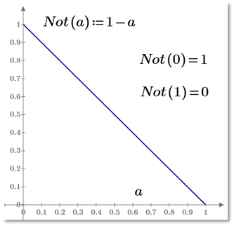

Рис. 11.12. Нечеткое отрицание

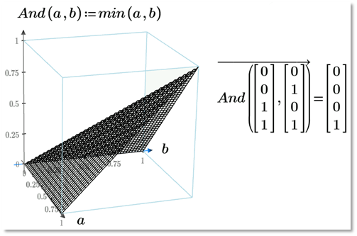

Рис. 11.13. График нечеткого And

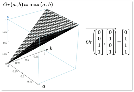

Рис. 11.14. График нечеткого Or

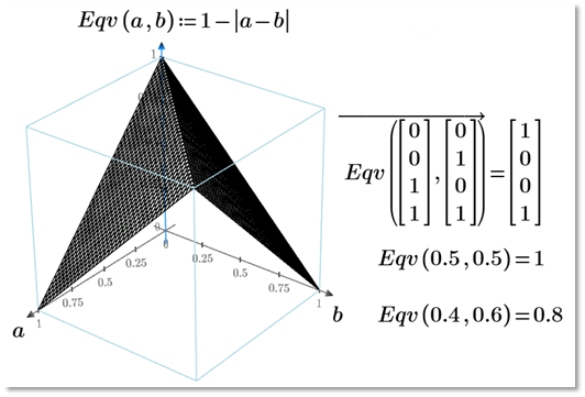

Рис. 11.15. График нечеткого Eqv

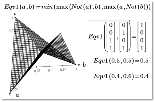

Рис. 11.16. График нечеткого Eqv (второй вариант)

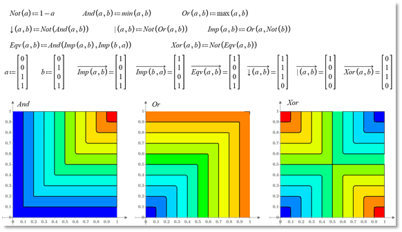

Рис. 11.17. Нечеткие булевы функции

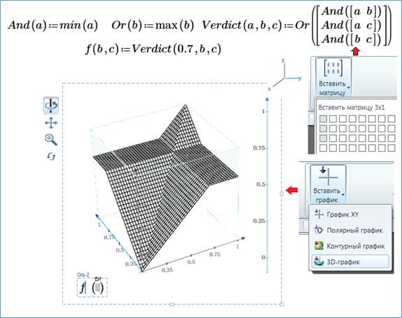

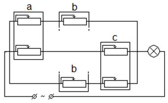

Рис. 11.18. Машина для голосования: параллельное (Or) соединение последовательно (And) соединенных выключателей (реостатов)
Рис. 11.19. Функция нечеткого голосование трех членов жюри

Была поставлена задача изменить увеличить количество выключателей для электрического стула.
Для этих целей была изменена изначально данная задача,в которой было 3 выключателя.
