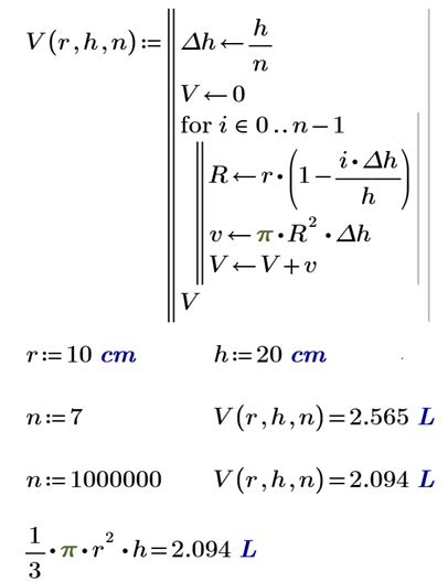

Рис. 12.2. Расчет объема детской пирамидки-конуса, состоящего из n дисков-цилиндров

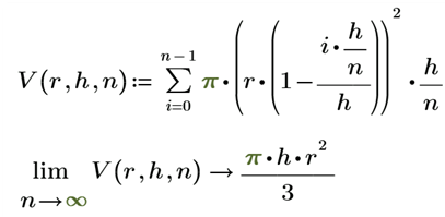

Рис. 12.3. Сумма и предел при расчете объема детской пирамидки

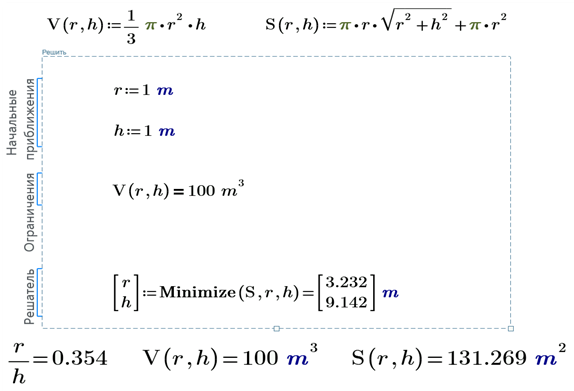

Рис. 12.4. Конус с минимальной площадью поверхности: решение 1
Рис. 12.5. Конус с минимальной площадью поверхности: решение 2
Рис. 12.6. Конус с минимальной площадью поверхности: решение 3

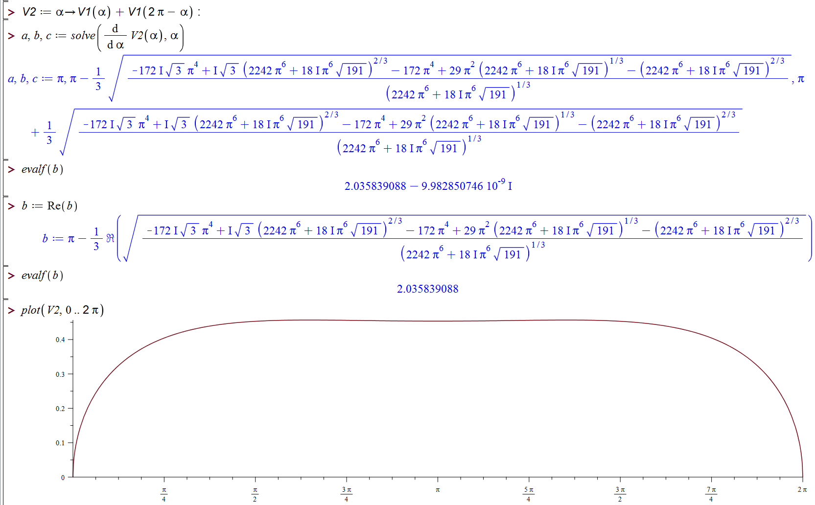

Рис. 12.6a. Конус с минимальной площадью поверхности: решение 3 (в среде Maple)
Рис. 12.7. Решение задачи об оптимальном бумажном коническом фильтре

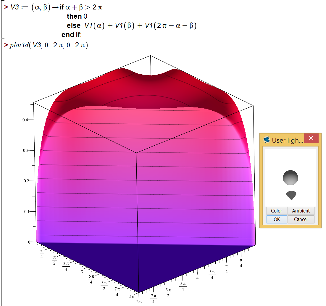

Рис. 12.8b. Максимальный суммарный объем двух конусов, свернутых из круглой заготовки (пакет Maple)
Рис. 12.8c. Максимальный суммарный объем трех конусов, свернутых из круглой заготовки (пакет Maple)

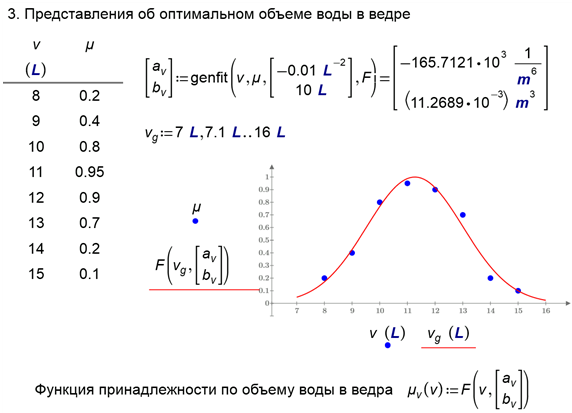

Рис. 12.9. Задача об оптимальном пожарном ведре: начало расчета
Рис. 12.10. Функция нормального распределения
Рис. 12.11. Определение начального приближения для коэффициента a
Рис. 12.12. Задача об оптимальном пожарном ведре: продолжение расчета
