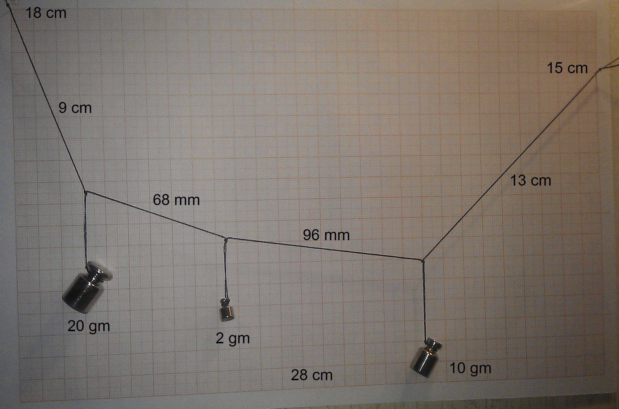

Рис. 21.1. Решение задачи о провисающих на нити грузиках

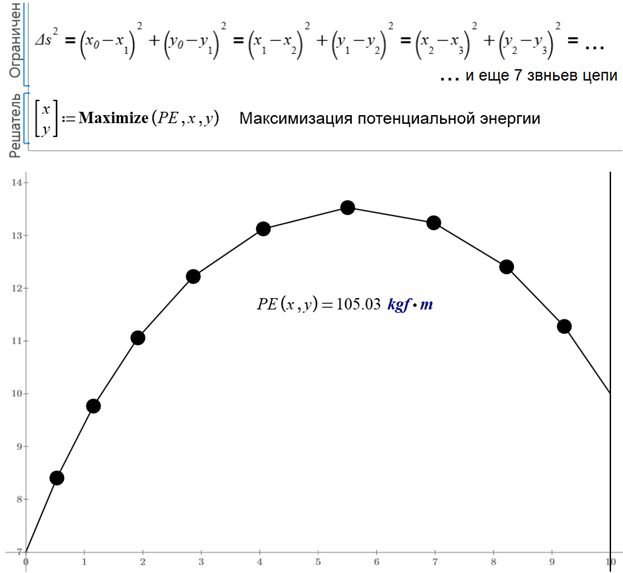

Рис. 21.1а. Решение в среде Mathcad 15 (ошибочное)
Рис. 21.1b. Решение в среде Mathcad Prime 3.1 (верное)

Лабораторная работа на стыке физики и информатики.
Найти координаты трех узловых точек, к которым подвешены гирьки!
