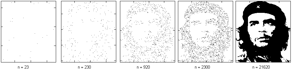

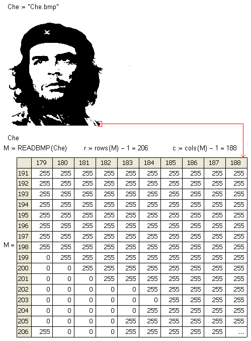

Рис. 5.1. Точечное рисование портрета Че Гевары - см. Video Link : 1657

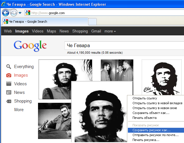

Рис. 5.2. Поиск портрета в Интернете и сохранение его на диске
Рис. 5.3. Вставка картинки в Mathcad-документ
Рис. 5.4. Преобразование картинки в матрицу

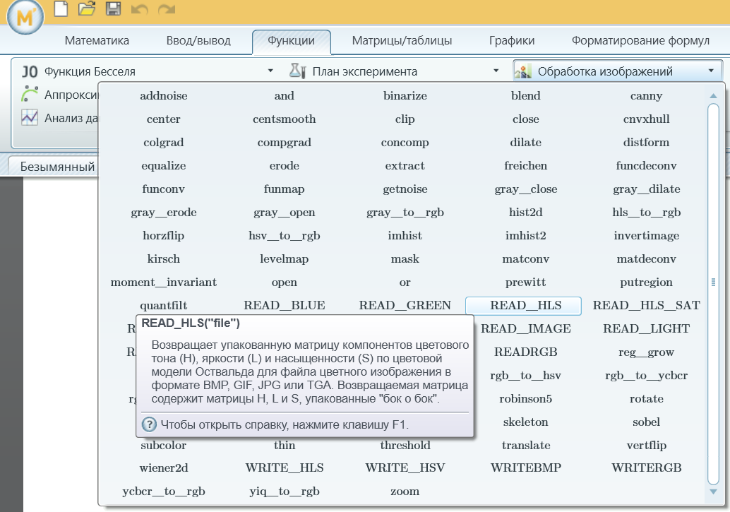

Рис. 5.5. Библиотека функций Mathcad работы с изображениями

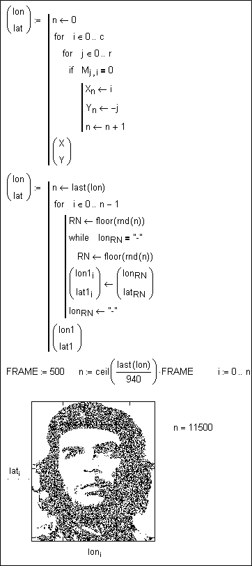

Рис. 5.6. Преобразование матрицы в два вектора

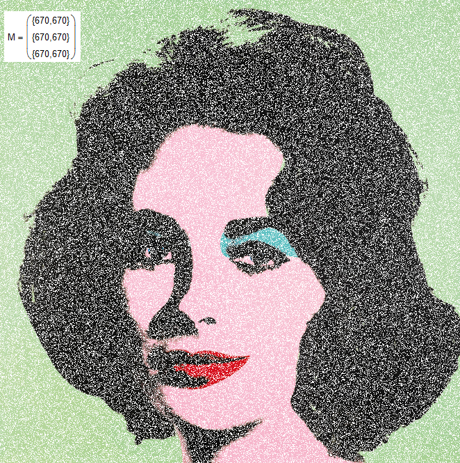

Рис. 5.7. Угадай цветной образ см. Video Link : 5464  and Andy Warhol - Liz -   and Video Link : 5467

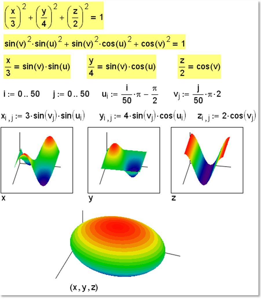

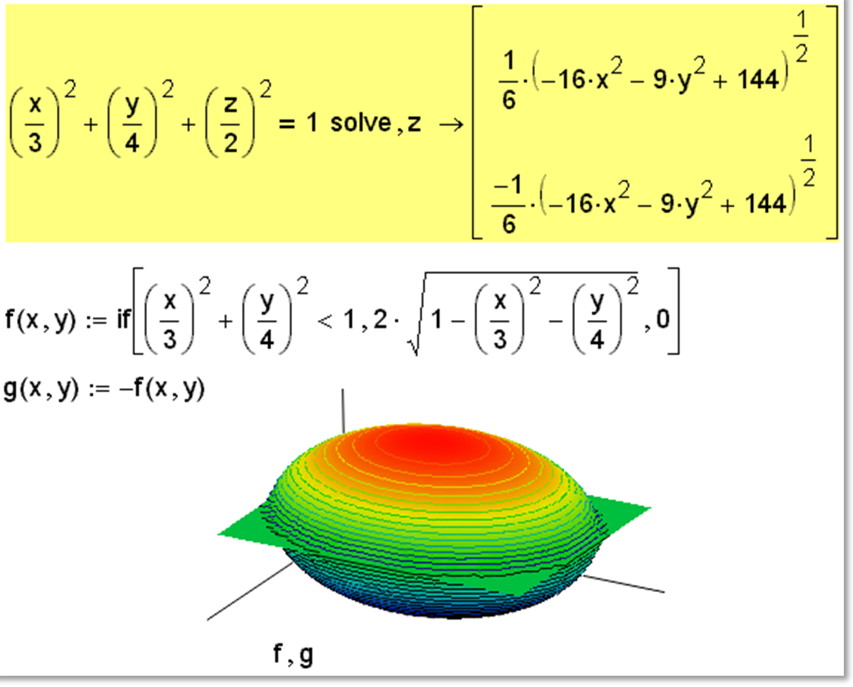

Рис. 5.8. "Параметрический" эллипсоид
Рис. 5.9. Эллипсоид, склеенный из двух половинок

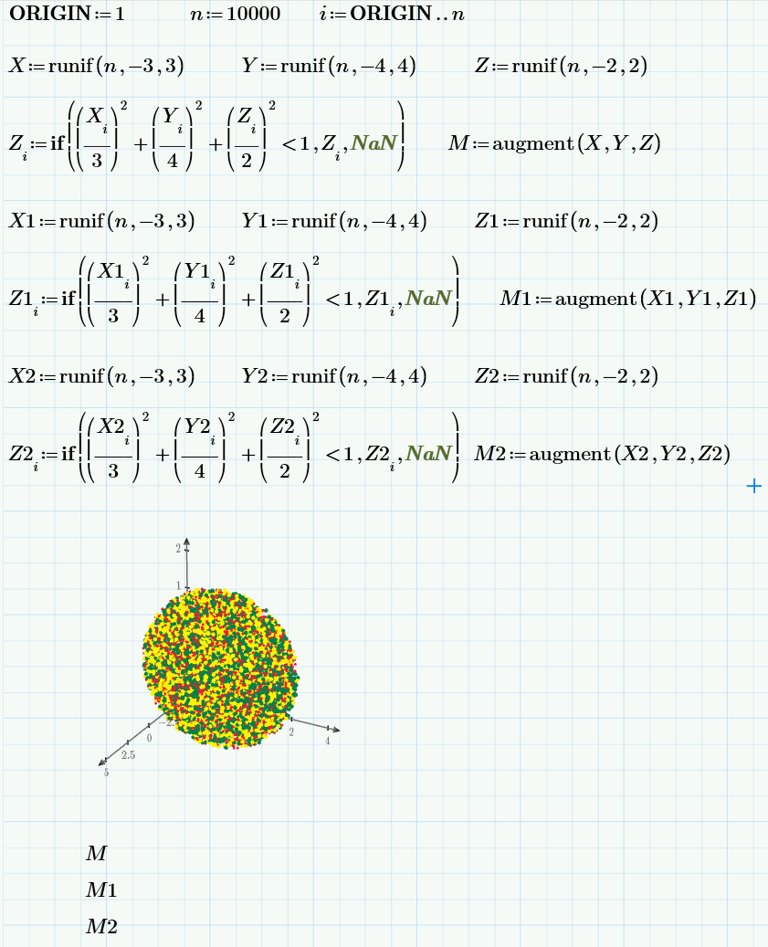

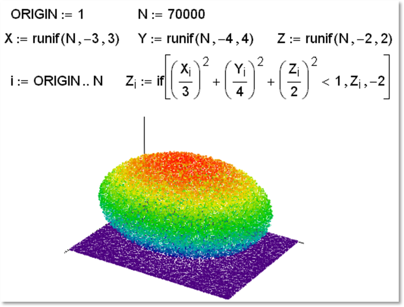

Рис. 5.10. "Точечный" эллипсоид (Mathcad 11)
Рис. 5.10a. "Точечный" эллипсоид (Mathcad Prime)

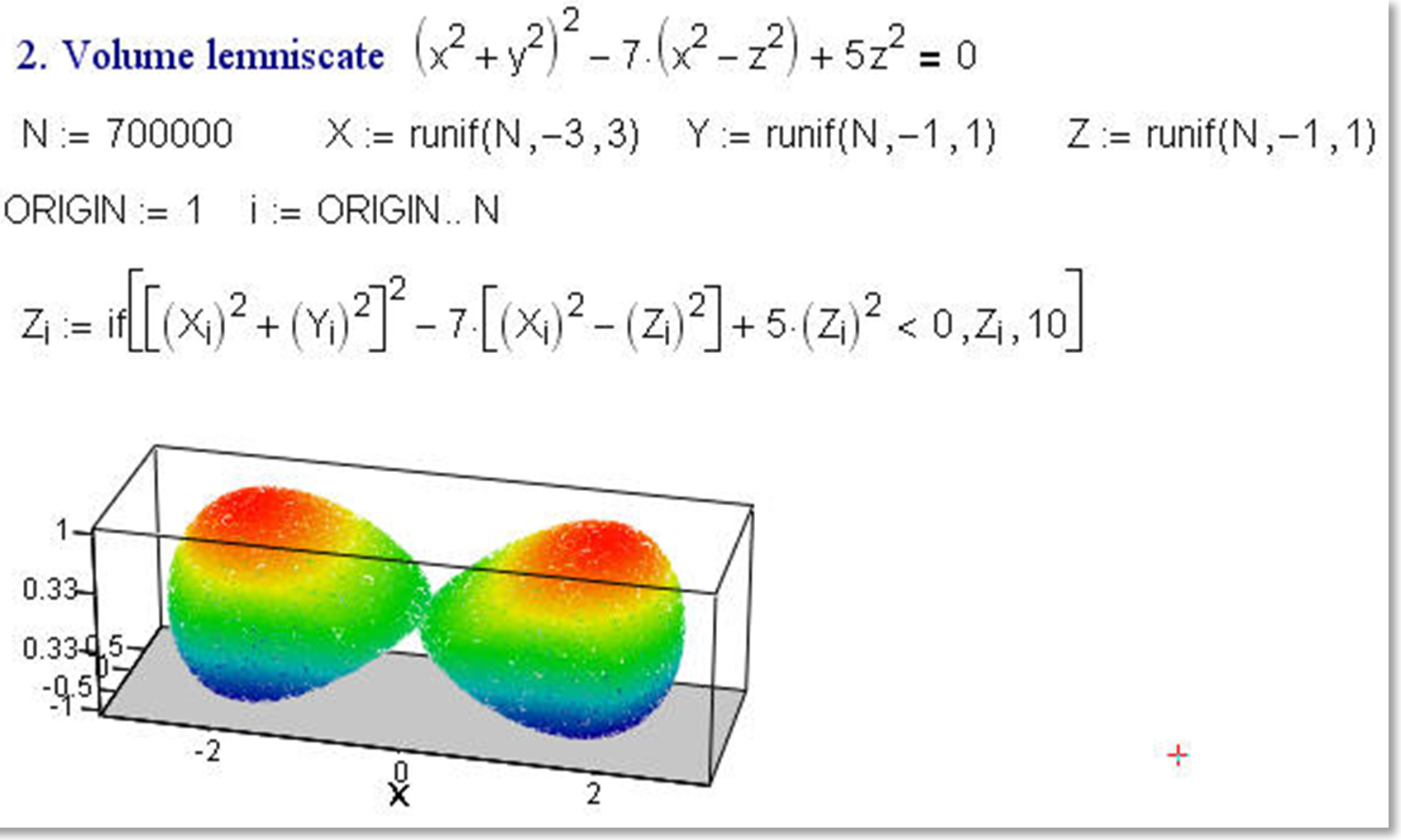

Рис. 5.11. «Объемная» лемниската Бернулли

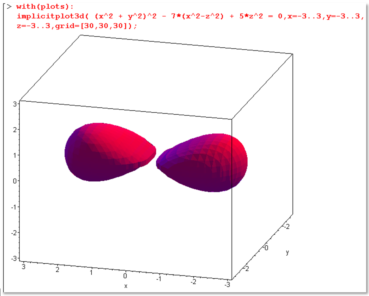

Рис. 5.12. "Объемная" лемниската Бернулли, построенная в среде Maple

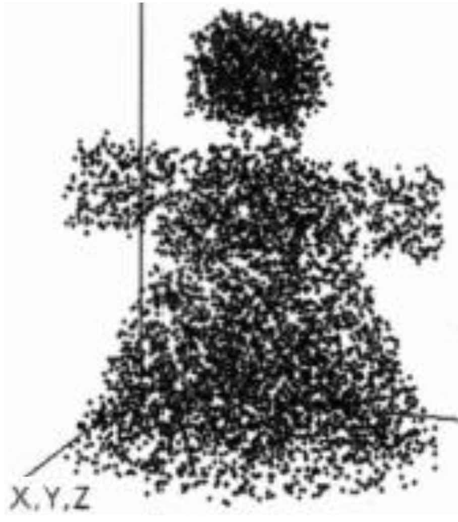

Рис. 5.13. "Точечная" скульптура в среде Mathcad

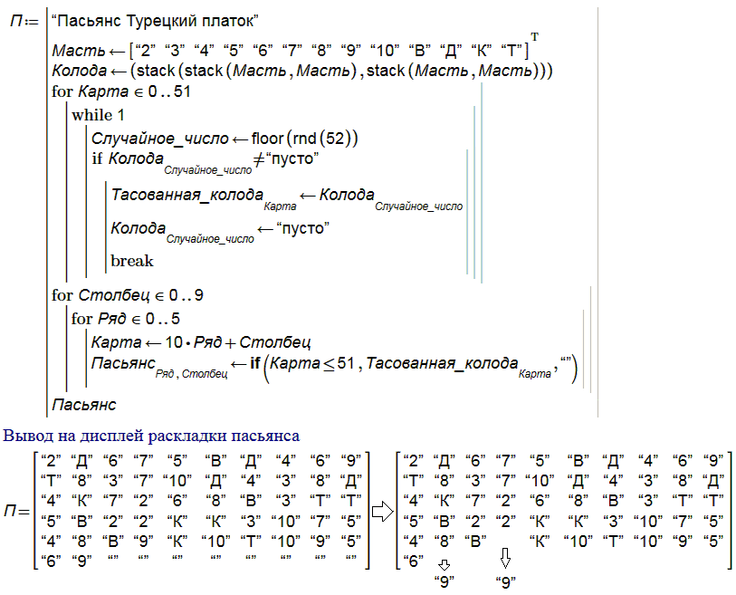

Рис. 5.14. Пасьянс с Mathcad

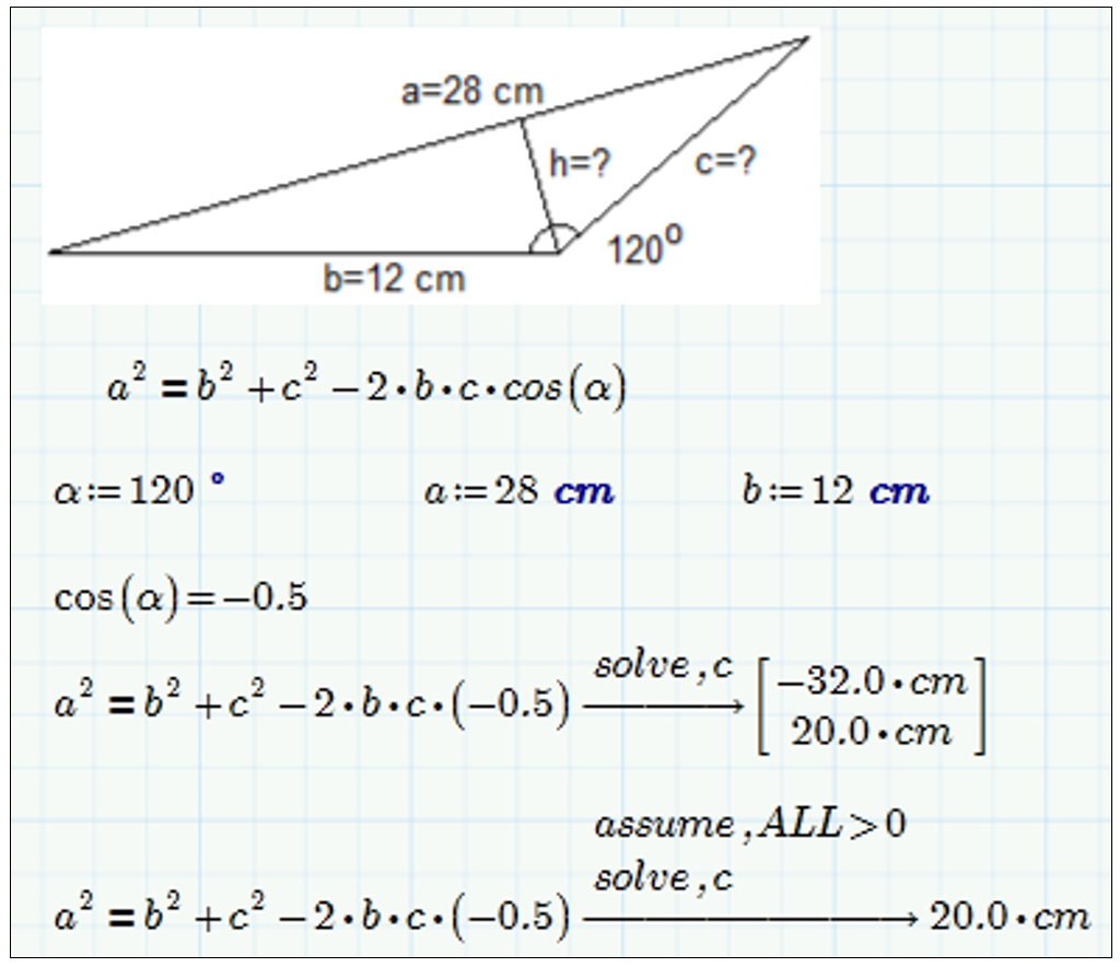

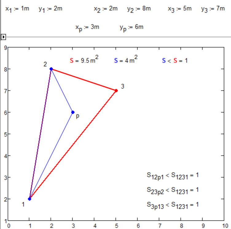

Рис. 5.16. Находится ли точка в треугольнике?

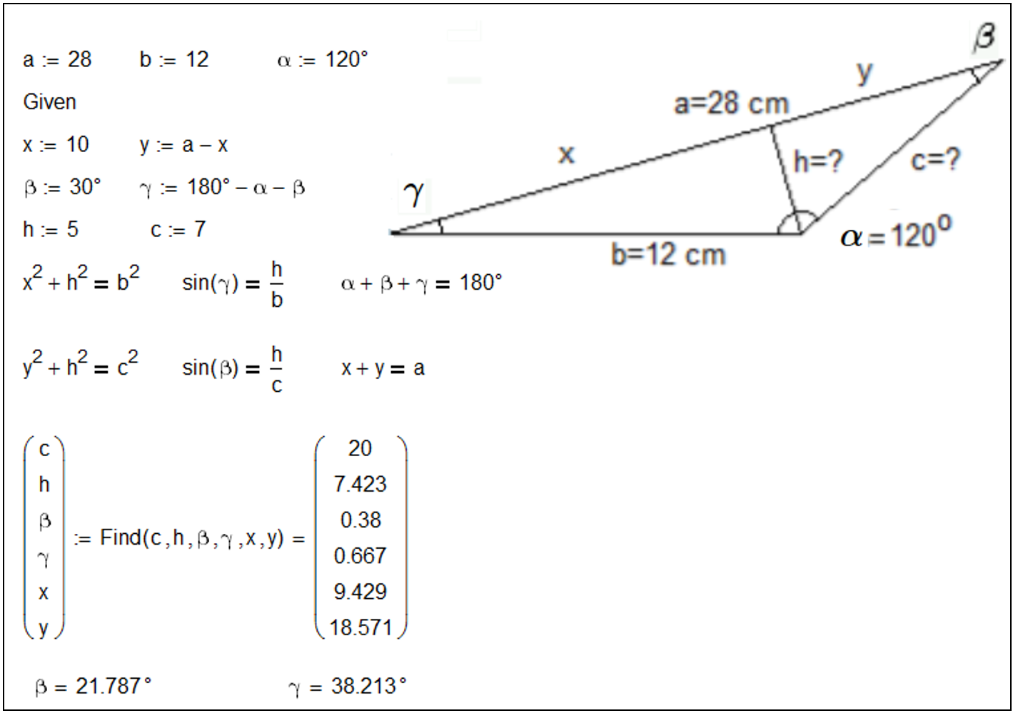

Рис. 5.17. Задача о треугольнике — решение системы уравнений в среде Mathcad 15

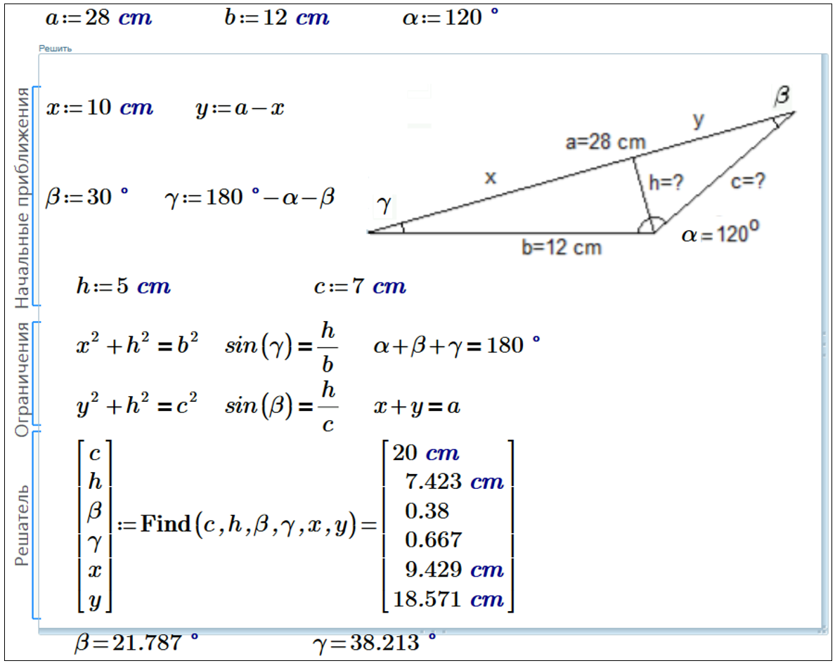

Рис. 5.18. Задача о треугольнике — решение системы уравнений в среде Mathcad Prime (b)

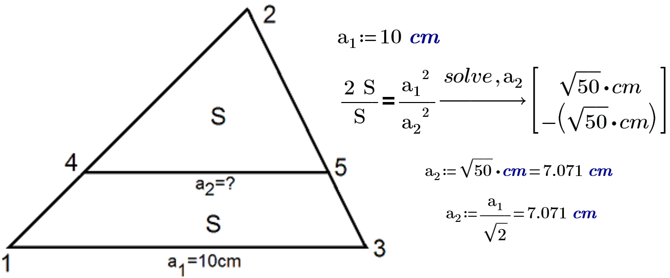

Рис. 5.19. Задача о треугольнике — решение квадратного уравнения
Рис. 5.20. Решение задачи о двух подобных треугольниках
