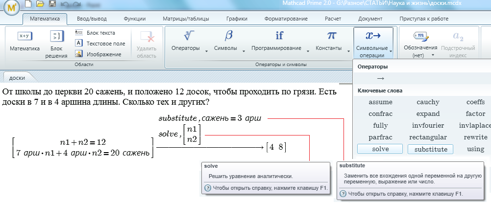

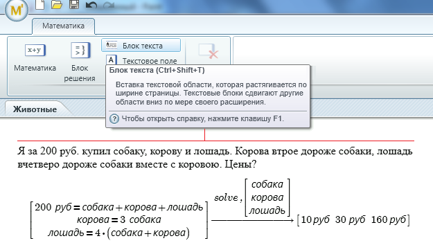

Рис. 6.1. Задача о собаке, корове и лошади

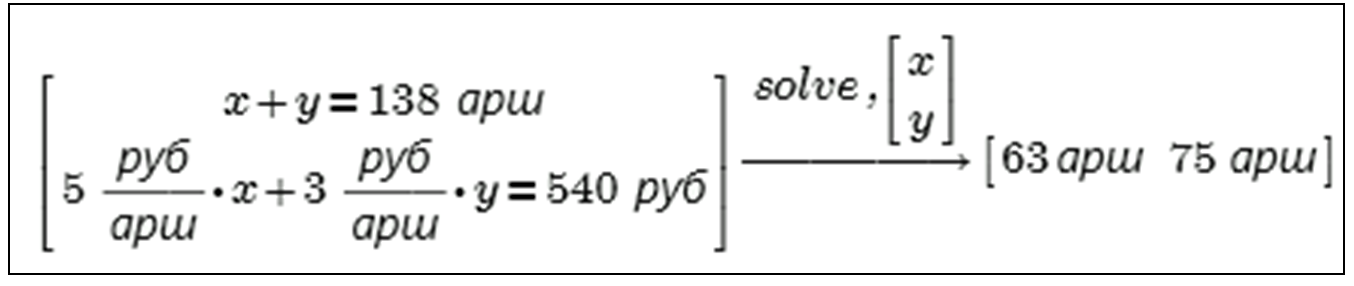

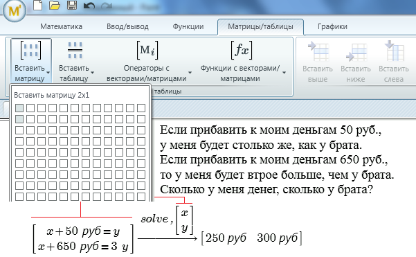

Рис. 6.2. Задача о деньгах двух братьев

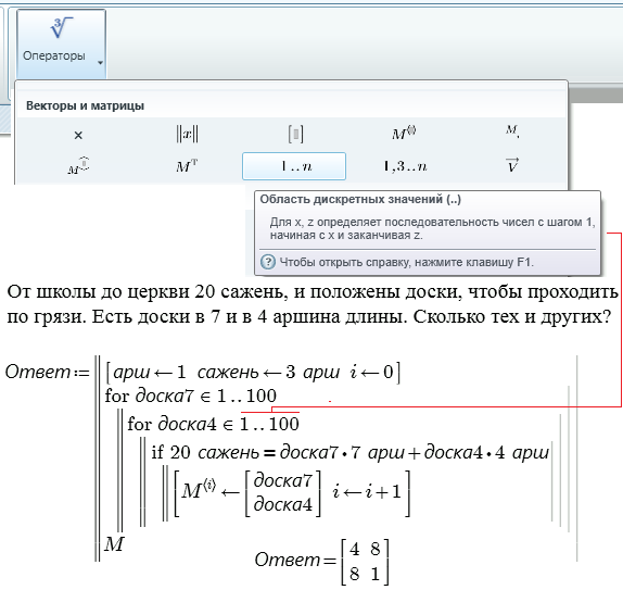

Рис. 6.3. Задача о дороге в церковь

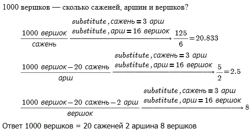

Рис. 6.4. Разложение 1000 вершков на сажени, аршины и вершки

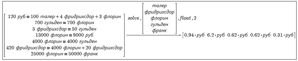

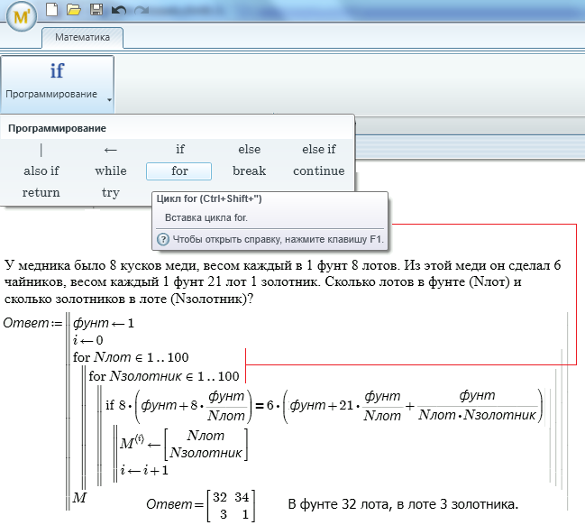

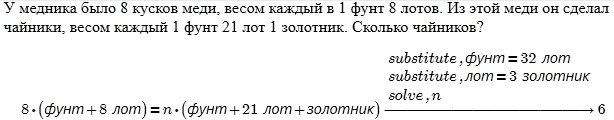

Рис. 6.5. Задача о медных чайниках

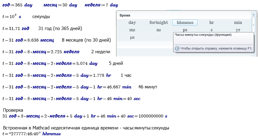

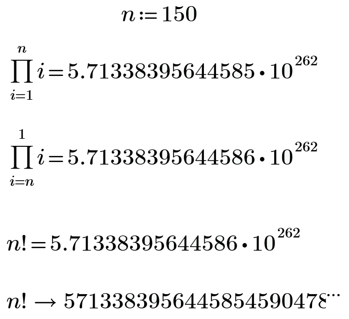

Рис. 6.6. Разложение миллиарда секунд
Рис. 6.7. Определение старых русских единиц массы (веса)

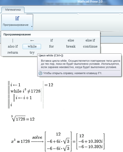

Рис. 6.9. Поиск кубического корня

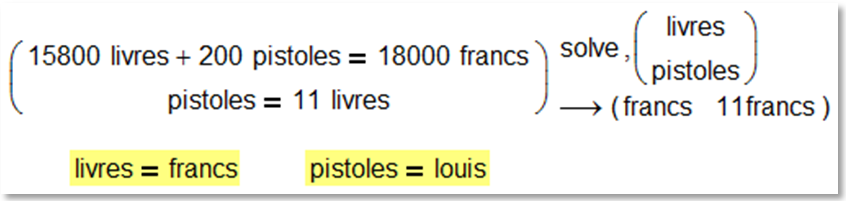

Рис. 6.12. Первая задача Мольера

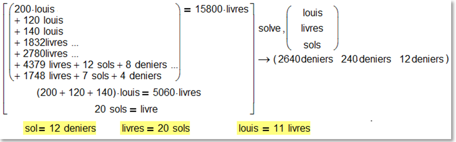

Рис. 6.13. Вторая задача Мольера

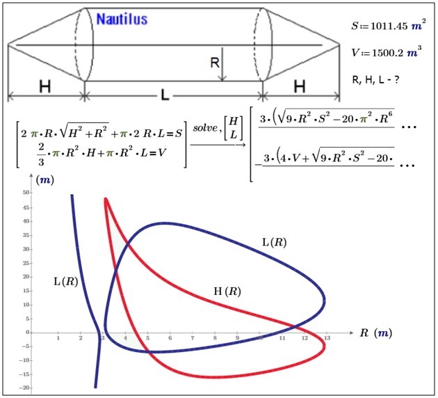

Рис. 6.15. Полное решение задачи о размерах подводной лодки «Наутилус» в среде Mathcad

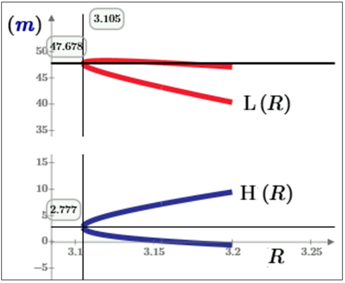

Рис. 6.16. Решение задачи о размерах подводной лодки "Наутилус" в среде Mathcad Prime

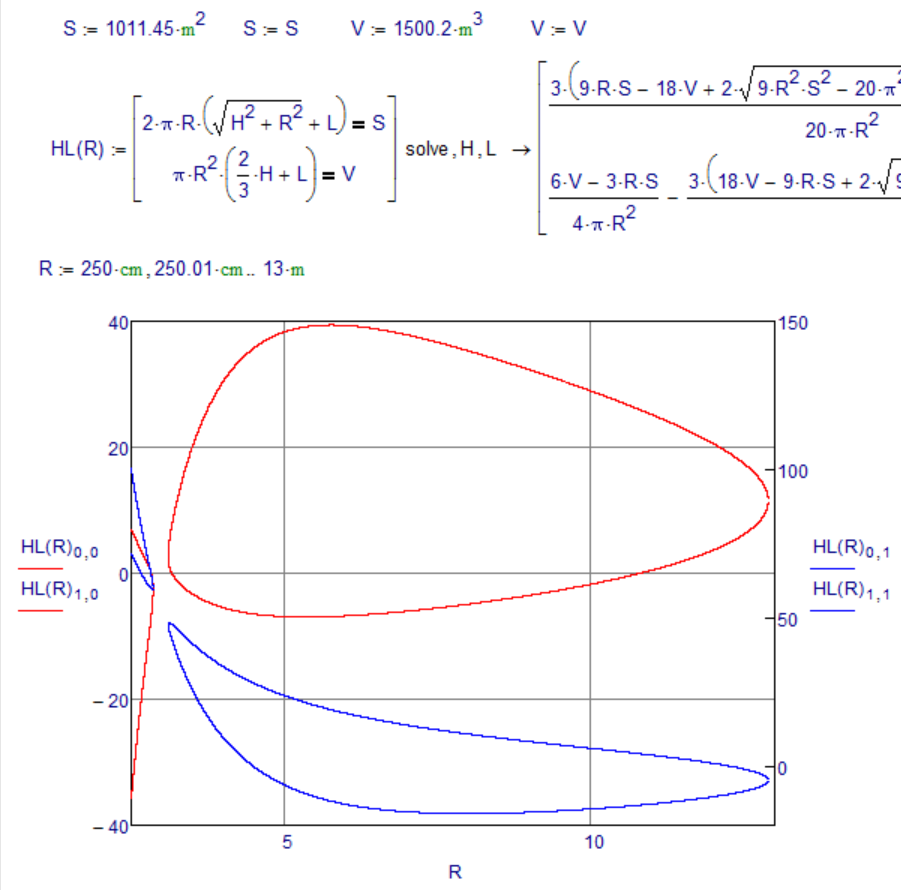

Рис. 6.16a. Решение задачи о размерах подводной лодки "Наутилус" в среде Mathcad 15 (две оси Y)
