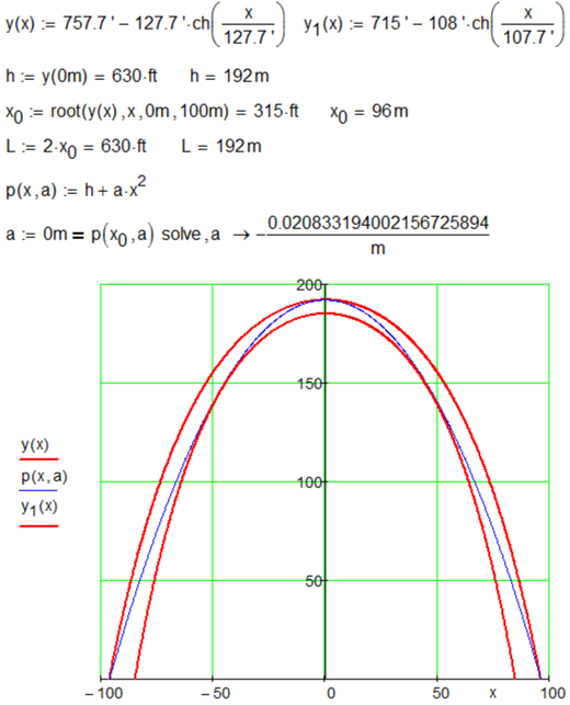

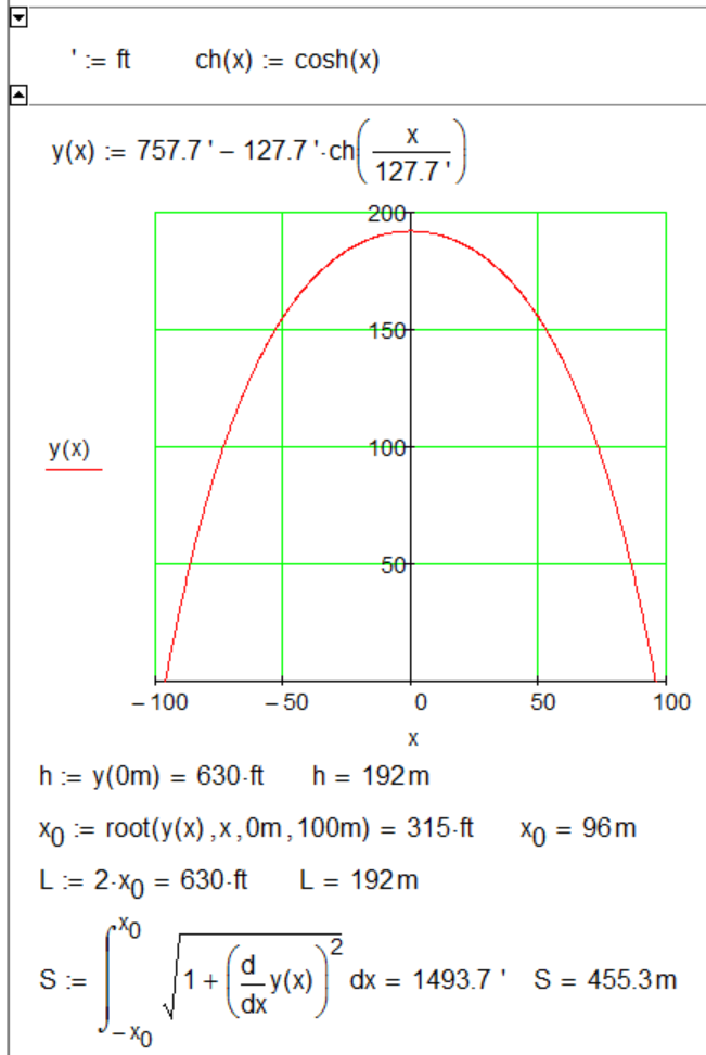

Рис. 7.1. Арка в Сент-Луисе в виде перевернутой цепи (https://en.wikipedia.org/wiki/Gateway_Arch)
Рис. 7.1a. Арка в над Москвой-рекой (Живописный мост — Википедия)
Рис. 7.1b. Мост в Тарту (Эстония)
Рис. 7.2. Расчет геометрии арки города Сент-Луиса в среде Mathcad

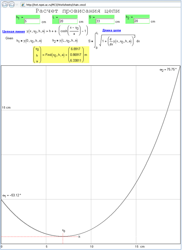

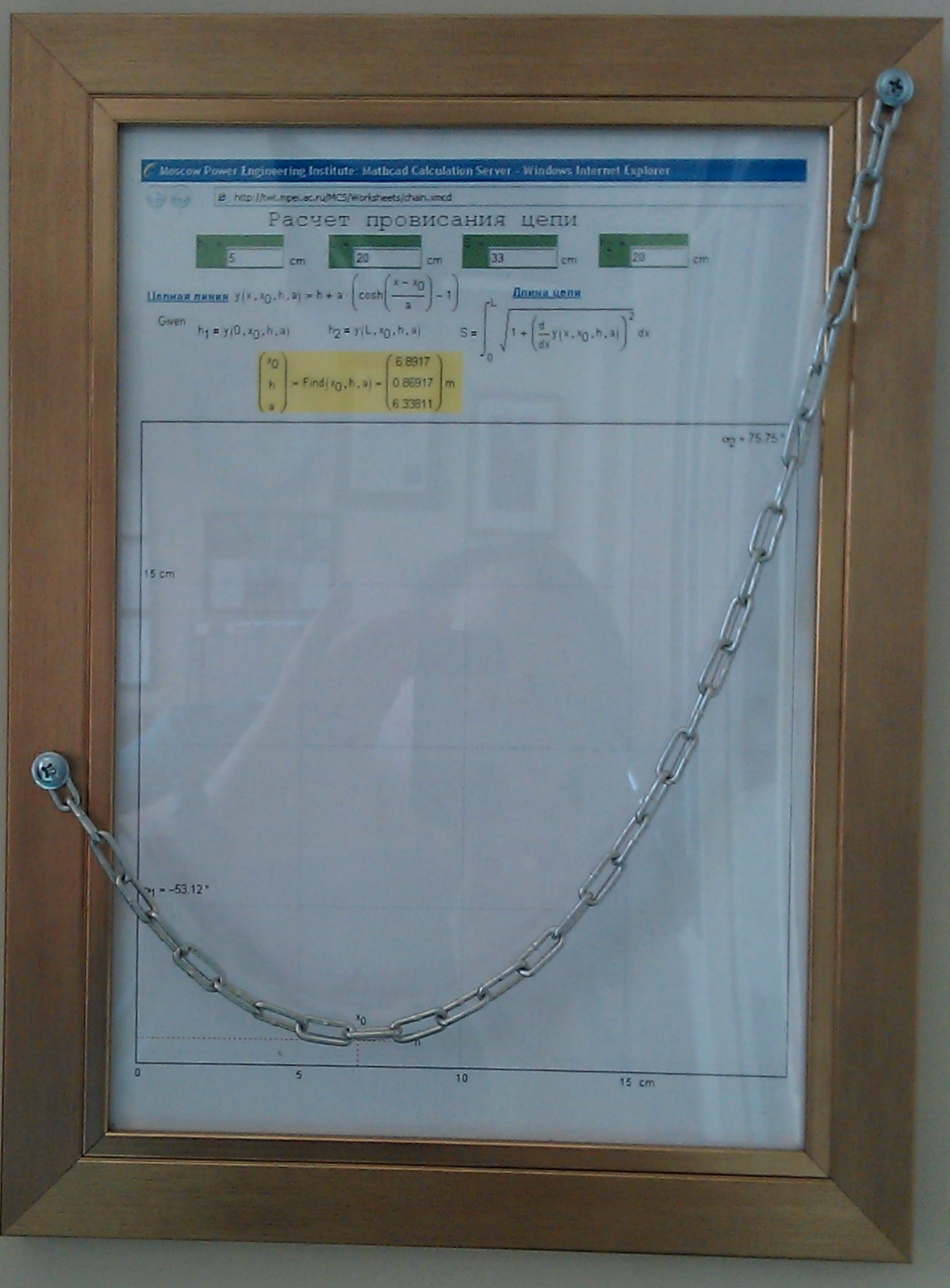

Рис. 7.3. Сайт для расчета провисания цепи (http://twt.mpei.ac.ru/MCS/Worksheets/chain.xmcd)
Рис. 7.4. Реальная и виртуальная цепи

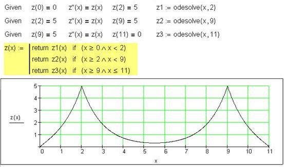

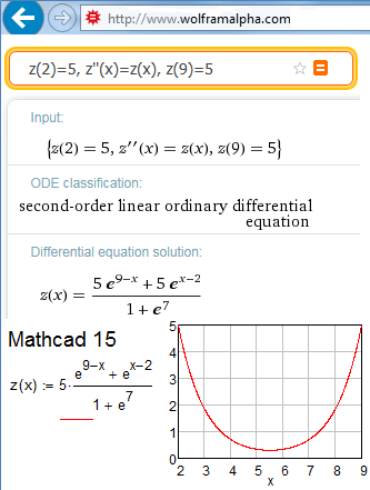

Рис. 7.5. Решение задачи о виртуальном висячем мосте: a) численное решение в среде Mathcad 15 (три пролета), b) аналитическое решение на сайте Wolfram с построением графика в среде Mathcad 15 (центральный пролет)
Рис. 7.6. Виртуальный висячий мост

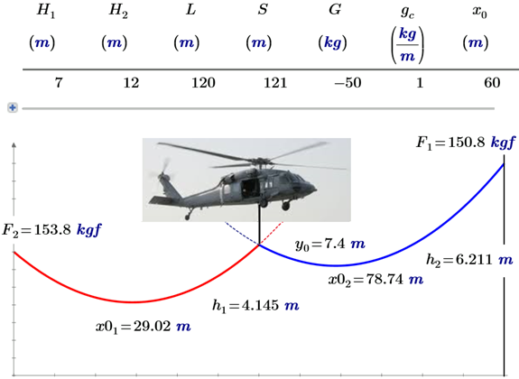

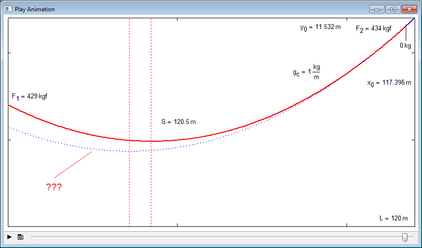

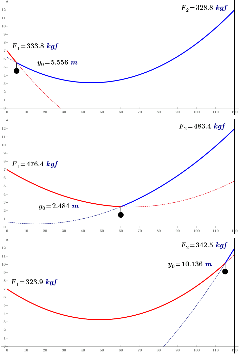

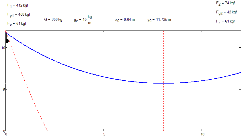

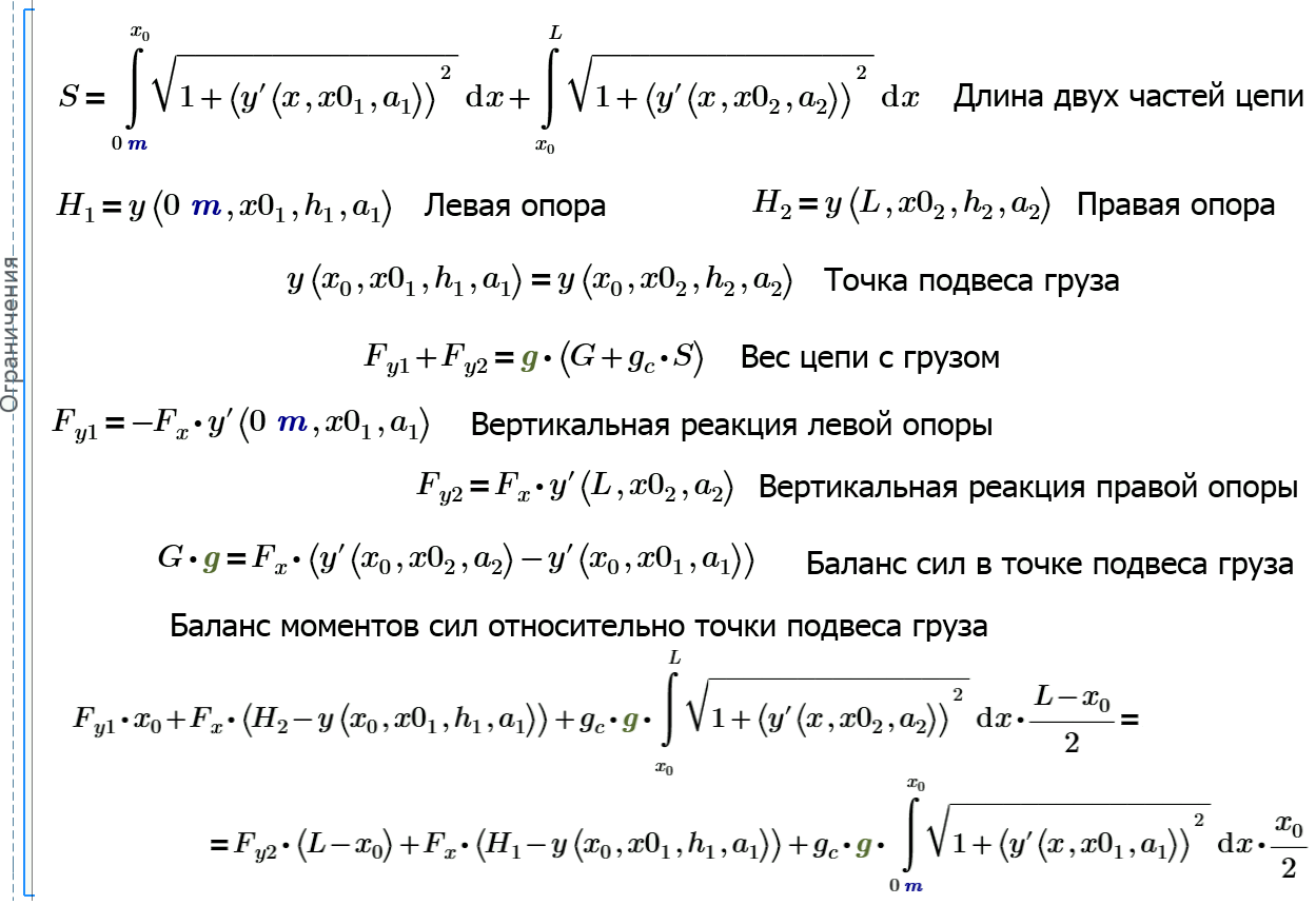

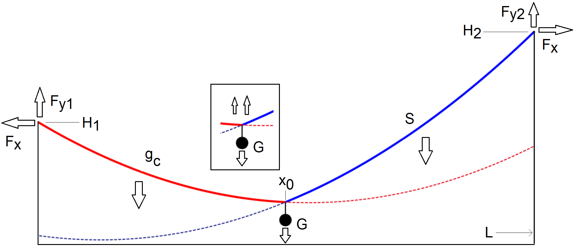

Рис. 7.7. Силы, действующие на подвешенную цепь с грузом

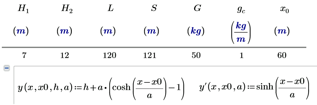

Рис. 7.8. Исходные данные к задаче о провисающей цепи с грузом
Рис. 7.9. Система уравнений в задаче о провисающей цепи с грузом

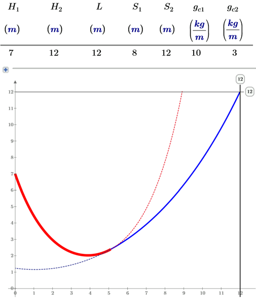

Рис. 7.10. Форма провисающей цепи при трех положениях груза (пропорции осей не соблюдены)

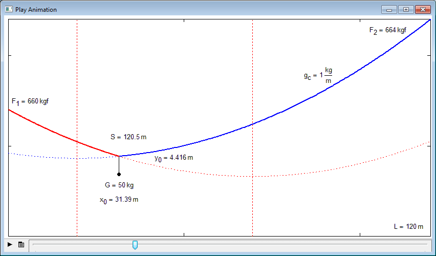

Рис. 7.11. Кадр анимации движения груза, подвешенного на цепи

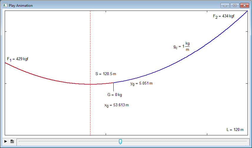

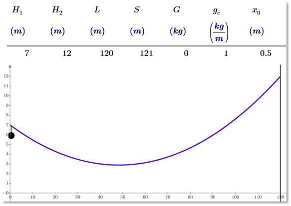

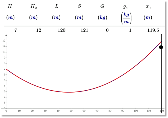

Рис. 7.12. Тестирование модели канатной дороги с нулевым грузом — все ОК
Рис. 7.13. Тестирование модели канатной дороги с нулевым грузом — ошибка у правого края
Рис. 7.14. Уточненное девятое уравнение
Рис. 7.15. Замена суммы (программирования) на интеграл в девятом уравнении
Рис. 7.16. Груз с нулевой массой у левой опоры подвесной канатной дороги
Рис. 7.17. Груз с нулевой массой у правой опоры подвесной канатной дороги (см. рис. 7.13)
Рис. 7.18. Канатная дорога с грузом отрицательной массы

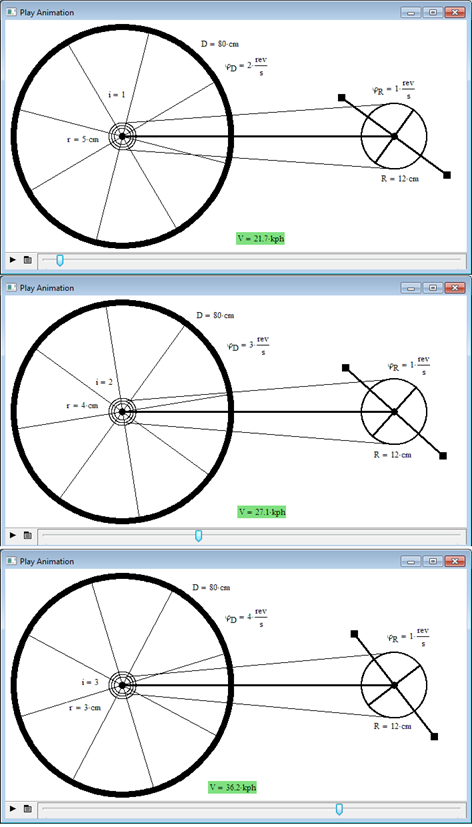

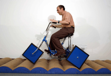

Рис. 7.19. Велосипед с квадратными колесами (источник http://stanwagon.com)
Рис. 7.20. Три кадра анимации трех скоростей велосипеда (см. анимацию здесь https://www.ptcusercommunity.com/videos/2101)

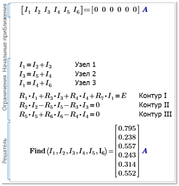

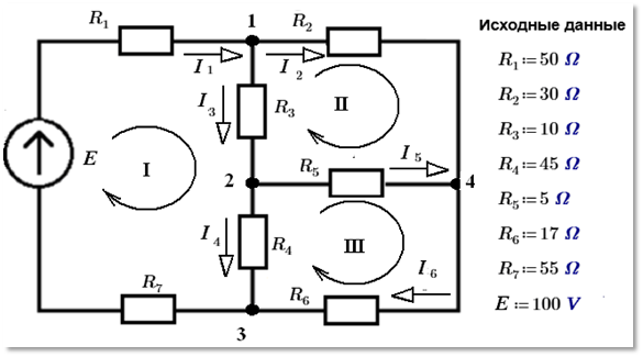

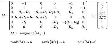

Рис. 7.21. Пример электротехнического расчета в среде Mathcad Prime

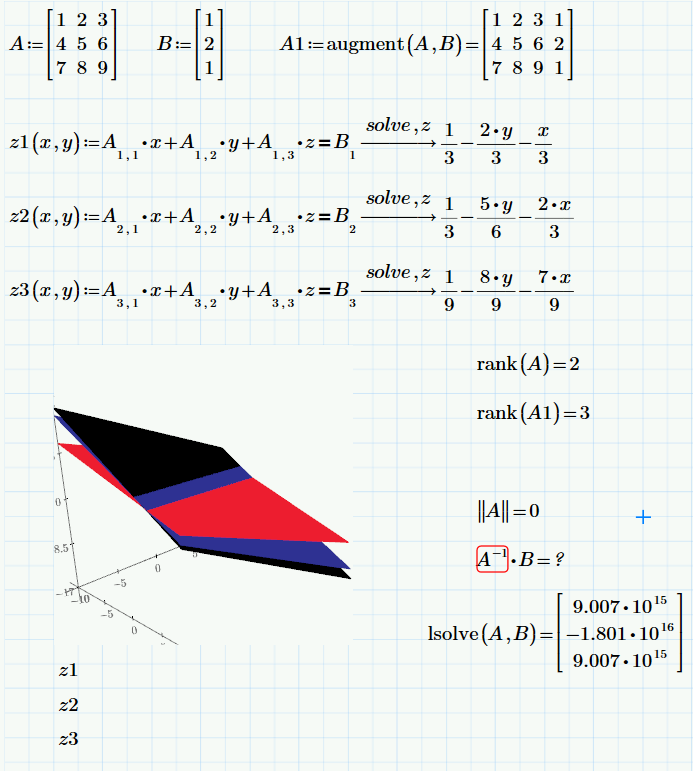

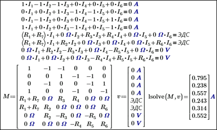

Рис. 7.22. Решение переопределенной системы линейных алгебраических уравнений в среде Mathcad Prime

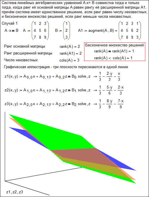

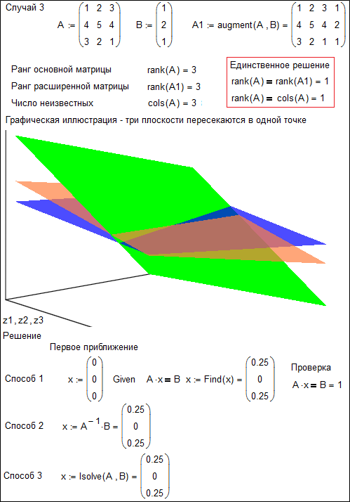

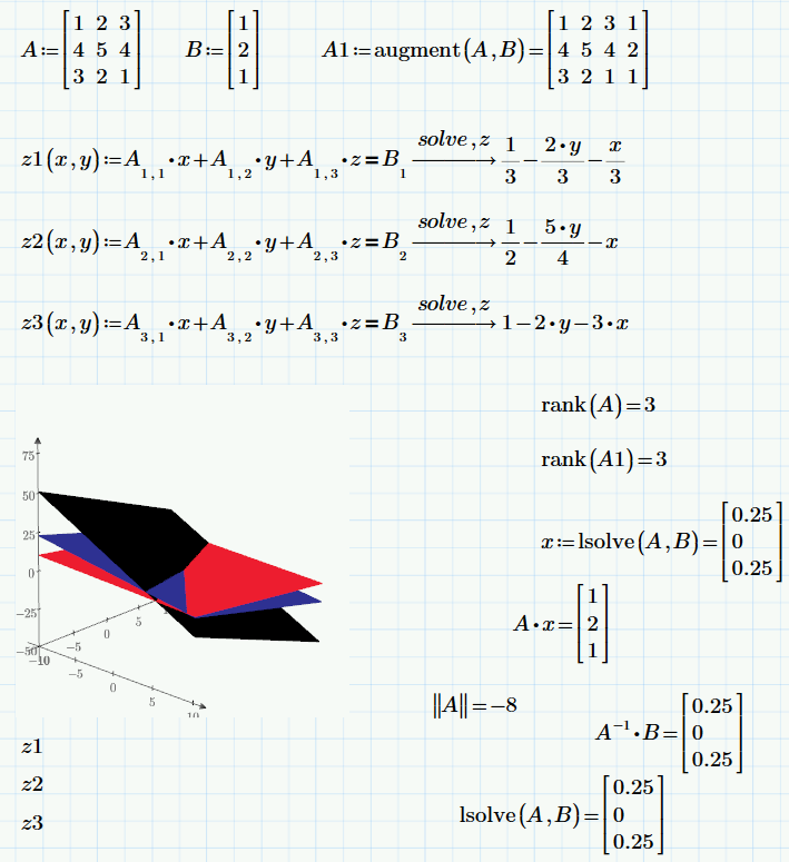

Рис. 7.23. Анализ и решение "классической" системы линейных алгебраических уравнений в среде Mathcad Prime с привлечением азов линейной алгебры

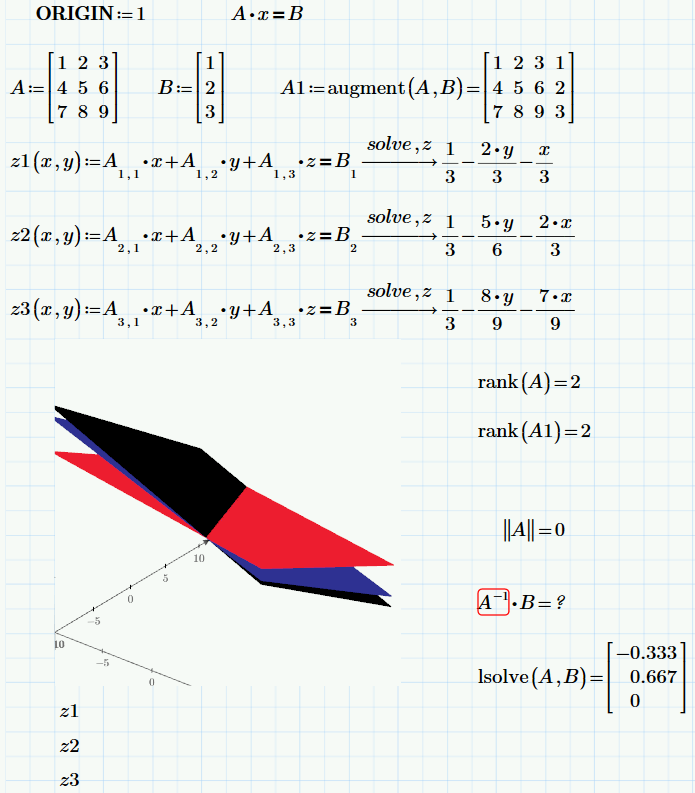

Рис. 7.24. Анализ неправильно составленной системы линейных алгебраических уравнений
Рис. 7.25. Решение СЛАУ в среде Mathcad – бесконечное множество решений

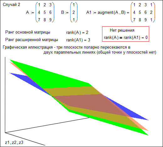

Рис. 7.26. Решение СЛАУ в среде Mathcad – нет решения
Рис. 7.27. Решение СЛАУ в среде Mathcad – единственное решение

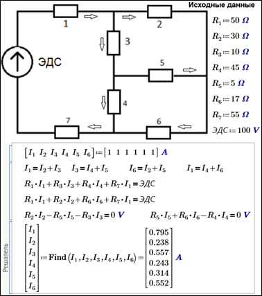

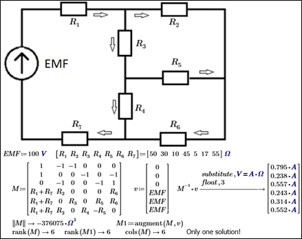

Рис. 7.28. Начало классического решения классической электротехнической задачи
Рис. 7.29. "Электротехнический" расчет электрической цепи

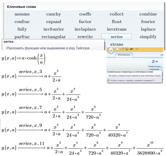

Рис. 7.31. Разложение цепной функции в ряд Тейлора в среде Mathcad

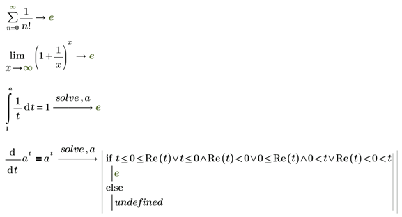

Рис. 7.32. Четыре способа вычислить в среде Mathcad число e

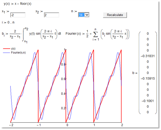

Рис. 7.33. Разложение в ряд Фурье в среде Mathcad - см. http://twt.mpei.ac.ru/MCS/Worksheets/Fourier.xmcd

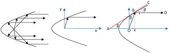

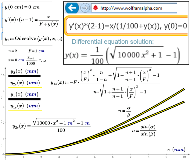

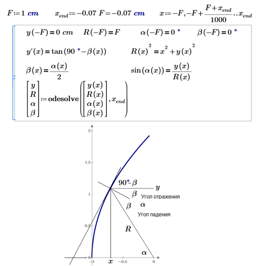

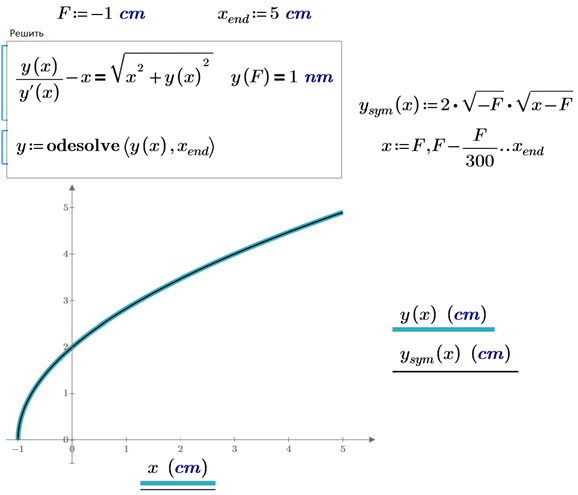

Рис. 7.34. Схема зеркала прожектора

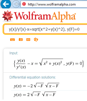

Рис. 7.35. Аналитическое решение уравнения зеркала прожектора (сайт интернета)
Рис. 7.36. Численное решение уравнения прожектора и сравнение его с аналитическим
Рис. 7.37. Численное решение в среде Mathcad системы одного дифференциального и четырех алгебраических уравнений

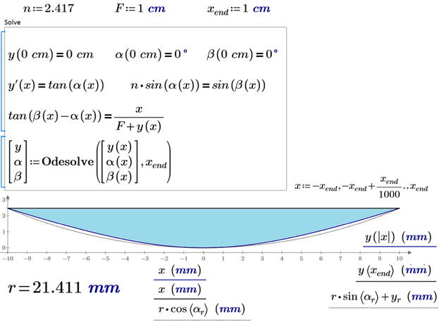

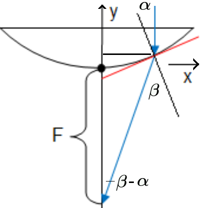

Рис. 7.38. Схема задачи о плоско-выпуклой линзе
Рис. 7.39. Решение задачи о линзе
Рис. 7.40. Численные и аналитические решения полного и упрощенного дифференциального уравнения линзы

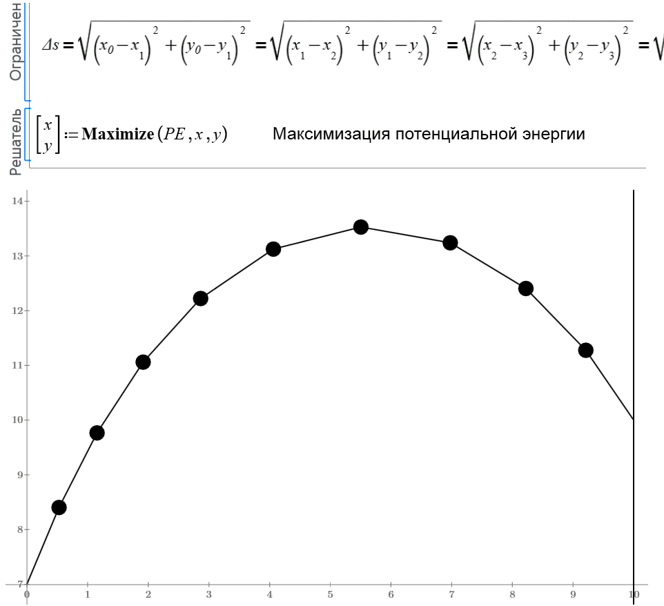

Рис. 7.42. Решение уравнения цепи через анализ потенциальной энергии звеньев
Рис. 7.43. Решение уравнения цепи через анализ потенциальной энергии арки

анимация велосипеда с натяжителем цепи
Video Link : 7068
Нужно avi-файл конвертировать в mov-файл и его разместить.
См. он-лайн видеоконвертер
Рис. 7.25. В среде Mathcad Prime - бесконечное число решений
Рис. 7.26. В среде Mathcad Prime - нет решений
Рис. 7.27. В среде Mathcad Prime - единственное решение
Animation of Figs. 7.16 and 7.17 - see the Mathcad-sheet in attachAnimation of Figs. 7.16 and 7.17 - see the Mathcad-sheet in attach
