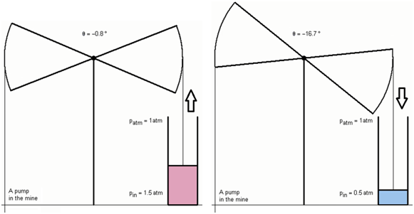

Рис. 8.1. Два кадра анимации атмосферной паровой машины см. Video Link : 2134
См. также Steam engine with oscillating cylinder (паровая машина с качающимся цилиндром) и Video Link : 2127

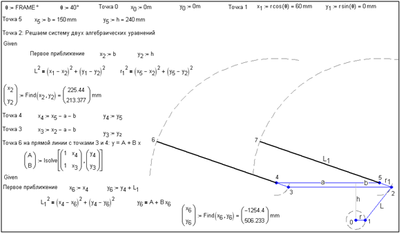

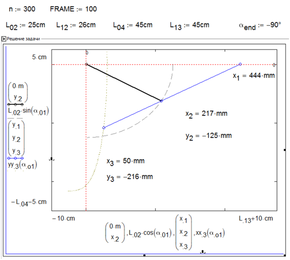

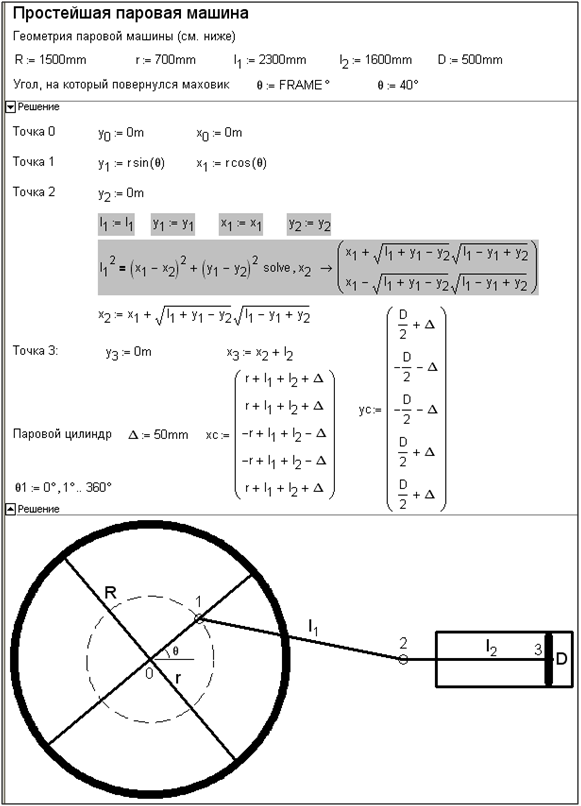

Рис. 8.2. Mathcad-документ, рисующий паровую машину см. Video Link : 2119

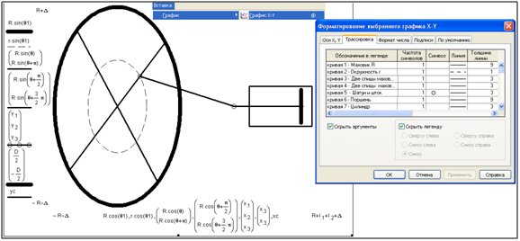

Рис. 8.3. Форматирование графика – схемы паровой машины

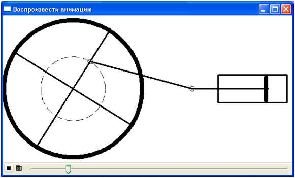

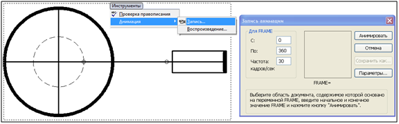

Рис. 8.4. Создание анимации паровой машины
Рис. 8.5. Анимации паровой машины см. Video Link : 2119

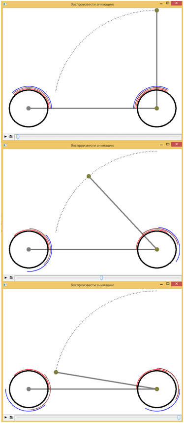

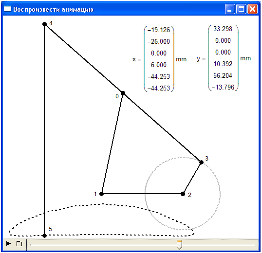

Рис. 8.6. Задача о дворниках автомобиля см. Video Link : 2060

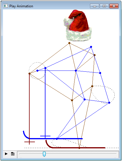

Рис. 8.7. Стопоходящая машина Чебышева см. Video Link : 2057
Рис. 8.8. Стопоходящая машина Янсена см. Video Link : 2047 и Video Link : 2462

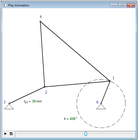

Рис. 8.9. Нормальная длина стержня 2-3 правила Чебышева The approximate straight of Chebysev (правило Чебышева)

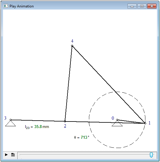

Рис. 8.10. Удлинение стержня 2-3 правила Чебышева см.

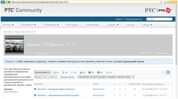

Рис. 8.11. Сайт факультативных занятий см. Московский лицей 1502. Класс 10-10

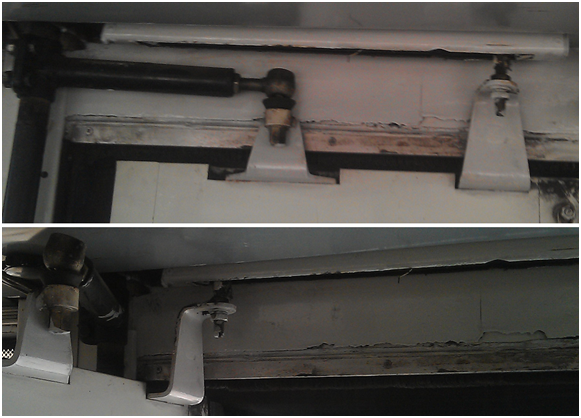

Рис. 8.12. Фото автобусной двери – закрытой и открытой

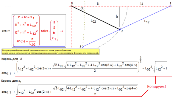

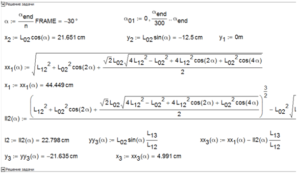

Рис. 8.13. Символьное решение системы уравнений для автобусной двери
Рис. 8.14. Формирование координат автобусной двери

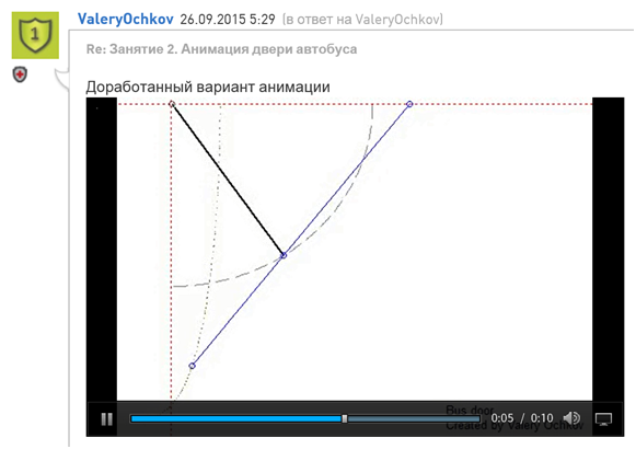

Рис. 8.16. Кадр анимации движения автобусной двери см. Занятие 2. Анимация двери автобуса
