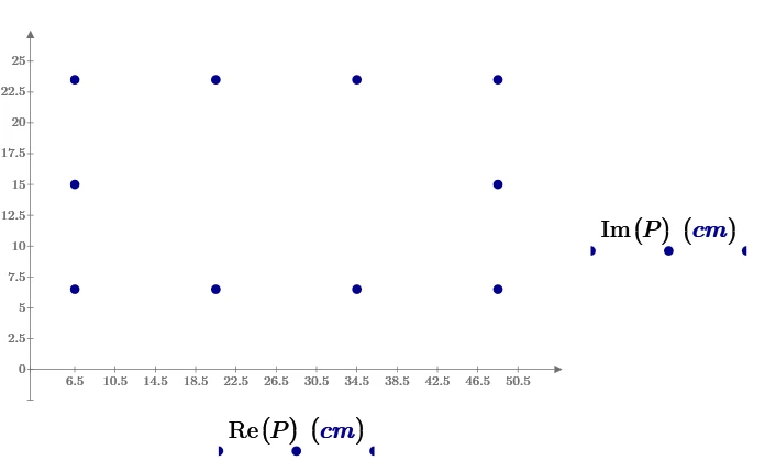

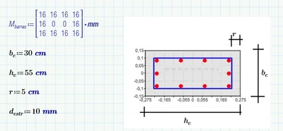

Buen dia comunidad, tengo un problema del grafico de una seccion rectangular donde deseo graficar segun las coordenadas de un matris como se ve en el archivo adjunto, por favor si alguien me pueda oreintar. Version de Mathcad prime V.10.
gracias...

Leider verschweigen Sie viele Informationen!
So erklären Sie nicht die Bedeutung der Werte 16 mm  und 0 mm in ihrer Matrix.
Außerdem sagen Sie nicht, welche Bedeutung die Variable d.estr hat. Von der Bezeichnung her könnte es sich um den Duchmesser der roten Kreisscheiben handeln. Allerdings legen die Dimensionen in der Zeichnung eher die Vermutung nahe, dass es sich um deren Radius handelt.

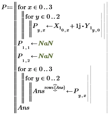

Warum Sie in Ihrem Versuch mit dem Ausdruck Werner_E_0-1753333615166.pngrechnen ist ebenfalls unklar. Bedauerlicherweise beschreiben Sie mit keinem Wort, wie genau die Lage der Kreise sein soll. Einfach nur lapidar zu sagen "wie in der Skizze" ist doch etwas billig und nachlässig.

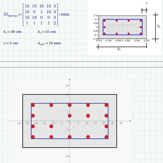

Wenn d.estr der Durchmesser der Kreise sein soll, dann wäre ja
erklärbar und sollte aber d.estr der Radius sein, würde
eine gewisse Logik inne haben.
Ich habe bei meinem Ansatz d.estr als Radius verwendet und die Kreise so platziert, dass sie das innere blaue Rechteck berühren.
Außerdem wurde entsprechend der von Ihnen beigefügten Skizze der Ursprung des Koordiatensystems in die Rechteckmitte gelegt:
Die Werte in Ihrer Matrix M.barras wurden nur insofoern berücksichtigt als ein Kreis nur dann gezeichnet wird, wenn der Wert der Matrix an der entsprechenden Stelle ungleich Null ist.
