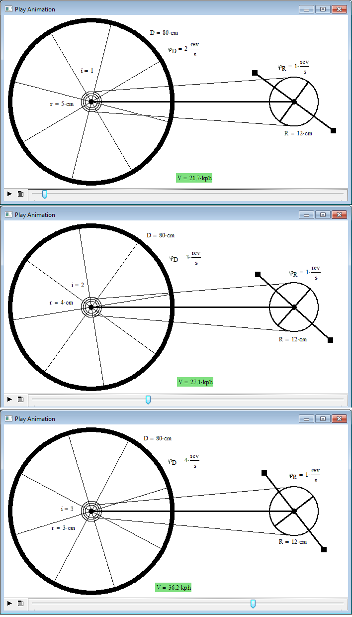

See please one animation
Bike (трехскоростная цепная передача велосипеда)
and a picture of 3 frames
