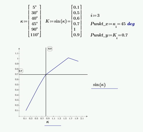

Eventuell kannst du mit "horizontalen Markierungen" und "vertikalen Markierungen" etwas ähnliches simulieren:
Als Position für die Markierungen kannst du dann Punkt_x und Punkt_y als Variablen eintragen (siehe unten). Um einen Punkt zu finden musst du aber immer noch den Index raten / durcharbeiten...
Naja, nicht unbedingt. Man könnte ja uch eine beliebige Interpolationsfunktion drüberstülpen.
Trotzdem müsste man immer noch den (dann aber beliebigen) Abszissenwert per Hand einer Variablen zuweisen. Zumindest der Rest des "Fadenkreuzes" kann dann automatisch erzeugt werden.
Kein Vergleich mit der Bequemlichkeit, sich einfach mit den Pfeiltasten zu einer interessierenden Stelle bewegen zu können. Es ist eben so - wie viele andere Features aus Mathcad 15 und davor gibt es eben auch dieses (noch?) nicht in Prime.
