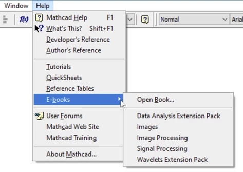

Ahh! Terry's Antwort lässt eine weitere Interpretation Ihrer Frage zu.
Möglicherweise geht es Ihnen um die sogenannten "E-books", auf welche man im echten Mathcad unter "Help - E-books" zugreifen konnte?
Diese Funktionionalität gibt es in Prime leider auch nicht mehr.
Wie Terry schon geschrieben hat, gehen beim Konvertieren der einzelnen Arbeitsblätter die Querverweise verloren.
Die Funktionen der vier E-Books, welche üblicherweise Teil der Mathcad-Distributionen waren, sind übrigens in Prime schon fest integriert.
Es geht um die E-Books, die oben im Bild zu sehen sind (bis auf "Images", das sind die "Amazing Images" von Prof. Birkeland).

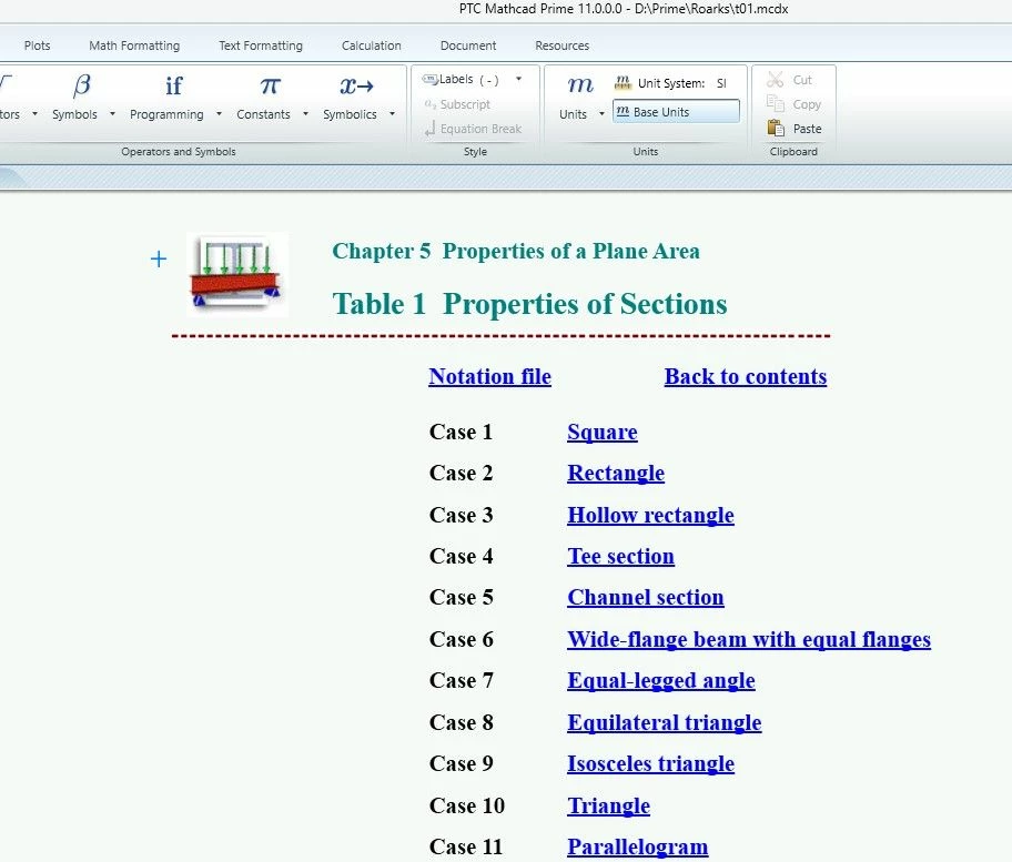

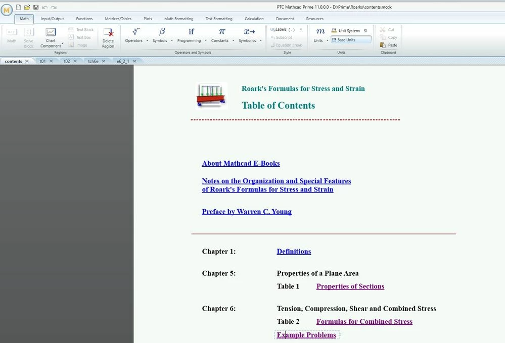

Bonjour,
J'ai converti les feuilles de calcul de l'ancienne formule Mathcad Roark pour la contrainte et la déformation en Prime. Tout cela en une seule fois.
Création d'une page de sommaire de feuille de calcul Prime avec des liens hypertexte vers les feuilles individuelles.
Création d'une feuille de calcul Excel avec des liens hypertexte vers les feuilles de calcul.
Je le ferai quand j'aurai du temps libre.
