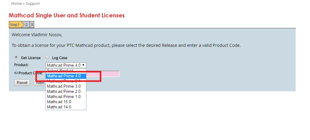

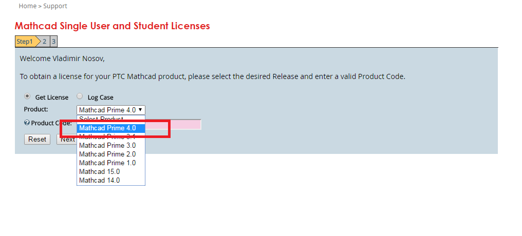

Du solltest versuchen, eine Anfrage an den PTC-Support zu richten. Ich glaube, dass es da für EDU-Lizenzen eine eigene Anlaufstelle gibt.
Bin mir nicht sicher, ob https://www.ptc.com/appserver/lm/mathcad/call_logger/callLogger.jsp die richtige Stelle ist.

Ich suche hier bereits und richtige Form:
Markus,
Bitte reichen Sie Ihre Anfrage in das Formular "Akademische Betreuung" ein: Academic Case Logger
