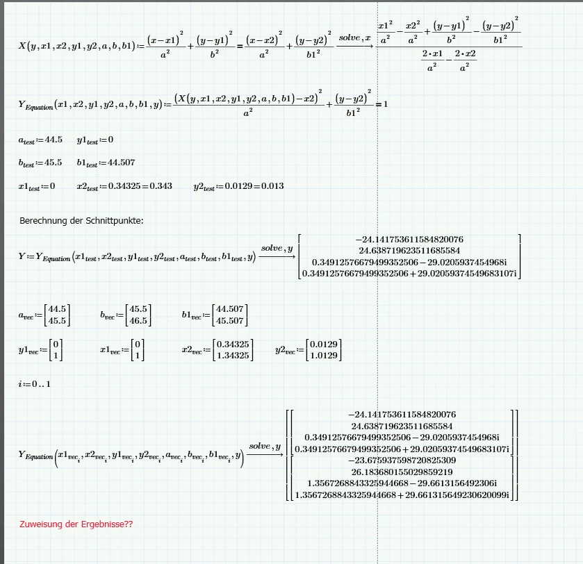

Hallo zusammen,
beim Arbeiten mit Prime 3.1 ist bei mir wieder einmal eine Frage aufgetreten.
Eine kurze Beschreibung was ich machen möchte:
Ich möchte alle Schnittpunkte von 2 Ellipsen berechnen und zwar mit dem symbolischen Schlüsselwort "solve".
Ich habe nun die Gleichung aufgestellt, gleichgesetzt -> zunächst nach dem 1.Parameter x aufgelöst -> das Ergebnis in die Gleichung eingesetzt und möchte nun nach y auflösen (siehe auch angehängtes Mathcad-File). Wenn ich die Gleichung nach y symbolisch auflösen möchte, dann beginnt Mathcad zu rechnen, rechnen, rechnen.... und kommt zu keinem symbolischen Ergebnis.
Meine nächste Idee war die Schnittpunkte nicht allgemein zu berechnen, sondern die Parameter der Ellipsengleichungen vorher zu definieren (also x1, x2, y1,y2 usw.) und dann nach y aufzulösen. Das funktioniert sehr gut (siehe Mathcad-File) -> ich bekomme alle Schnittpunkte heraus.
Jetzt ist es aber so, dass ich nicht nur 2 Ellipsen schneiden möchte, sondern 20 oder mehr hintereinander (also immer 2 verschiedene Ellipsen miteinander schneiden, aber das ganze 20/30 mal). Meine Idee war nun, dass ich jeweils einen Vektor für die jeweiligen Parameter aller Ellipsen erstelle, also einen Vektor x1, x2 usw. . Ich habe gehofft, dass ich "solve" dann auf alle Einträge des Vektors anwenden kann und somit alle Schnittpunkte von je zwei Ellipsen als verschachtelten Vektor zurückbekomme. Dazu habe ich eine Bereichsvariable definiert, deren Bereich sich aus der Anzahl der zu schneidenen Ellipsenpaare ergibt (in meinem Bsp. = 2) und dann habe ich versucht "solve" elementweise anzuwenden. Das funktioniert, aber jetzt mein Problem: Ich kann das Ergebnis keiner Variablen zuweisen. Ich habe alles versucht (als Funktion in Abhängigkeit vom Bereich, als Matrix, usw.), ich bekomme immer eine Fehlermeldung bzw. ein "undefined". Hat jemand eine Idee ob/wie das in Prime funktioniert? Ich habe es auch in Mathcad 15 versucht, dort funktioniert die Zuweisung! Meine letzte Hoffnung war, dass ich das Mathcad 15-File nach Prime konvertieren kann -> die Konvertierung hat aber genau bei dieser Zeile fehlgeschlagen! 😞 Hat jemand eine Idee dazu?
Danke im Voraus für eure Hilfe!
Hallo Werner,
ich hab es geschafft! Ich kann die Berechnung auch mit Vektoren in Prime durchführen! (siehe Anhang)
Meine zielführende Idee war schließlich, dass ich das Problem auf ein "symbolisch in Mathcad Prime lösbares Problem" herunterbreche.
Im Grunde ist das Ergebnis, dass man erhält, wenn man 2 Ellipsen gleichsetzt und nach einem Parameter (bei mir x) auflöst, ein quadratisches Polynom für den 2.Parameter (bei mir y). Ich habe mir dann aus dem erhaltenen Polynom die Koeffizienten für y^0,y^1,y^2 extrahiert (mit coeffs) und mit einem "vereinfachten" quadratischen Polynom B3*y^2+B2*y+B1 weitergerechnet. Dieses quadratische Polynom habe ich dann in die 2.Ellipsengleichung eingesetzt -> das ergibt ein Polynom 4.Ordnung. Dann habe ich wieder dasselbe wie vorher gemacht: die Koeffizienten zu y extrahiert und schließlich das "vereinfachte" Polynom y^4+C4*y^3+C3*y^2+C2*y+C1 =0 nach y mit solve symbolisch aufgelöst -> und das funktioniert in Prime!! Dann brauchte ich nur mehr die Koeffizienten "richtig" zu definieren, Parameter für die Ellipsengleichungen definieren und in die Lösung des Polynoms 4.Ordnung einsetzen... und mit dem Vektorisierungspfeil funktioniert das jetzt natürlich auch für Vektoren!
Puh...das war ein steiniger Weg, aber es funktioniert.
Danke für deine Hilfe!
Viele Grüße,
Pia

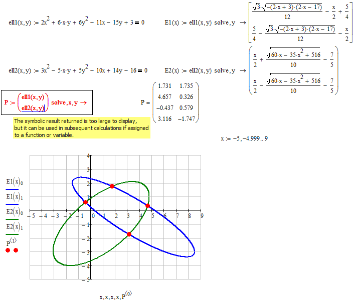

Noch eine Anmerkung dazu:
Ich sehe ja leider nicht, was du in deiner Datei machst und in welcher Form die Ellipsengleichungen gegeben sind. Aber ich gehe davon aus, dass Gleichungen in Parameterdarstellung weniger Probleme machen würden und du schreibst ja auch, dass du eine Gleichung nach x auflöst. Ich nehme daher an, dass es sich um implizite Gleichungen in kartesischen Koordinaten handelt.
Ich habe mal so ein Beispiel in MC15 nachgestellt und direkt symbolisch lösen lassen. Es dauert tatsächlich eine kleine Weile, aber so extrem lang nun auch wieder nicht - ich schätz so 10-15 Sekunden. Ist aber auch nur eine der beteiligten Zahlen mit einem Dezimalpunkte versehen, so schaltet die Symbolik automatisch in den float-Modus und das Ergebnis ist sofort da.
Mathcad liefert den "Fehler", dass der Lösungsausdruck zu lang sei, um ihn darstellen zu können. Nichtsdestotrotz kann das Ergebnis aber problemlos numerisch ausgewertet und zB in der Zeichnung verwendet werden.
Ich füge einen Screenshot bei und häng die Datei dran - vielleicht hilft es ja.
Anm.: Die beiden Funktionenvektoren E1 und E2 mussten nur für die Zeichnung erstellt werden, da Mathcad leider leider keine Funktionen in impliziter Darstellung plotten kann. Deshalb auch die sehr dicht zum Plotten verwendete Bereichdsvariable x.(sie heißt x. und nicht x, um x auch nachher noch als undefinierte freie Variable zur Verfügung zu haben. x. sieht in MC15 wie ein normales x aus.)

Da du mein Prime 3.1 File nicht öffnen konntest habe ich eine Screenshot davon angehängt!
Danke auch für dein Beispiel. Was ich aber machen möchte (um bei deinem Beispiel zu bleiben): Ich möchte die beiden Ellipsen ell1 und ell2 nicht für konkrete definieren, also nicht 2x^2+6*x*y usw sondern A*x^2+B*x*y, da ich ja die Werte der Ellipsen variieren möchte. Jedoch stößt Mathcad bei mir da an seine Grenzen, ich bekomme kein "allgemeines" Ergebnis heraus. Darum war mein nächster Ansatz anstelle von einzelnen Werte für A, B usw. definierte Vektoren zu verwenden. Hier tritt dann aber das Problem mit der Zuweisung auf. Gibt es für mein Problem eine Lösung? Oder muss ich wirklich jedes mal, wenn sich die Ellipsenparameter ändern, erneut solve aufrufen?
