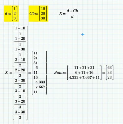

Buenas tardes estoy programando una hoja de calculo que tiene que ver con operación de matrices y tengo un problema de operación. Por favor si alguien me pueda ayudar a resolver este inconveniente. la versión es Mathcad prime 8.0
Gracias anticipadamente.
Werner_EAnswer
Jan 13, 2024 10:26 PM UTC
Könnte das hilfreich sein?
oder etwas kürzer

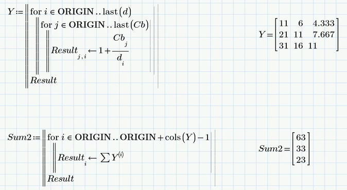

Wenn Sie es programmiert bevorzugen, dann wäre das eine mögliche Variante:

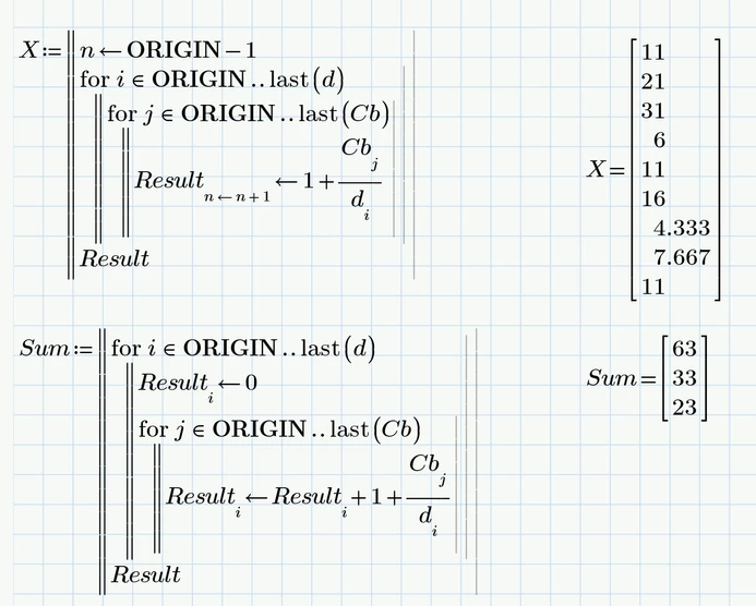

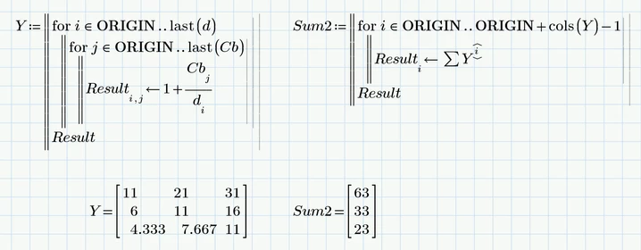

Hier noch eine leichte Variation
or
