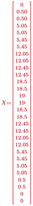

Greetings Community, I am trying to generate a matrix to make graphs. What I want is to obtain values ​​that are colored red with the data that is available.

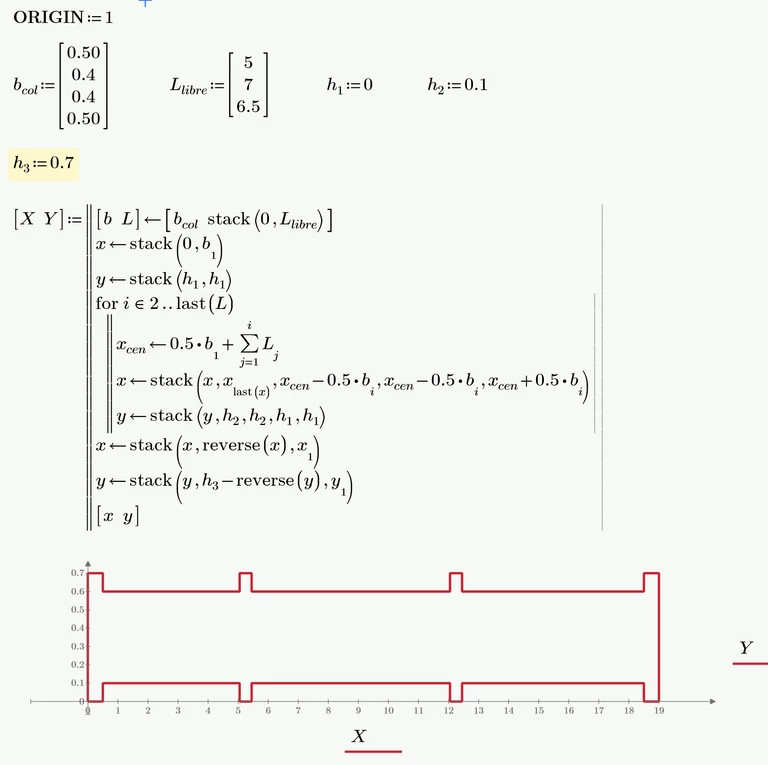

Es könnte vielleicht hilfreich sein, wenn Sie endlich damit anfangen, zu erklären, wie diese Wunsch-Vektoren X und Y mit den beiden Eingabe-Vektoren und den beiden Eingabe-Skalaren zusammenhängen!
Das kann eine detaillierte und vollständige Verbalbeschreibung des zu verwendenden Algorithmus sein oder aber auch eine vollständig und klar bemaßte Zeichnung, aus der der Zusammenhang hervorgeht.
Ich gehe davon aus, dass die gewünschte Grafik auch tatsächlich so aussehen soll, wie es ttokoro gezeigt hat!?
Falls dem so ist, dann haben Sie offensichtlich vergessen, eine dritte Höhe h3 zu definieren, denn die offenbar gewünschten Höhen 0.7 und 0.6 lassen sich ja aus den gegebenen Größen nicht ermitteln, oder?
In dem Fall könnte dies helfen:
P.S.: Anstelle der Summe könnten Sie auch
verwenden.

Buen día, el problema es obtener estos valores de color rojo con los datos X e Y para luego graficar
