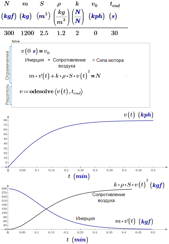

Рис. 2.1. Задача о движении тела в пространстве (Mathcad Prime)

Рис. 2.2. Задача о движении тела в пространстве (Mathcad 15)

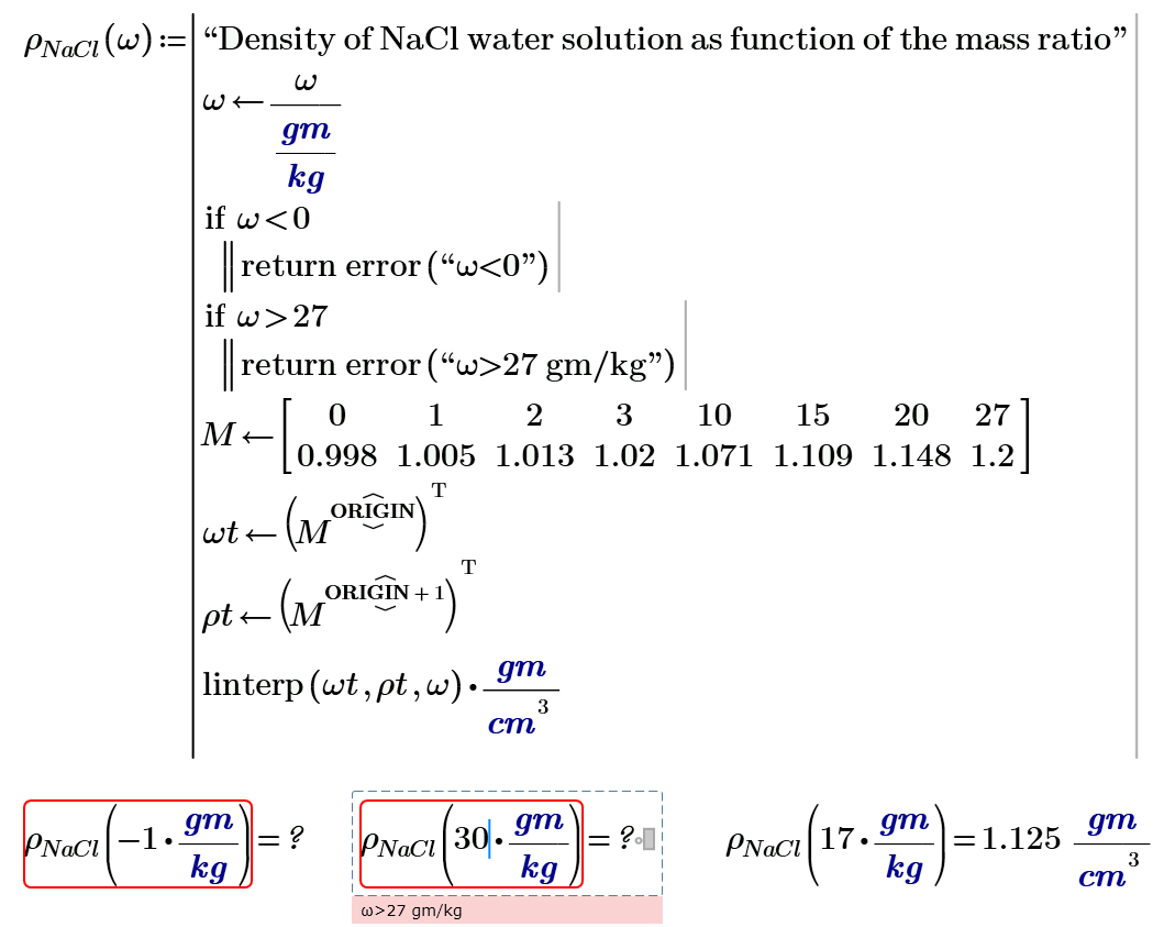

Рис. 2.3a. Автономная функция по свойству водного раствора NaCl

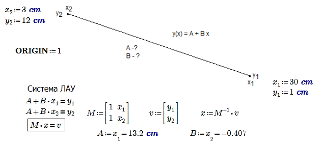

  Рис. 2.4. Задача об уравнении прямой линии
