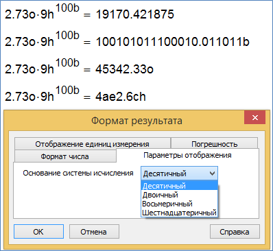

Рис. 3.1. Системы исчислений в среде Mathcad 15

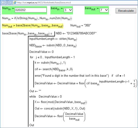

Рис. 3.2. Сайт для перевода записи чисел из одной системы счисления в другую (http://twt.mpei.ac.ru/MCS/Worksheets/base2base.xmcd)

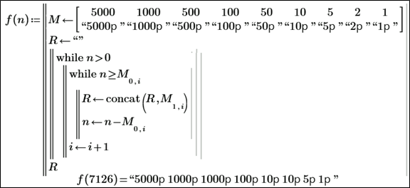

Рис. 3.3. Программа-функция для разложения суммы денег на банкноты и монеты

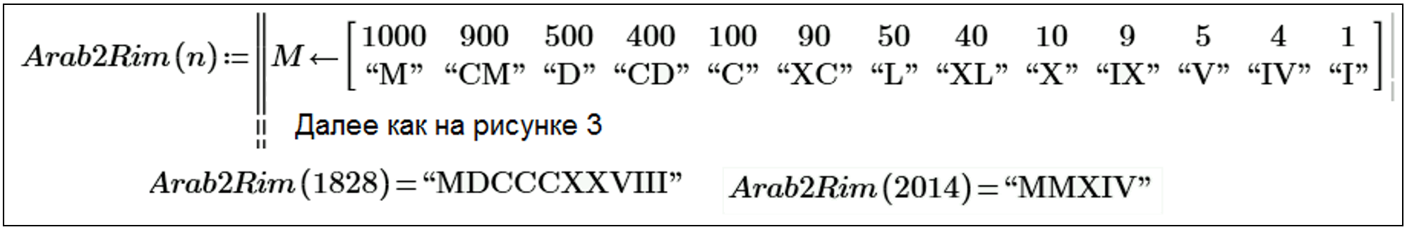

Рис. 3.4. Перевод арабского числа в римское

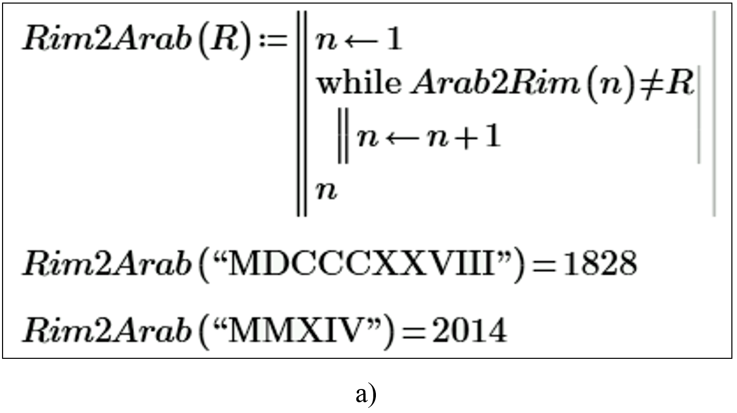

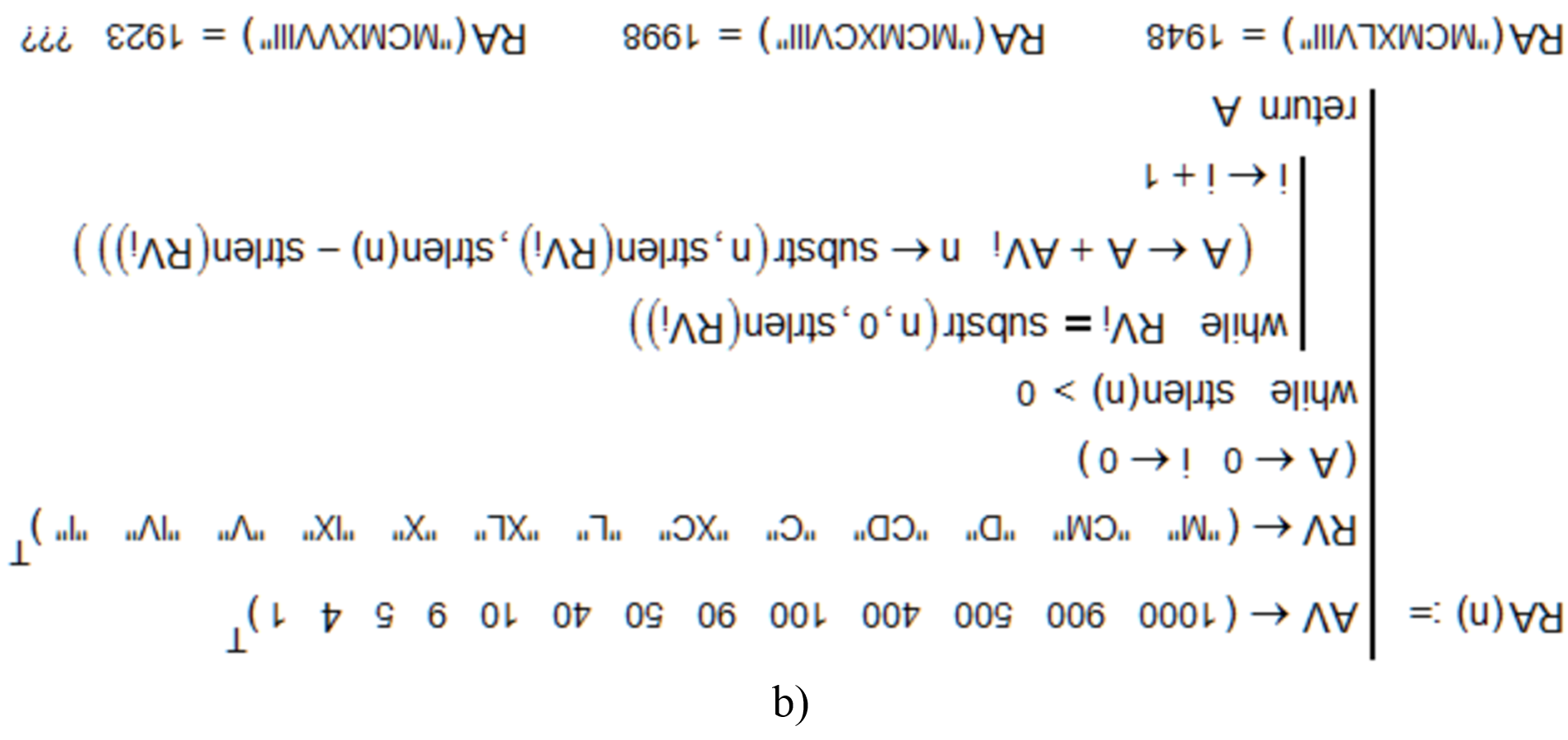

Рис. 3.5. Перевод римского числа в арабское:
a
) с использованием ранее заданной прямой функции
b
) без использования ранее заданной прямой функции
(почему такой вид – см. первое задание читателям в конце этюда)

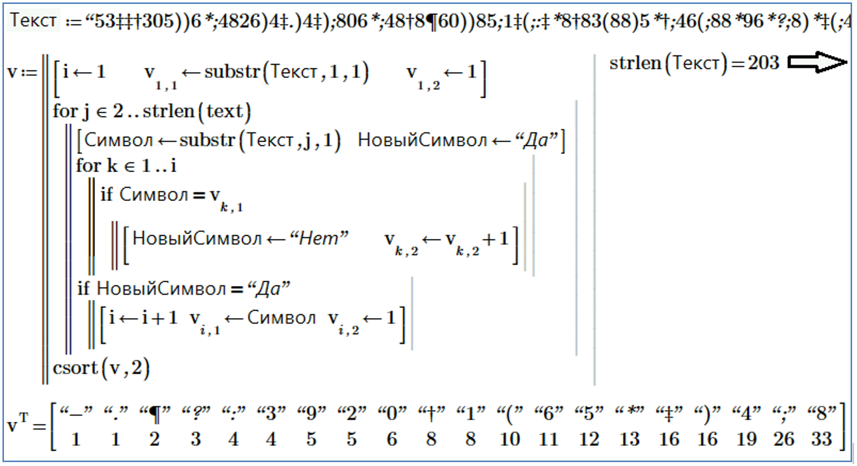

Рис. 3.6. Программа подсчета частоты встречи символов в тексте

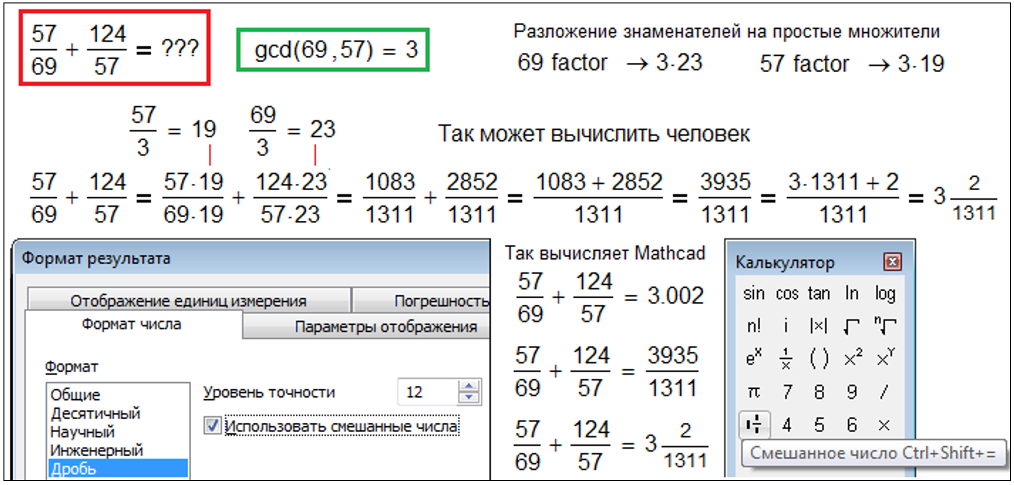

Рис. 3.7. Работа в среде Mathcad 15 с простыми дробями

A slight different result for the binary of fig. 3.1!
June 9, 2017
Where?
June 9, 2017
In the second result - the Binary looks different than 100101011100010.011011b.  Is it only about notation?
