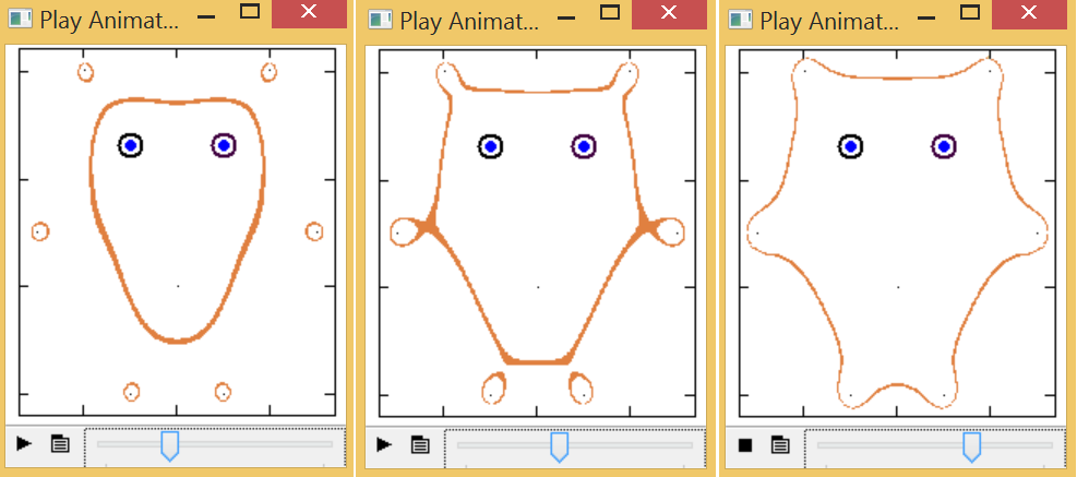

with 9 focuses: two ears + two eyes + two arms + navel + two legs.
The product of the distances from the plane curve to 9 fixed points is constant and changes from 1 to 70.
Video Link : 7114

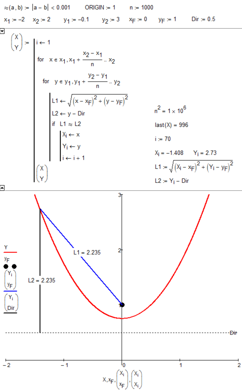

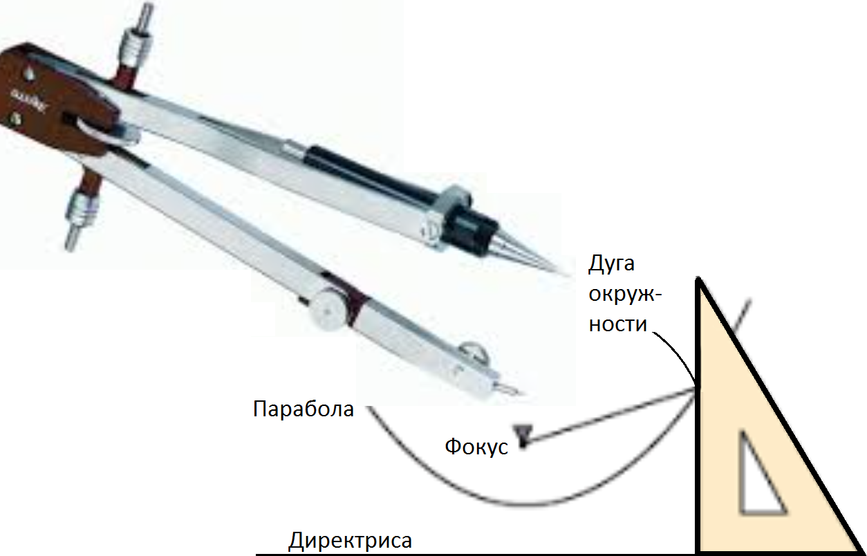

Рисунок 1 статьи: Построение параболы циркулем и угольником

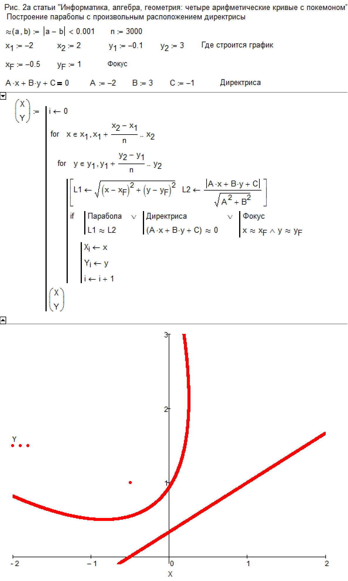

Рисунок 2 статьи: Построение параболы. Файл Mathcad 15 приаттачен.

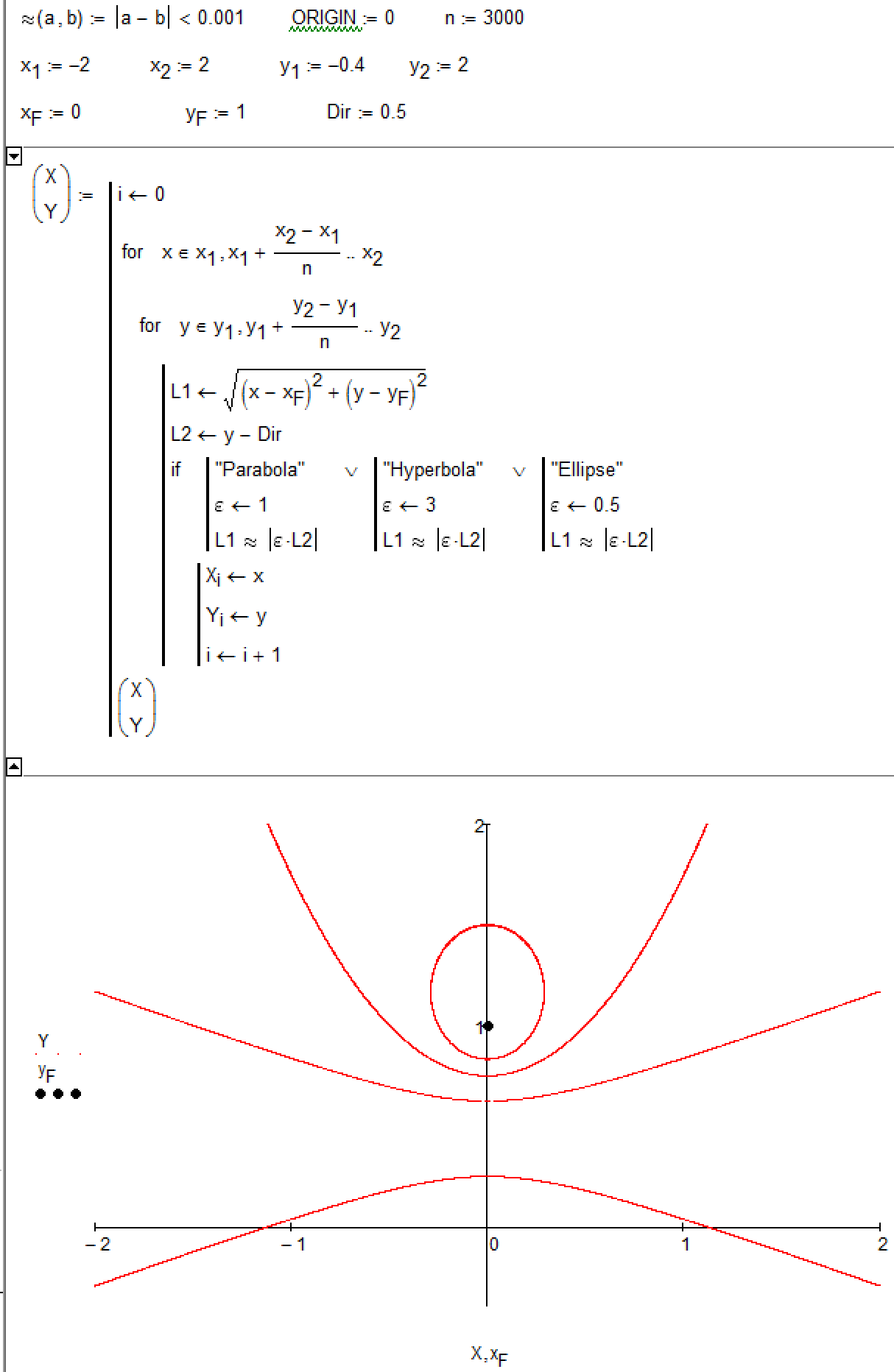

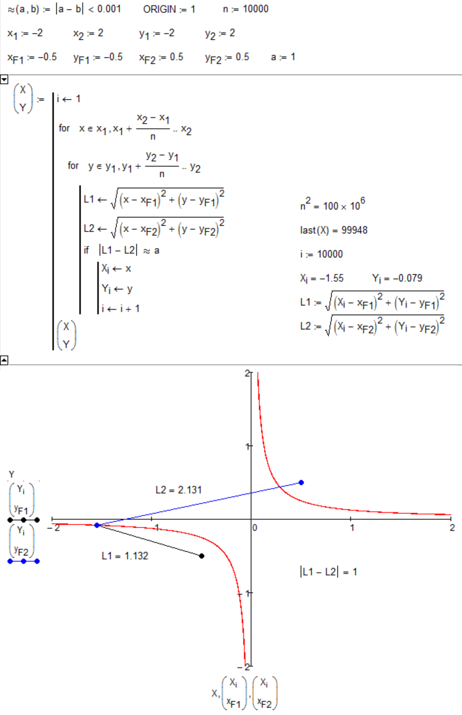

Рисунок 3 статьи: Построение гиперболы. Файл Mathcad 15 приаттачен.

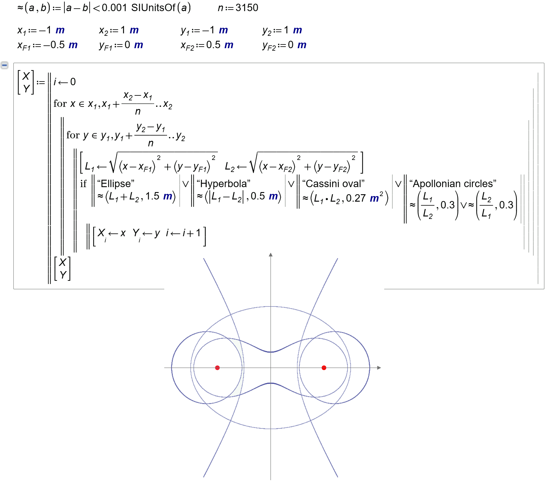

Рис. 4. Построение параболы, гиперболы и эллипса. Файл Mathcad 15 приаттачен
Четыре арифметические кривые на одном графике
4 arithmetic curves on one plot
One more 3 curves

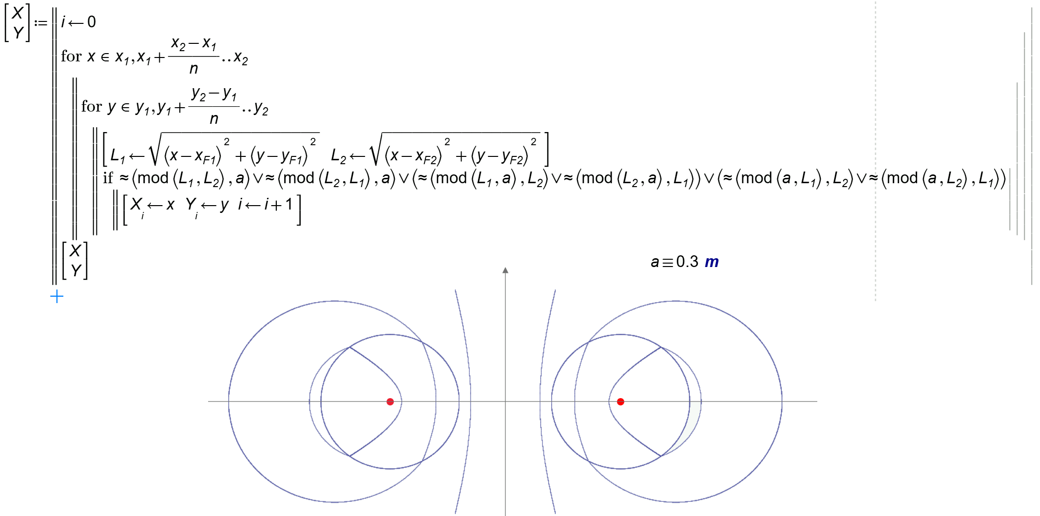

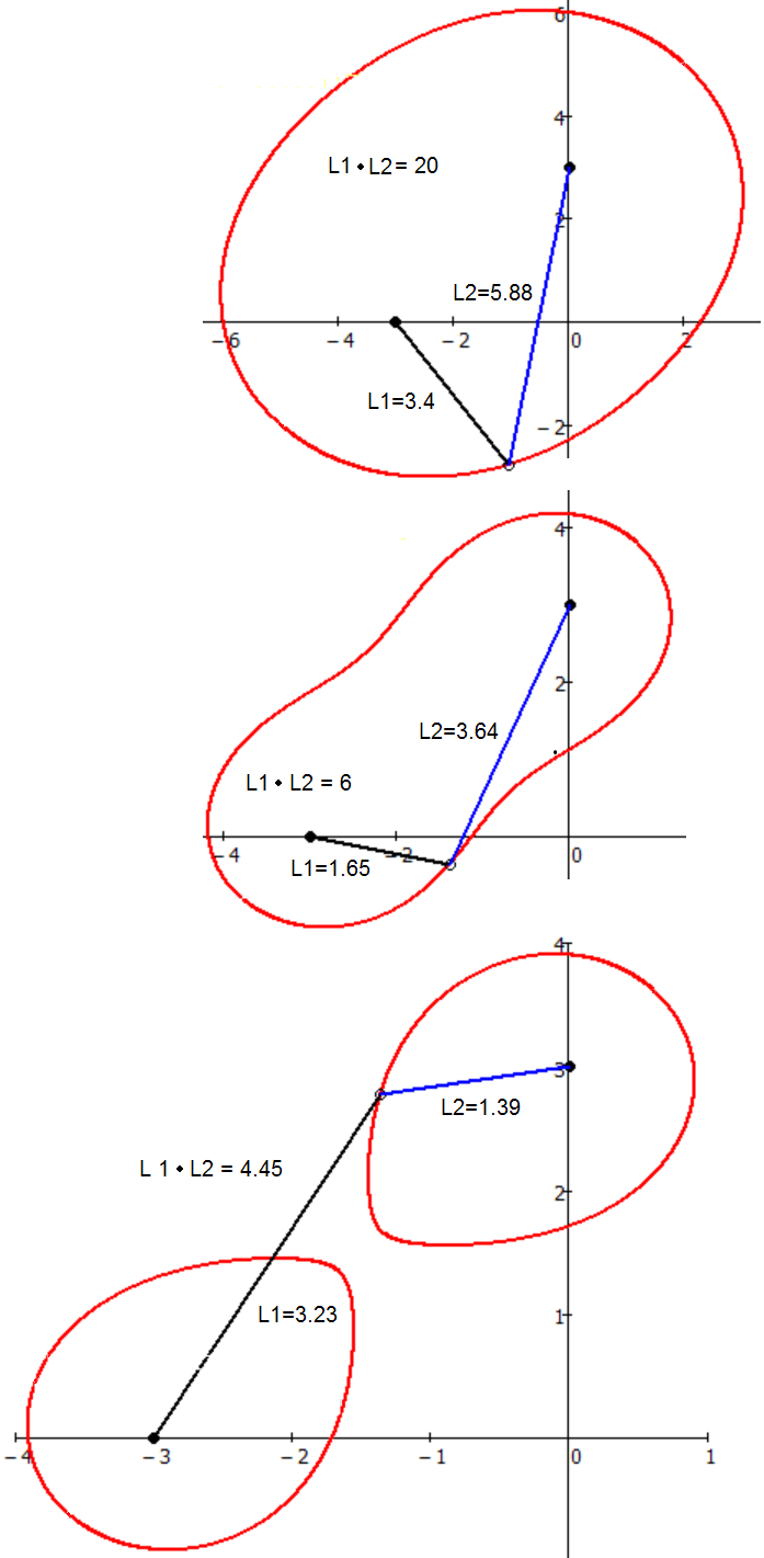

Рис. 5. Построение овалов Кассини (файл Mathcad 15 приаттачен)

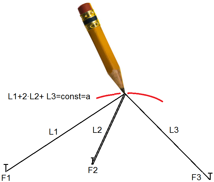

Рис. 6. Рисование эллипса с 3 фокусами (файл Mathcad 15 риаттачен)
Рис. 7. Покемон Кассини (см. анимацию вверху; файл Mathcad 15 приаттачен)

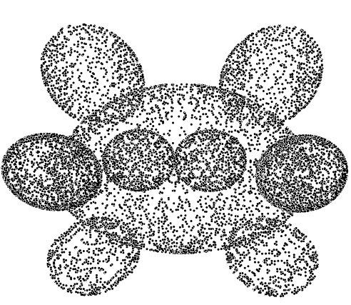

Покемон в 3d
Alex Dolgushev написал(а):
Покемон в 3d
