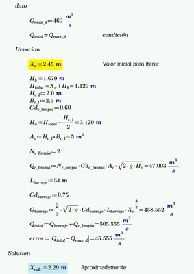

Buen dia comunidad, tengo un problema en la iteracion para encontrar un valor (Xcal) donde la condicion es que el valor calculado menos el dato del valor inicial sea cero (Xo = Xcal) o el error sea minimo. Por favor si alguien me pueda ayudar se lo agradeceria. Gracias por la atencion prestada. La version de Mathcad Prime 9.0.0

Use root() or solve block with find()
See file below.
Cheers
Terry
