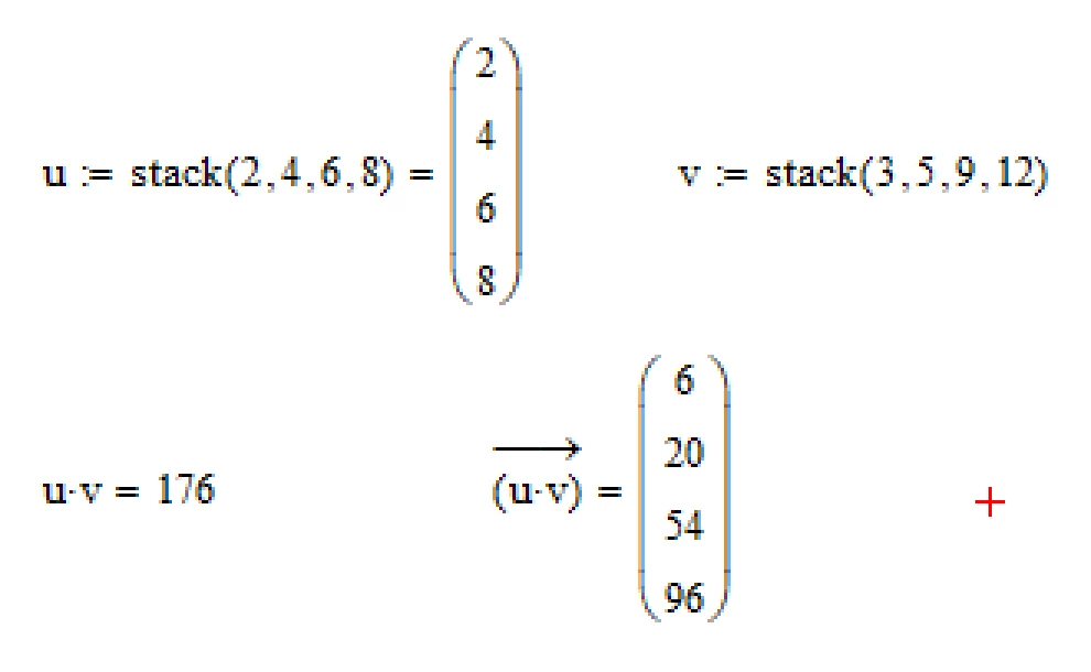

Mi consulta es la siguiente como puedo multiplicar dos vectores ya definidos pero elemento a elemento, es decir:
V=[2 4 6 8]
W= [3 6 9 12]
Z=V*W=[6 24 54 96]
Cual es el operador (*) a utilizar.
Muchas gracias
Best answer by Werner_E
This is exactly what vectorization was made for:
Werner_E25-Diamond IAnswer
June 6, 2018
June 6, 2018
Muchas gracias
