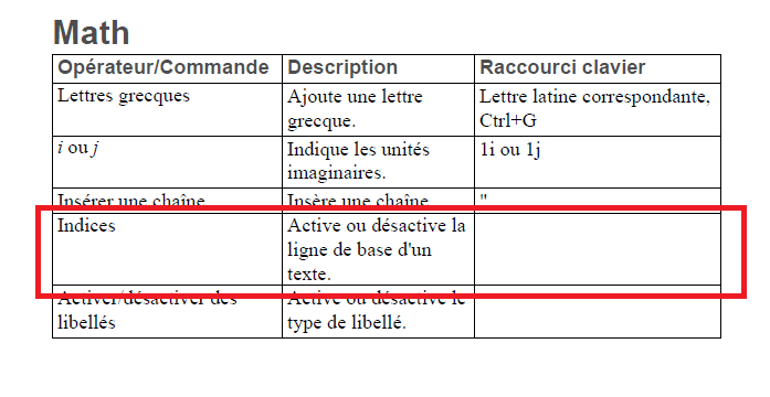

Sur quelle version du programme vous dites? Raccourcis clavier de Mathcad Prime 3.1 peut être trouvée dans la pièce jointe.
December 15, 2016
On an English language keyboard <Ctrl> - gets you a literal subscript in Prime.
December 16, 2016
It seems that on the French keyboard layout there is no such combination:

Bonjour,
Ce raccourci clavier a été supprimé lors du passage de Mathcad 15 à Mathcad Prime (3.1 pour ma version).
Vous pouvez accéder à cette fonctionnalité (litteral subscript) en cliquant sur le bouton "Indice" de l'onglet "Mathématiques" ou bien en tapant <Ctrl> <-> (le "-" du clavier numérique).
Bien cordialement.
Bertrand.
pjoignant3-NewcomerAuthor
3-Newcomer
December 16, 2016
Thank you for your answer, it works well with a french keyboard.
