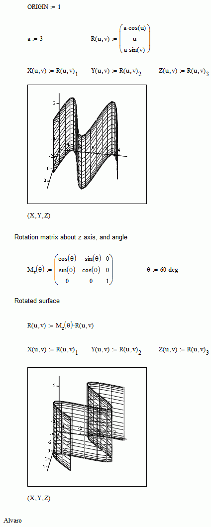

July 19, 2016
Hola Enrique.
Espero esto sea lo que preguntas.
Buena suerte.
Alvaro.
