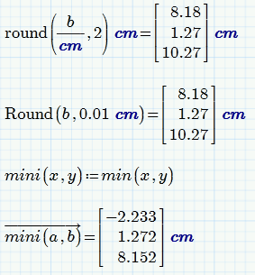

1.) Ich möchte die Werte in einer Matrix auf 2 Nachkommastellen runden jedoch wird hier ein Fehler ausgegeben
round(b,2)
2.) a und b ist eine Matrix mit einer Spalte und drei Zeilen. Ich möchte z. B. den jeweils kleinsten Wert aus der Zeile:
min(a,b). Dies liefert jedoch nur den kleinsten Wert der gesamten Matrix. Gibt es hierfür eine Lösung oder muss ich die Matrix in ihre Einzelwerte zerlegen.

Trotzdem noch zur Frage 1: Das Problem is nicht die Matrix sondern die Einheit. Die Funktion round() arbeitet nicht mit Einheiten. Es gibt zwie Lösungen für das Problem:
a) Einheiten vor rounf()wegnehmen und zum Ergbenis wieder hinzufügen: round(b/cm,2)cm
b) Verwendung der Funktion Round() (beachten Sie den großen Anfangsbuchstaben): Round(b,0,01cm)
Zur Frage 2: Ja, auch hier gibts eine einfache Lösung. Sie besteht in der Verwendung des Vektorisieroperators. Da aber min() nicht vektorisiert werden kann, muss man sich ein eigenes "dummy-min" definieren - ich hab's mini() genannt:
