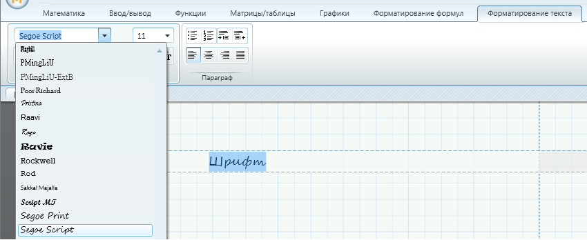

Hallo,
wie kann ich die Schriftart für Texte von Tahoma nach Arial oder ähnlich pauschal ändern ?
Wie stelle ich die Schriften für Variable und Einheiten um ?
Bei mir werden unter Windows 8.1 die Zeichen beim Druck nach PDF unleserlich. Zum Drucker geht es.
Danke für jeden Hinweis, Gerd-Wilhelm

Danke, aber starten tut das Programm immer mit Tahoma.
Thanks, but the programm allways starts with tahoma. I want to change the options for every worksheet.
Nov 25, 2014 6:31 PM UTC
Schon mal versucht die Einsellung im Default Template zu ändern. Das ist ein normales Prime sheet und lässt sich genau so editieren.
Einfach in der Hilfe nach "template" oder nach "Vorlage" suchen.
